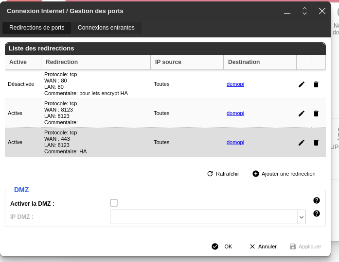

La conf de mon accès distant est bonne, pas de port 443 dans cette conf
J’ai aussi tenté de modifier l’url interne pour mieux coller au tuto en remettant l’ip de la machine host de HA, mais cela ne change rien (je n’aurais pas compris que ce soit ça le pb :crazy_face:)
De quelle partie tu parles ? je ne te suis pas

  • si je désactive la redirection du port 443 ça ne fonctionne plus en local en utilisant le ndd
  • si je désactive la redirection du port 8123 ça ne fonctionne plus sur ce port en utilisant le ndd (interne et externe)
Dans le doute, j’ai quand même reboot la FB, mais ça ne résoud pas mon problème

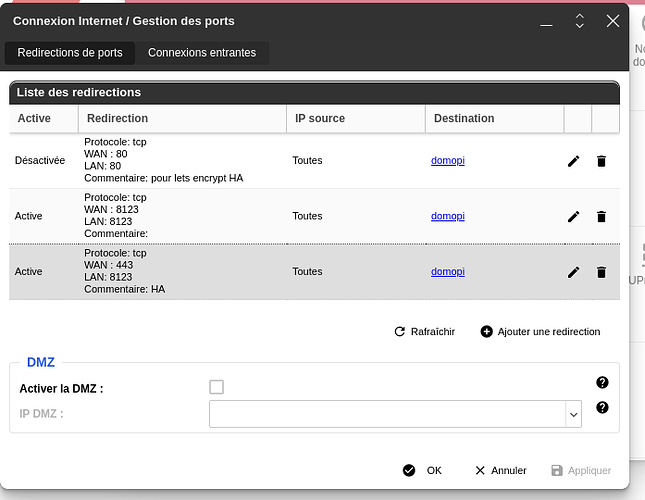

J’ai essayé de passer par la fonction DMZ comme tu me l’as suggéré, et ce fut un test intéressant bien que ça ne fonctionne pas non plus.
En effet, j’active la DMZ et j’indique bien la machine HA en destination, je valide avec « Appliquer », puis « OK », pas de changement, alors je redémarre la freebox, idem … je reviens sur les paramétres de gestion des port de la freeebox, et la … la DMZ n’est pas activé :thinking:
Je me dis alors que je suis fou, mal réveillé, je recommence, pareil :crazy_face:
Conclusion, je ne peux pas activer la DMZ, et la redirection du port 443 ne fonctionne toujours pas.

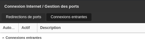

L’accès distant à la console de la box est désactivé chez moi.
Malgré cela elle garde en mémoire le port que j’avais paramétré pour ça, c’est visible en allant ici :
http://mafreebox.freebox.fr/api_version
Je n’utilise pas le ndd freeboxos pour HA, mais en local j’accède bien à la box via le port 443 depuis https://ndd.freeboxos.fr/login.php (j’héberge mon serveur dns local qui pointe ce domaine vers la box).

Marty :smiley: C’est bien ce que j’essaye de faire (voir mon premier post ici) :
Je pense que passer par NPM ne changera rien, ça me parait maintenant évident que c’est bien la redirection du port 443 qui ne fonctionne pas sur le FB

Cela dit, le port pour la connexion sécurisé à la console FB depuis l’extérieur n’est pas le 443

J’ai une Révolution avec un Home Assistant sur un PC et j’y accede bien de l’extérieur via une redirection du port 80 et 443 :
Je n’ai aucune redirection sur le port 8123 de configurer dans la console Freebox.
Donc tout mon trafic entrant passe par ce PC-SERVEUR-DOMO.

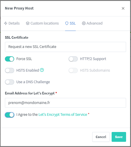

Sur ce PC-SERVEUR-DOMO, j’ai installé un Nginx-Proxy-Manager qui me permet de router mon flux en fonction de l’URL.
Par exemple, depuis l’extérieur, je peux accéder à mon HA via l’URL https://home-assistant.mondomaine.fr et mon NPM redirige le flux https de home-assistant.mondomaine.fr vers l’URL en http et IP : http://192.168.1.3:8123.
En plus NPM gère seul les rafraîchissements des certificats auprès de let’s Encrypt.
Pour configurer Nginx Proxy Manager, tu peux t’appuyer sur le tuto : ✅ Accès de l’extérieur en HTTPS avec Nginx Proxy Manager
