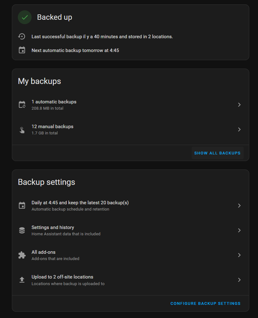

Le nouveau système de backup est bien mais il reste des choses à faire :
  • Heure configurable (prévu à priori)
  • Paramètres de rétention configurable par emplacement de sauvegarde (2 en local et 20 sur un NAS par exemple)
  • Pouvoir choisir plusieurs jours par semaine pour les sauvegardes (lundi mercredi vendredi par exemple)
  • Pouvoir choisir de chiffrer ou non le backup !!
Personnellement tant que le dernier point est pas possible je n’utiliserai pas ce système et resterai avec Samba backup. Ça ne m’intéresse pas de pouvoir télécharger une sauvegarde non chiffrée.

je pense que rajouter un système de backup est une bonne chose, cela manquait, et cela pourrait faire en sorte d’éviter d’utiliser encore un truc tier de plus.
cependant, ne pas laisser le choix, comme l’heure, ou même comme chiffrer ou pas… fait que je ne l’utiliserais pas. j’ai bien lancé une fois pour voir, mais j’ai gardé en // mon système samba qui a fait ses preuves et est aussi simple a utiliser qu’a paramétrer.

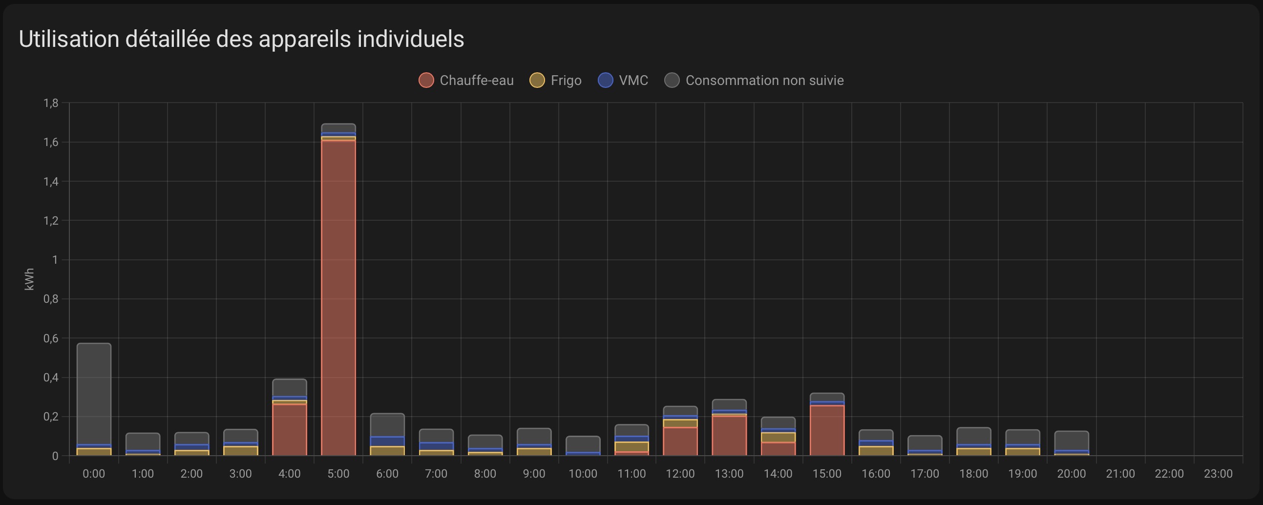

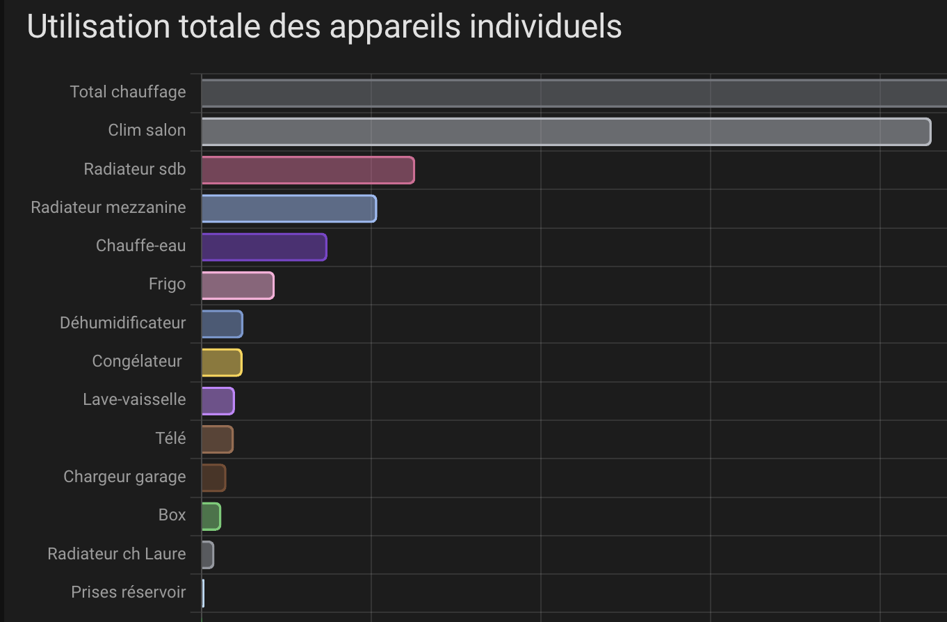

On peut réordonner la liste des appareils individuels, ça impacte la couleur mais ça n’a pas l’air d’impacter « l’ordre d’empilement » dans le graphique d’utilisation détaillée des appareils individuels. Si c’est le cas c’est dommage.
Il s’empilent par ordre de consommation :
Ca me parait très pertinent personnellement. Quand on regarde c’est pour savoir lesquels consomment le plus.
Pour celui-ci je suis d’accord.
C’est plutôt sur la ligne de temps que je trouverais plus agréable à lire avec les consos les plus "stables en bas de graphique pour mieux distinguer des consos ponctuelles (exemple la VMC).
