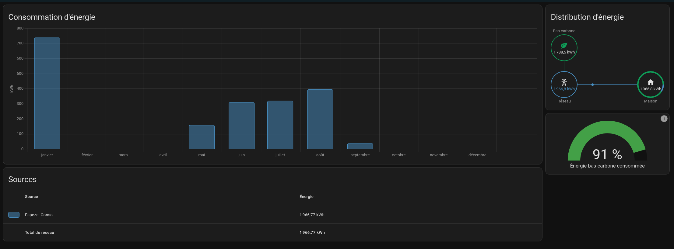

Bravo pour ce superbe addon :ok_hand:
Quelle carte utilises-tu stp?
Celle-ci pour la date
type: energy-date-selection
Celle-ci pour l’électricité
type: energy-usage-graph

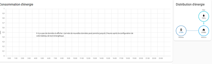

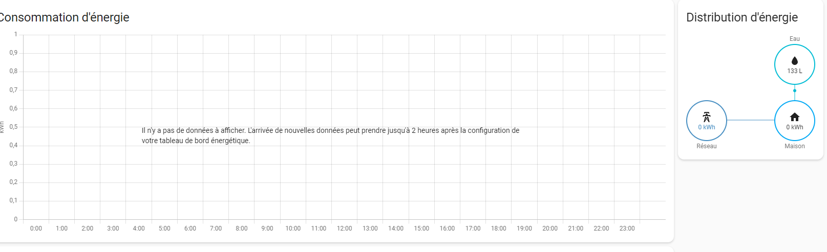

Je pense avoir bien suivi, la procédure d’installation, mais je me pose quelques questions.
Combien de temps faut il pour avoir une remonté de la consommation ?
Sachant que j’ai offre tempo depuis le 15/08/2023 et le suivi de consommation par 1/2 heures depuis le 2 septembre.

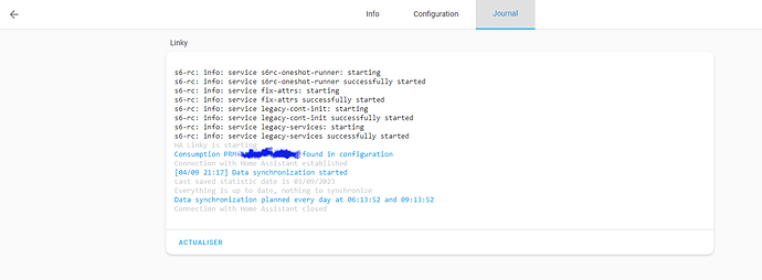

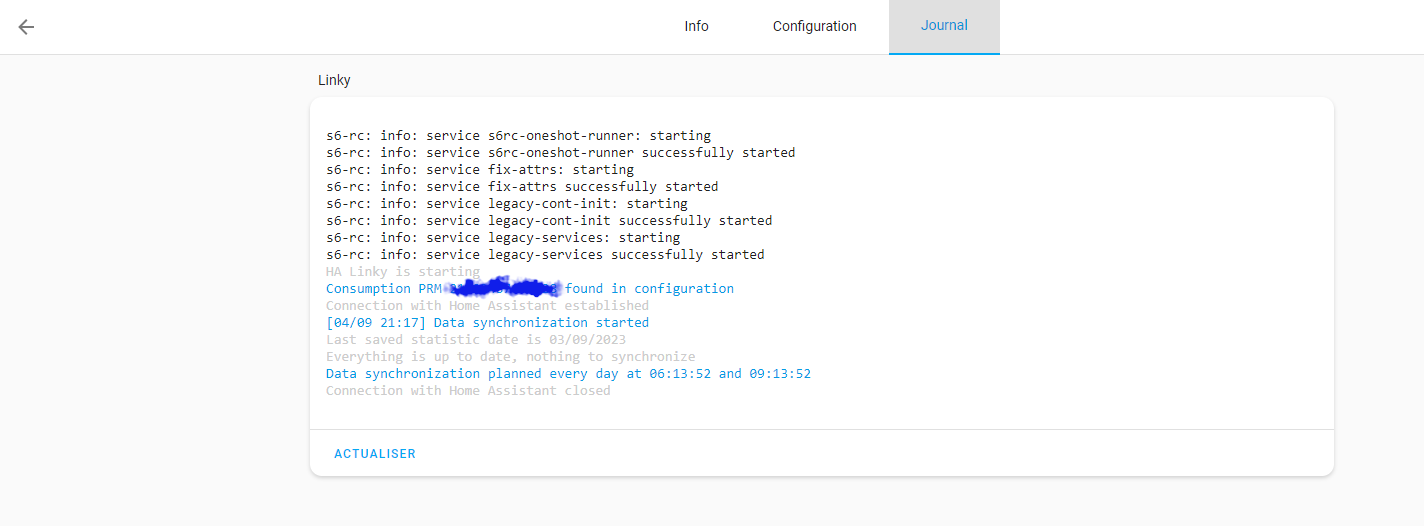

voici le log que j’ai suite au 1er lancement, cela vous parait il normal ?
Comme indiqué dans le log, la dernière donnée date du 3 septembre (hier), ça ne sert donc à rien de regarder le graphique d’aujourd’hui, mais tu devrais avoir des valeurs en regardant la semaine dernière
C’est tout à fait normal, car les données des Linky sont envoyées le lendemain de leur mesure.
Ok merci, je regarde cela demain :grinning:
Mais tu peux voir les données de hier, avant-hier, etc.

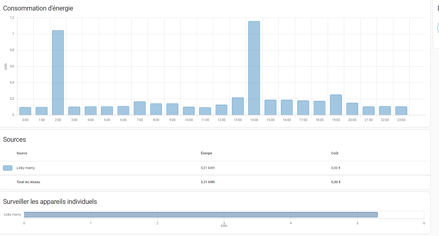

Excellent, merci pour tout, cela fonctionne à merveille.
Il me reste à trouver comment réaliser le calcul de cout et on est tout bon !

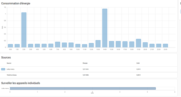

J’ai un petit souci, lors de l’installation de l’addon, j’ai bien récupéré mes valeurs passées.
Par contre, depuis je ne reçois plus rien.

Ce qui est étrange, c’est quand j’utilise la page de test de conso API, j’ai bien des valeurs…
Quand tu as testé, as-tu utilisé les mêmes options ?
  • Type de donnée: courbe de charge de consommation
  • Date de début: 04/09/2023
  • Date de fin: 06/09/2023
As-tu bien activé ta courbe de charge ? Si tu regardes les valeurs passées (le 3 septembre par exemple), vois-tu une seule grande barre ou une petite barre sur chaque heure ?
