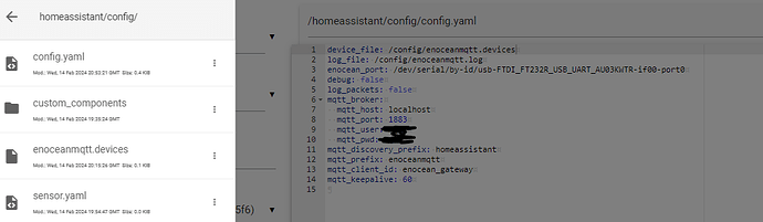

Configuration dans le YAML:
device_file: /config/enoceanmqtt.conf
mapping_file: ""
eep_file: ""
log_file: /config/enoceanmqtt.log
enocean_port: /dev/serial/by-id/usb-EnOcean_GmbH_USB_300_DE_EO7BBRVL-if00-port0
debug: true
log_packets: true
mqtt_broker: {}
mqtt_discovery_prefix: homeassistant
mqtt_prefix: enoceanmqtt
mqtt_client_id: enocean_gateway
mqtt_keepalive: 60

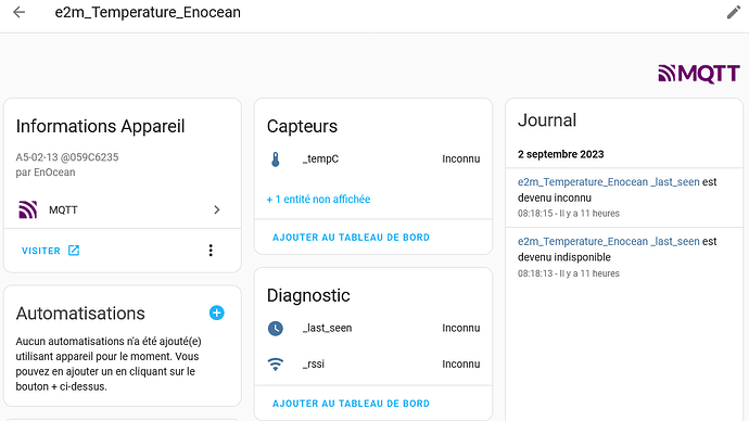

Or je veux pour le moment juste synchroniser un capteur de température (lire ci dessous) mais aucune valeur ne remonte via le MQTT (bien que tout semble OK, sauf une ligne du journal qui me turlupine:
2023-09-02 19:00:02,939 DEBUG: Created sensor: {'name': 'enoceanmqtt/Temperature_Enocean', 'address': 94134837, 'rorg': 165, 'func': 2, 'type': 19, 'persistent': 1, 'log_learn': 1, 'publish_rssi': 1}
Elle ne correspond pas aux identifiants de mon capteur (voir ci après), et me demande bien d’ou ca sort ?
De plus, le capteur possédant un bouton d’appairage, la procédure décrite sur le GIT, ne produit rien …

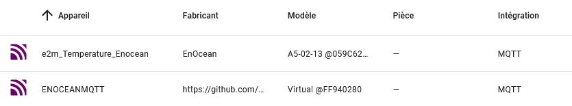

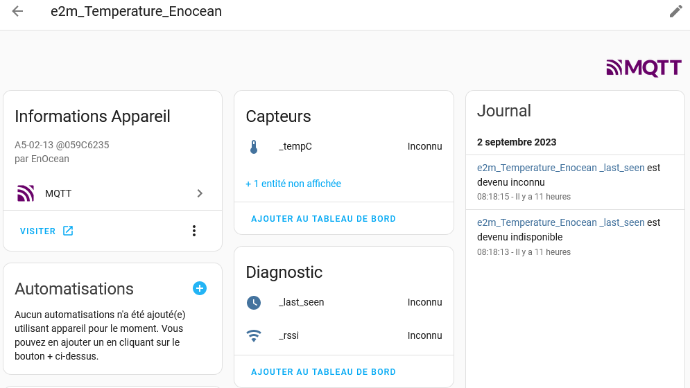

Hello @foux44,
Il s’agit bien de ton capteur qui est juste affiché en valeur décimale:
  • address : 94134837 (decimal) = 0x059C6235 (hexadecimal)
  • rorg : 165 (dec) = 0xA5 (hex)
  • pareil pour func et type
D’ailleurs tu peux remarquer dans ta 3e capture d’écran, dans la section « Informations appareil », que la config de ton capteur est bien reconnue.
D’ailleurs, concernant la config de ton capteur, tu peux supprimer les 3 dernières lignes et relancer l’addon.
Ces champs (persistent, publish_rssi, et log_learn) sont gérés automatiquement par l’addon.
Concernant l’appairage, tu n’as pas besoin d’appairer ton capteur à HA.
Ton capteur, pour indiquer la température, va envoyer un message en broadcast qui peut être écouté par tout le monde, donc pas besoin d’appairage.
Si tu n’as toujous pas de valeur remontées dans HA, dans le log, vérifies que tu as bien des messages lorsque tu appuies sur le bouton learn de ton capteur.
Bien que l’appairage ne soit pas nécessaire comme indiqué ci-dessus, le bouton learn est un moyen simple de « faire parler » ton device, et donc de s’assurer que ses messages sont bien reçus et qu’il est bien configuré.
Si rien ne s’affiche dans le log, c’est que ton device n’a soit pas assez d’énergie pour envoyer ses données, soit est hors de portée.
Partage ton log une fois que tu auras fait ça, on comprendra pourquoi rien ne remonte dans HA.

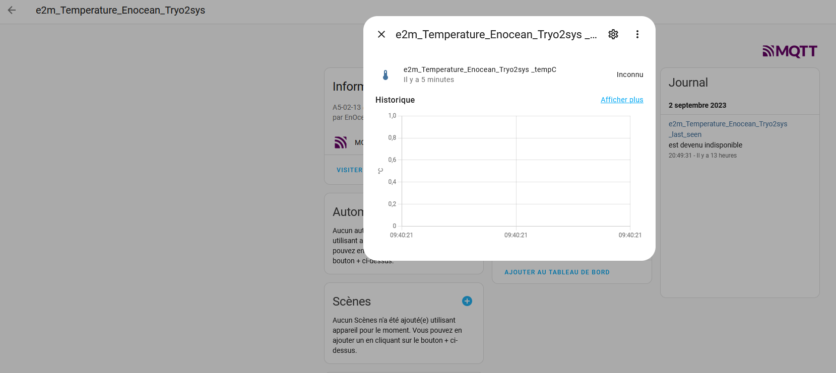

Au passage, pourquoi le nom de ma variable MQTT est e2m_Temperature_Enocean_Tryo2sys _tempC alors que dans la config de l’Addon j’ai mqtt_prefix: enoceanmqtt ?
@foux44,
Si malgré plusieurs appuis, il n’y a rien dans le log et que le capteur est juste à côté, alors je pense que ton capteur est à plat effectivement.
Est-ce que la température évolue dans Enki ? Si oui alors assures toi de rafraichir le log après chaque appui.
Concernant le nom, mqtt_prefix correspond au topic MQTT racine où les devices vont remonter leurs infos et où HA pourra envoyer des commandes. Ça n’intervient pas dans le nommage des devices et entités.
Le nom du device est de la forme e2m_<nom_du_device_dans_la_config> d’où le fait que ton device s’appelle e2m_Temperature_Enocean_Tryo2sys.
C’est un choix arbitraire que j’ai fait et ça facilite la recherche de ces appareils et entités EnOcean, il suffit juste de rechercher « e2m_ »

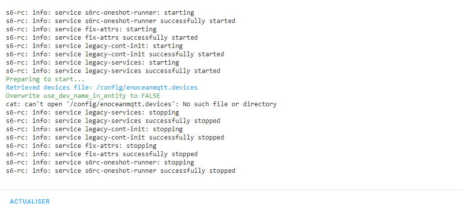

/t/module-recepteur-connecte-enocean-pour-eclairage-evology/14364/2
lorsque j’install le module, j’ai une erreur de lecture sur le fichier « enoceanmqtt.devices »
PB de droits?
voici les logs:
Preparing to start…
Retrieved devices file: /config/enoceanmqtt.devices
cat: read error: Is a directory
Hello @patrice_dijoux,
Je suppose que tu as installé l’addon, exact ?
Où se trouve ton fichier enoceanmqtt.devices ?
bonjour, j’ai plusieurs module enocean qui fonctionne parfaitement avec mqtt mais j’ai un récalcitrant qui pourtant a l’air d’être compatible.
le capteur de température a5-04-01, il remonte bien dans mes appareils enocean sous mqtt mais le journal est vide et les température affiche inconnu (aucune valeur)

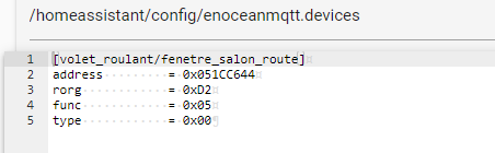

dans le fichier enoceanmqtt.devices :
[pilotwire/tcuisine]
address = 0xadresse de mon capteur
rorg = 0xA5
func = 0x04
type = 0x01
merci de votre aide
Hello @tutur45,
Ton capteur n’a peut être plus assez d’énergie pour émettre ses infos.
Je t’invite à relire la discussion à partir de ce message pour trouver les actions à exécuter pour s’en assurer.

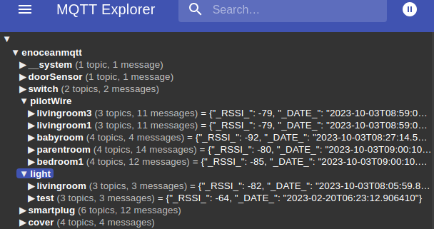

Concernant le nommage des appareils, il faut juste savoir que le nom choisi sert à créer le topic MQTT de l’appareil. Et rajouter un / dans un topic MQTT revient à créer une classification.
Donc tu peux ne pas mettre de / dans le nom de ton appareil tout comme tu peux l’utiliser si tu veux regrouper tes appareils suivant une certaine classification.
C’est très utile lorsqu’on veut explorer son réseau MQTT avec par exemple MQTT Explorer comme ci-dessous:
Dans mon cas, tout les radiateurs qui sont contrôlés par fil pilote (pilot wire) vont avoir pilotwire/ en préfixe. Les lumières vont avoir comme préfixe light/ et ainsi de suite.
Tu peux faire ce que tu veux et ce n’est pas obligatoire.
La seule règle est d’éviter les espaces et caractères spéciaux dans les noms d’appareils.

Et puis sur mon module SIN-2-2-01 j’ai mis dans enoceanmqtt.devices
rorg            = 0xD2
func            = 0x01
type            = 0x0D

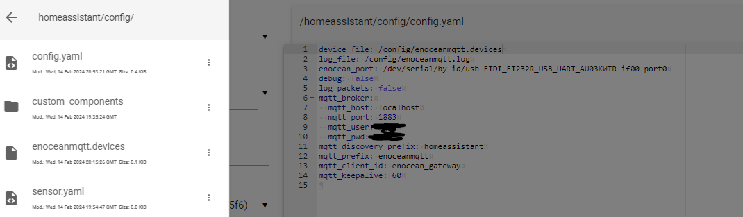

Bonjour a tous,
J’ai un problème au niveau du lancement enocean_mqtt, celui-ci ce coupe au lancement.
j’ai l’impression qu’il me trouve pas le fichier enoceanmqtt.devices, alors qu’il est bien déclarer dans la configuration yaml, et j’ai déjà redémarrer plusieurs fois mon HA.
Merci par avance :slight_smile:
Hello @Alexis_Rolland,
Dans ton cas, il faut que tu mettes device_file = /config/config/enoceanmqtt.devices.
Salut @mak-dev :slight_smile:
Est-ce que tu peux me faire un exemple ?
Dans la configuration de l’addon, tu as une entrée qui s’appelle device_file dans laquelle tu as actuellement mis /config/enoceanmqtt.devices.
Il faut plutôt mettre /config/config/enoceanmqtt.devices.
L’explication c’est que le chemin de ton fichier est /homeassistant/config/enoceanmqtt.devices.
Dans l’addon, le dossier /homeassistant est vu comme étant un dossier qui s’appelle /config se qui donne donc, du point de vu de l’addon, /config/config/enoceanmqtt.devices.
