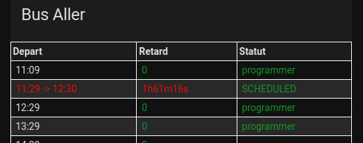

        {{ states('sensor.duree_jour') | int (default=0)  - states('sensor.duree_jour_veille') | int (default=0)  }}
ça permet de pouvoir faire ce genre de chose dans HomeAssistant :
