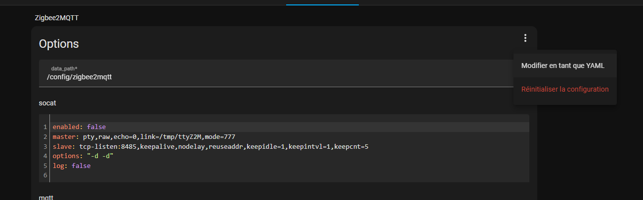

Le code fournie dans le tuto pour les différentes clé et a mettre en mode YAML.

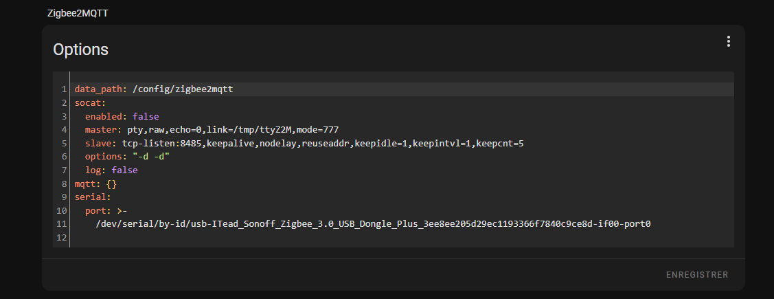

Puis ta un clé sonoff E, il faut la flasher avec le firmware ember.
Ta un tuto pour flasher la clé Mise a jour Sonoff DONGLE -E Depuis Zigbee2mqtt 1.37.0-1 (ember) - #115 par pascal_ha
