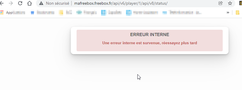

ce que tu peux tester, te connecter sur mafreebox.free.fr … puis sur un nouvel onglet ouvrir cela : http://mafreebox.freebox.fr/api/v6/player/1/api/v8/status/
et voir le résultat
Cela me donne ceci
plus précisément code 502 lorsqu’executé avec ton code. (en bidouillant un peu :wink: )

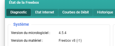

il semble que l’api ne soit active qu’a partir de la version logicielle 4.2.4, as-tu bien à jour ta box ?
Version 4.5.4 au niveau de la box

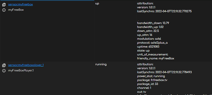

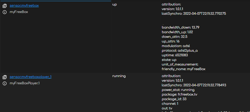

A toute hasard, est-ce que apiFreebox fonctionne bien chez vous aujourd’hui ?
Je ne sais pas si c’est dû à la MAJ de HA d’hier ou à un changement côté Freebox (v6/Révolution) mais je n’ai plus d’infos autre que éteint/running :
J’ai testé le reboot du player et le server mais sans succès.

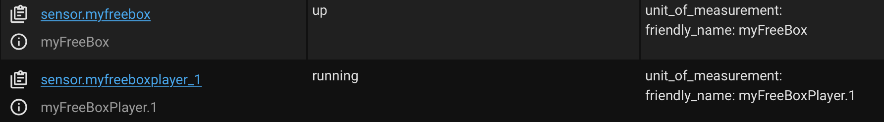

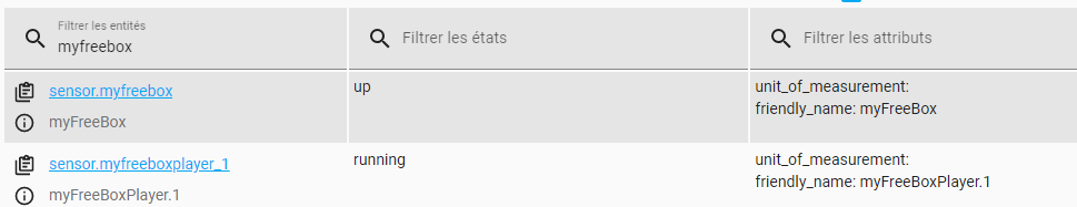

Je n’arrive pas à faire fonctionner cette intégration.
Player Revolution
Par API j’ai bien les infos
Screenshot 2022-12-12 at 16.18.53
mais pas dans le sensor, je n’ai que l’état
Je n’ai pas trouvé de logs, vous auriez une piste ?
as-tu bien activer l’autorisation sur freebox os pour qu’il puisse avoir accès à la config du player :
oui, c’est bien autorisé.
pour faire un essai j’ai supprimé l’intégration et l’accès sur la freebox, remis, ré-autorisé sur la box puis ajouter les droits player et ça ne donne toujours rien, à part le statut « running » ou « éteinte »
