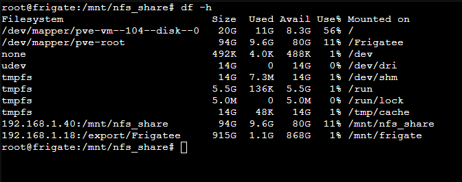

Bon je crois que j’ai réussi :

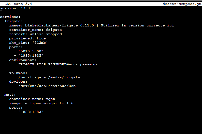

et voici le fichier docker-compose.yml :
Pourtant lorsque j’accède à mon disque depuis une connexion smb via mon explorateur windows, le disque ne comporte aucun dossiers…

Et bien tu as bien avancé bravo tu as réussi ton montage NFS en tout cas
Mais n’as tu l’as un soucis de droits il fait regarder tes logs de frigate
Mais il ne te manque pas des volumes dans ton compose ?

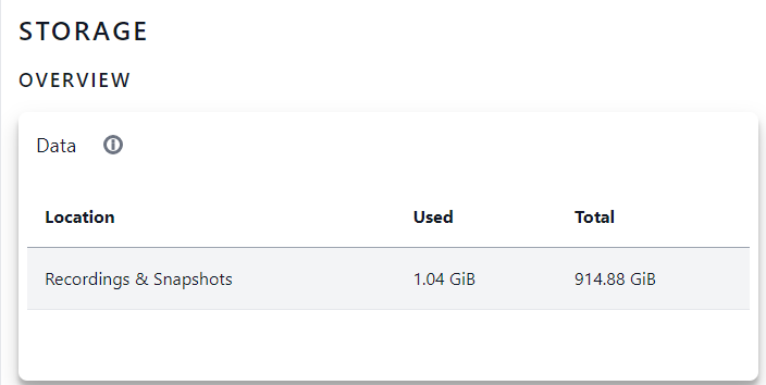

Bon il y a juste une chose d’assez étrange c’est que j’ai un accès smb sur ce dossier et lorsque je m’y rends depuis l’explorateur de windows je n’y vois rien ! :roll_eyes:
Bon l’essentiel, c’est que je ne vais pas flinguer mon disque nvme avec de l’enregistrement continue!

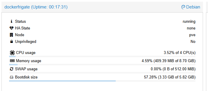

PS: J’ai une commande en cours sur Mouser pour un Coral, la date de livraison n’arrête pas d’être repoussé et lorsque je vois la faible conso sur mon proc de Frigate je me demande si cela est bien nécessaire?

Runes sur que ton partage est bien monté ? Tu créé un bête fichier dans le partage et tu vois si il est bien visible de chaque côté
Vu ton retour tu es sur qu’il tourne ton frigate :sweat_smile:?
c’est lorsque Frigate se mets à détecter quelque chose, que tu va voir la charge CPU augmenté, en utilisation normale, ça ne consomme rien
Ce qui s’affiche dans le menu Storage de Frigate, c’est l’espace disque utilisé sur le support défini mais pas forcément par Frigate lui même. Il suffit de vérifier sur le dit support et à mon avis, l’espace disque utilisé est de 1Go sur un disque de 1To.

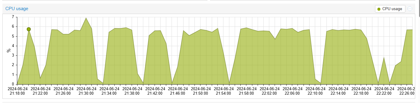

Il fonctionne mais par intermittence!
Etrange! Bon je viens de le reboot! Au final, je change mes priorités sur ma to do list! :sweat_smile:
Tout a fait logique comme comportement
Tu parles du fait qu’il y a des variations au niveau de la charge CPU ? Si c’est çà, je suis d’accord avec toi s’était déjà le cas dans mes précédentes config… mais pour le coup la je passe de 5/6% à Nada… Et lorsqu’il est bas… Frigate ne répond plus… :roll_eyes:
Aaah j’ai n’ai pas regardé l’échelle :laughing:

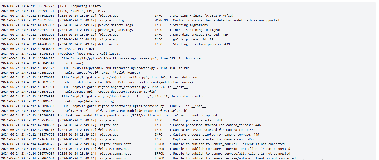

Regarder les logs
Voici mon log Frigate :
mais j’imagine que tu devais plutôt penser à d’autres log non ?
les erreurs mqtt, viennet de l’arret de ma VM avec HA.
