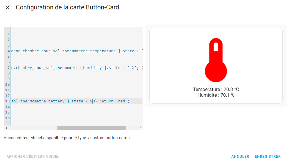

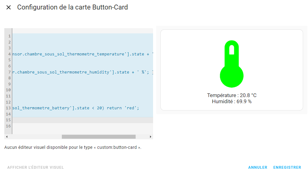

Ton problème doit être lié à l’indentation : le « else » doit être au même niveau que le « if »
Un exemple avec la température en « name », l’humidité en « label » et la couleur de l’icône qui varie en fonction du niveau de batterie :
type: custom:button-card
icon: mdi:thermometer
[[[ return 'Température : ' + states['sensor.chambre_sous_sol_thermometre_temperature'].state + ' °C'; ]]]
show_name: true
label: |
[[[ return 'Humidité : ' + states['sensor.chambre_sous_sol_thermometre_humidity'].state + ' %'; ]]]
show_label: true
styles:
icon:
- color: |
if (states['sensor.chambre_sous_sol_thermometre_battery'].state < 20) return 'red';
else return 'lime';
