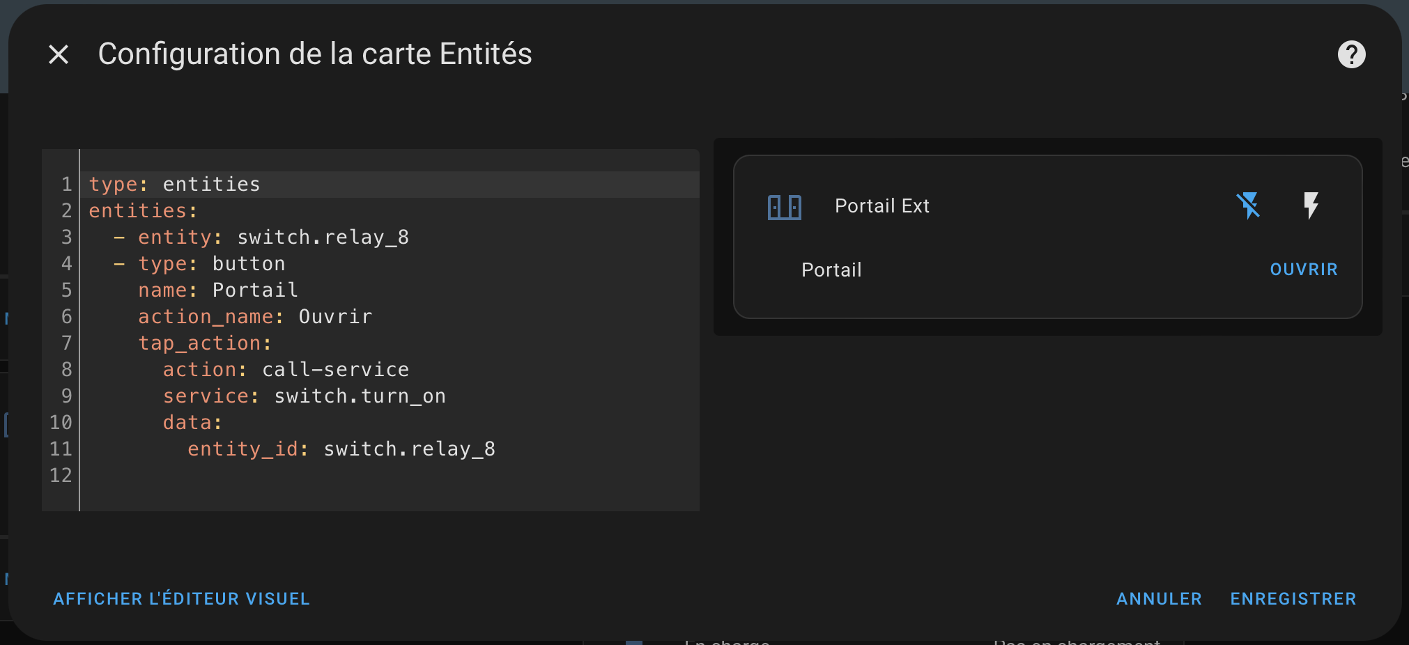

Bonsoir
Essai de créer une carte entités
type: entities
  - entity: switch.relay_8
Dans le lien au dessus ils utilisent l’automatisation que tu as créer et une intégration button card ou card mod pour faire la carte dans le tableau de bord

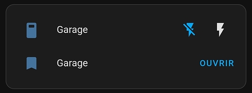

Tu peux le faire nativement en utilisant la carte Entités comme le préconise @oli_34 :
type: entities
  - entity: switch.garage_porte
  - type: button
    action_name: Ouvrir
    tap_action:
      action: call-service
      service: switch.turn_on
        entity_id: switch.garage_porte
Bonjour @oli_34 @Clemalex
Bon j’avance, merci a tous les deux.

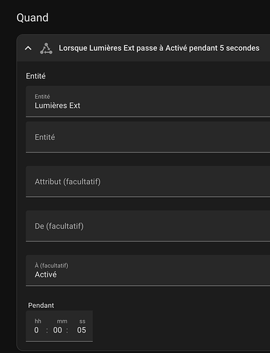

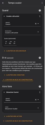

J’ai créé une carte et maintenant comment j’intègre mon automation « 1s » pour simuler mon bouton poussoir.
bonne journée
Bonjour @Franck42,
Tu crée l’automatisation que tu as fait quelques posts plus haut, vu qu’elle agit dès que l’appareil est à l’état on.
Cela fonctionnera avec toutes les cartes que tu vas créer.

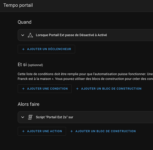

Bonsoir @oli_34
Bon je dois faire compliqué a mon avis, mais mon bouton poussoir fonctionne :stuck_out_tongue:
J’ai une automatisation qui appelle un script, c’est une connerie ou il y a plus simple??? car franchement là c’est l’usine a gaz… :hot_face:
En tout cas, ca me permet de me familiariser avec HA en manipant.

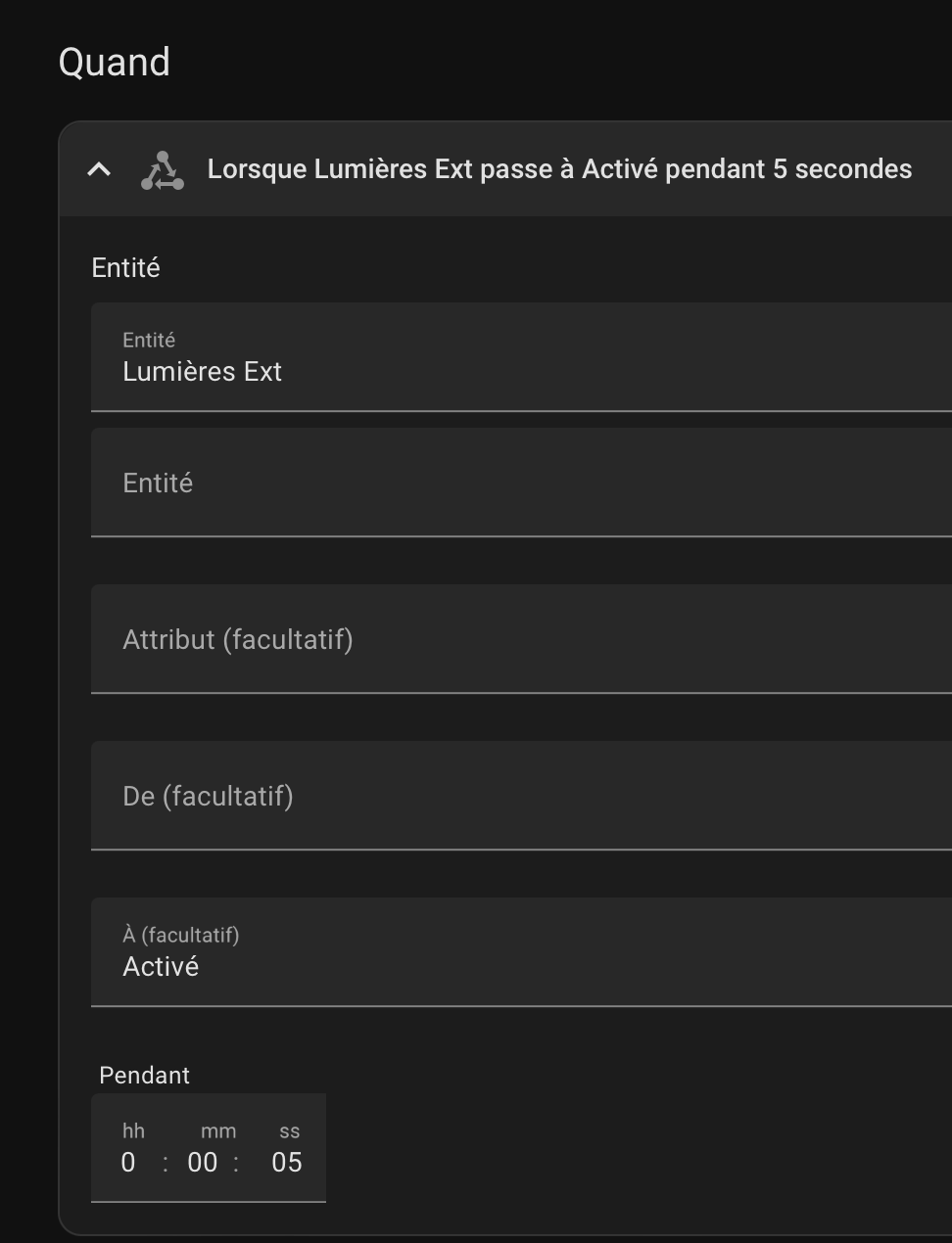

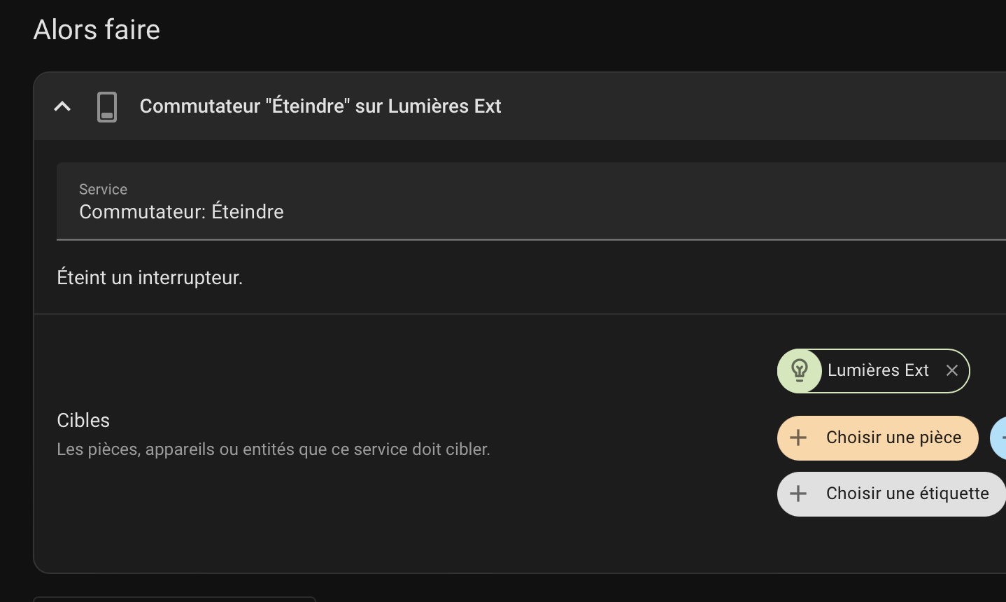

Bonsoir @Franck42
Sans script cela doit fonctionner juste faire l’automatisation simplement.
Un exemple avec un module eclairage
Bonjour @oli_34
Bon J’ai testé avec les lampes, c’est plus facile, ca fonctionne, mais j’ai du pas mal tripoter pour arriver au résultats, sans trop de coherence…
