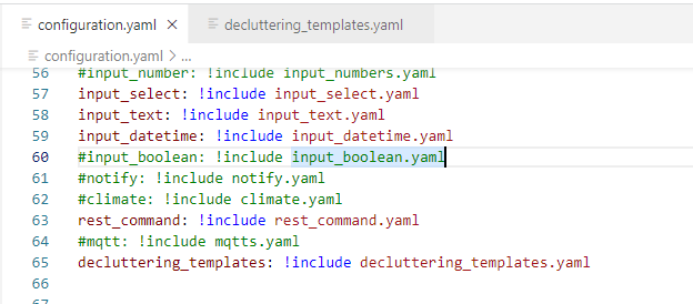

Et tu vire le include du fichier configuration.yaml

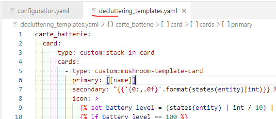

Quand on dit supprimer le doublon:
tu vires dans ton fichier indépendant la 1ere ligne « declutering_templates: »
Et tu n’oublies pas non plus de réduire de 2 espace l’indentation sur l’ensemble des lignes suivantes
Je me suis fait pieger une paire de fois avant de comprendre pourquoi ça ne marchait pas sur mes !include…
c’est ce que dit @Pulpy-Luke lors qu’il dit
En yaml, l’include ça revient à faire un copier/coller du contenu en ajoutant un niveau d’indentation
Alors ça j’ai déjà et ça marche voir même ça marche très bien
ce que je voulais c’est justement ne pas avoir à rentrer à ce niveau mais dans un fichier indépendant comme on le fait avec le fichiers sensor ou autre ! et c’est ça que je n’arrive pas à implémenter et à comprendre.
Dans mon fichier indépendant j’ai bien supprimé declutering_templates: j’ai indenter comme il faut (réduction de 2 espaces)
et la mon configuration.yaml qui doit faire appel au fichier ci dessus normalement
Je patauge complet mais j’ai la méthode simple qui fonctionne mais ça m’agace de pas y arriver
C’est pas dans celui là. C’est dans le lovelace.yaml, quand on a basculé en mode yaml dans le configuration.yaml…

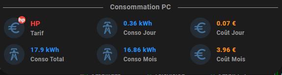

resultat:
decluttering mushroom
comme on le vois le nom n’est pas sur 2 ligne pour le template. J’ai essayer avec <br>, ca fonctionne pas.
Auriez vous une solution ?

Ca pas fonctionner avec le <p> aussi. Finalement j’ai jouer avec les marges de gauche et droite pour arriver sur une seul ligne en entier. C’était surtout pour la tablette, ou le nom était pas en entier.

Au final sur une ligne ca me va, j’avais fait sur 2 lignes car sur tablette ca couper le nom. Mais en jouant avec les marges j’ai pu mettre sur une ligne, et sur la tablette c’est en entier.

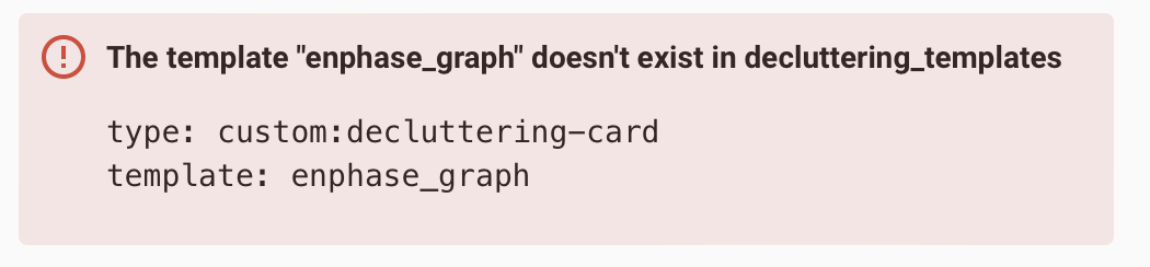

Alors moi aussi souci d’utilisation de cette extension.
Dans mon fichier configuration.yaml:
lovelace:
  mode: yaml
  resources:
  - url: /hacsfiles/decluttering-card/decluttering-card.js
    type: module
  dashboards:
    lovelace-yaml:
      mode: yaml
      title: smartphone Yaml
      icon: mdi:script
      show_in_sidebar: true
      filename: smartphone_yaml.yaml
Et dans mon dashboard smartphone_yaml.yaml:
decluttering_templates: !include www/templates-decluttering/decluttering_templates.yaml
#/config/templates-decluttering/decluttering_templates.yaml.
views:
  - type: sections
    max_columns: 1
    sections:
      - type: grid
          - type: custom:decluttering-card
            template: enphase_graph
Dans mon fichier decluttering_templates.yaml j’ai bien:
  enphase_graph:
      type: custom:apexcharts-card
etc.....
J’ai cette erreur:
Le fichier decluttering_templates.yqml est bien inclu, car si je fait une faute de syntaxe dans le nom j’ai une erreur.
Le nom de mon template est bien le bon (ou alors je ne vois pas clair). Si je rajoute un 2 au nom (definition et appel), j’ai le meme genre d’erreur.
Je seiche un peu là…
Pour moi tu fait un doublon tu indiques que tes template sont dans le fichier puis a l’intérieur de ce fichier tu ajoute l’indication decluttering_templates.
Ça fait doublon a mon sens
Essai:
Bingo…!
