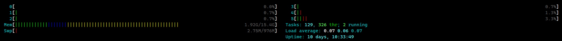

Je l’ai depuis le mois de juin, avec ssd m2 de 512Go, mais je l’utilise sans wifi ni bluetooth.
Je fais tourner quelques container avec :
Et comme tu peux le voir c’est limite « overkill » en terme de ressources :
Bref ça fait clairement le taf.

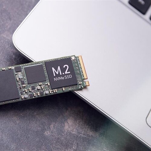

Je me suis pas mal renseigné sur le connecteur justement, mais effectivement je me suis mal exprimé. Sur les docs officiels de Lenovo ils ne parlent pas du Socket, il parle seulement de : « M.2 2280 SSD PCIe NVMe ». Mais au vu des images et du SSD NVME que j’ai retiré de ma machine, il y a une seule encoche de 5 connecteurs, c’est donc une clef M.
Maintenant j’ai cherché un peu ce qu’il était possible de faire avec un emplacement M.2 M et du Coral. J’ai vu pas mal de retour sur le « Dual Edge TPU » sur des commentaires Amazon d’adaptateurs M vers E par contre il est confirmé qu’un seul des deux fonctionne.
