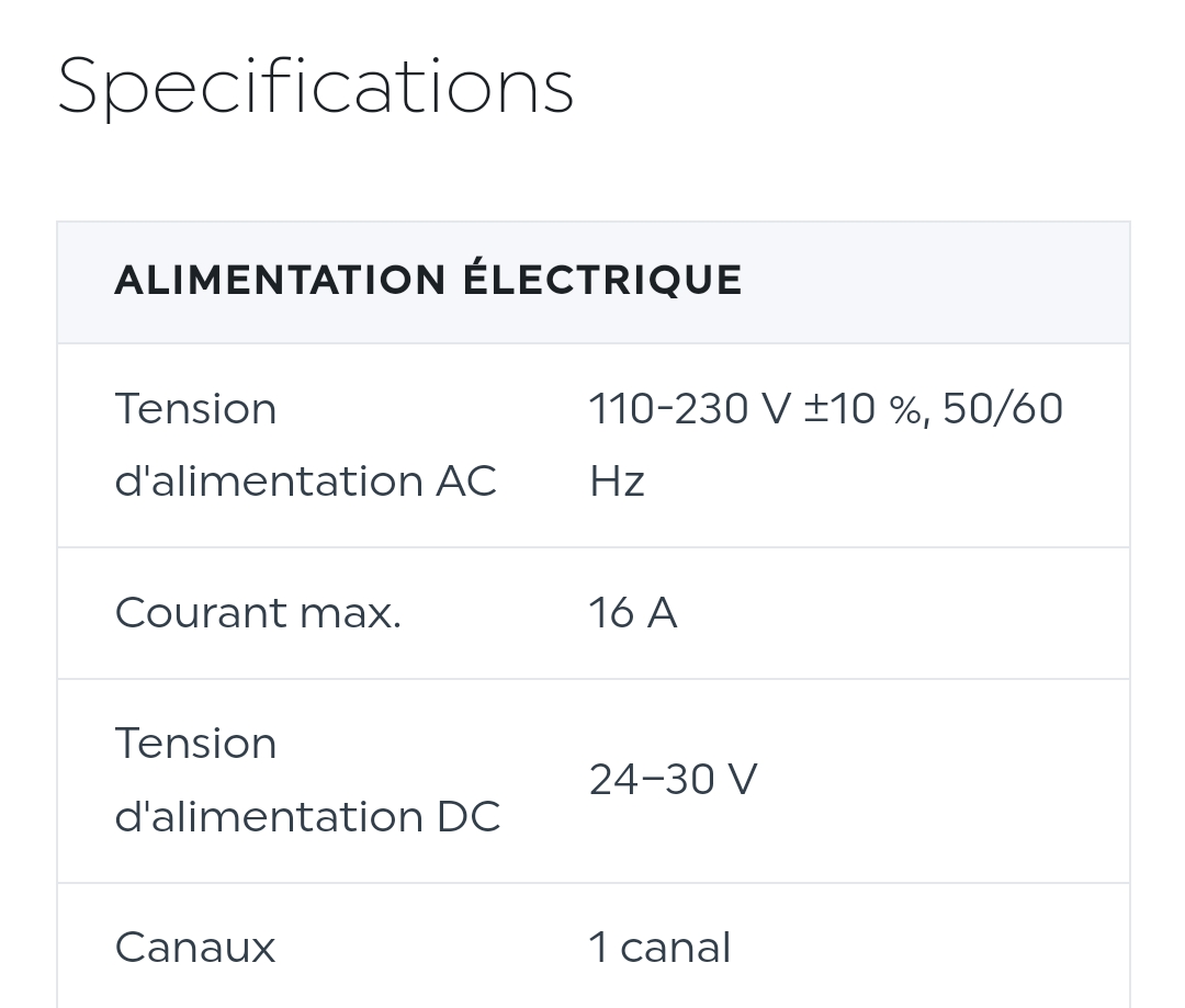

Il vaudrait mieux installer le shelly dans le tableau piscine car il n’est pas étanche.
Et regarde la fiche technique il ne fonctionnera pas en 12V AC
