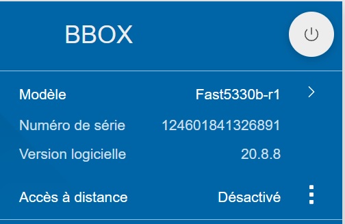

J’ai la même BBox que toi, je vais vérifier le firmware.

Edit : Je suis en firmware 20.8.8 aussi, donc ça ne vient probablement pas de là.
Mais du coup, je ne vois pas bien ce qui différencie l’installation de @MichelD pour qui ça fonctionne toujours, et les nôtres.
