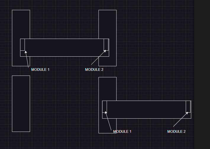

Bon il faut que je laisse le module en type toggle, car en momentary ça bug.
ça semble ok pour moi. Pas de retour d’état, ou alors il faudrait que je mette un détecteur d’ouverture de porte (ça c’est possible) mais en extérieur sans protection je ne sais pas si ça existe.
Faire avec 2 modules :
en gros :
  • si c’est les modules (détection ouverture) sont « fermés » alors portail fermé complètement.
  • Sinon portail ouvert, ou alors si le module 1 est fermé uniquement (positionner l’aimant du 2 pour que le module 1 se retrouve fermé alors portail ouvert.
Ou une autre idée ?(en sans fils)
