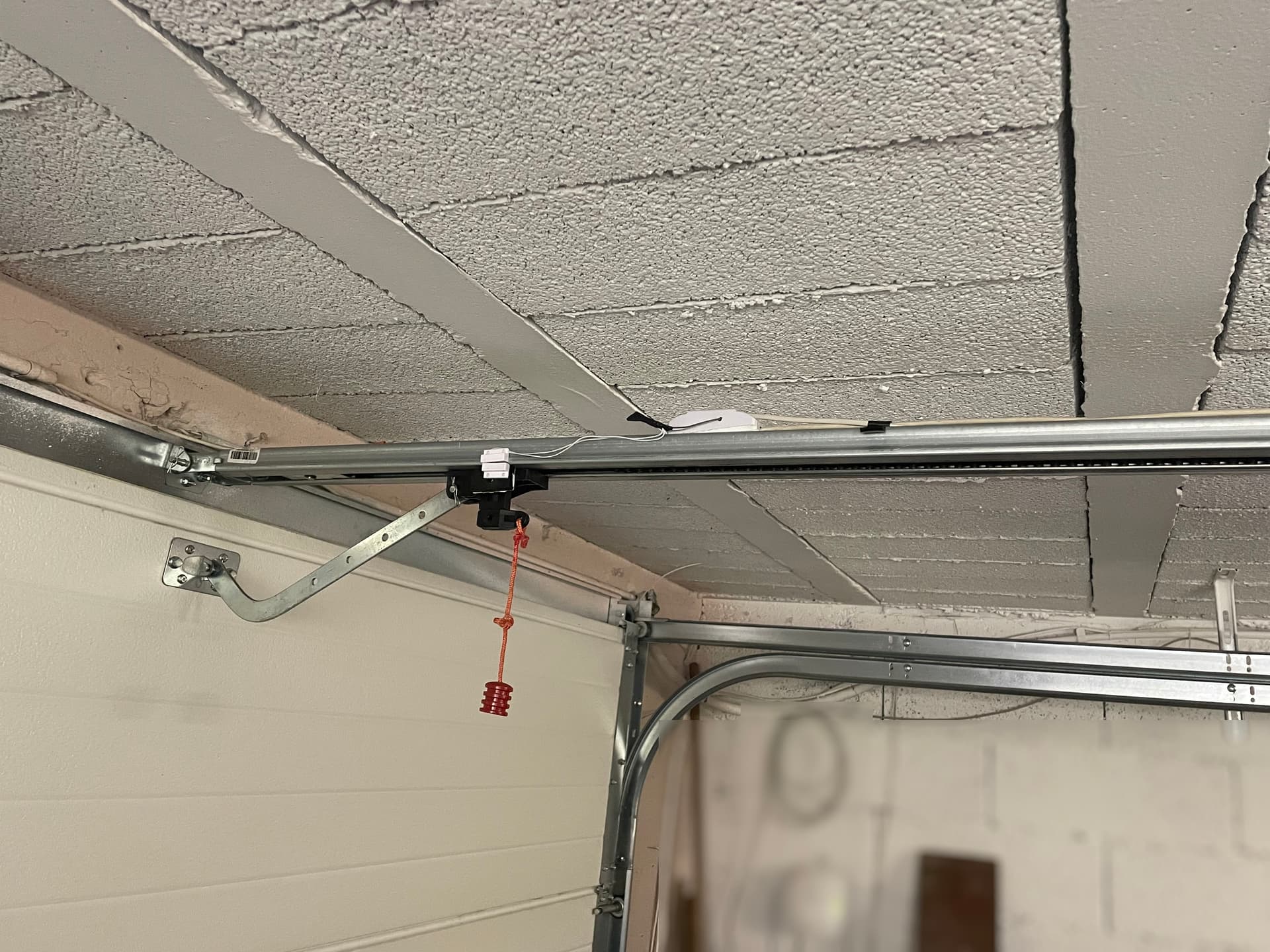

J’ai utilisé un Sonoff basic R2 flashé avec Tasmota, que j’ai modifié pour avoir un contact sec. Je ne vais pas réinventer la roue puisqu’il y a ici un très bon tuto http://sigalou-domotique.fr/domotique/71-contact-sec-ou-relais-avec-un-sonoff-basic

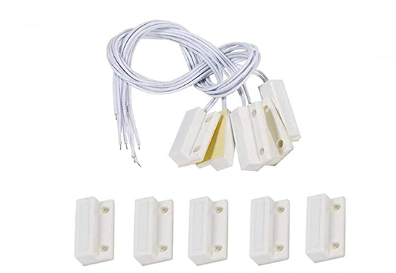

J’ai branché un capteur magnétique entre sur le GND et GPIO3 (TX) pour détecter si la porte est fermée.
Voici ce que ça donne.
L’aimant est sur la partie mobile et j’ai placé le capteur lorsque la porte est fermée.
Je n’ai pas mis de détection mais le moteur à un système d’arret lorsque quelque chose bloque.

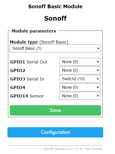

GPIO3 est connecté à Switch2, puis j’ai créé une valeur pour le retour d’état : SwitchTopic Capteur_Garage
ensuite, j’ai déconnecté Switch2 du relais interne avec la commande SwitchMode2 1

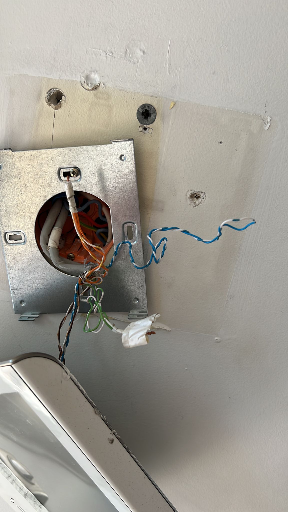

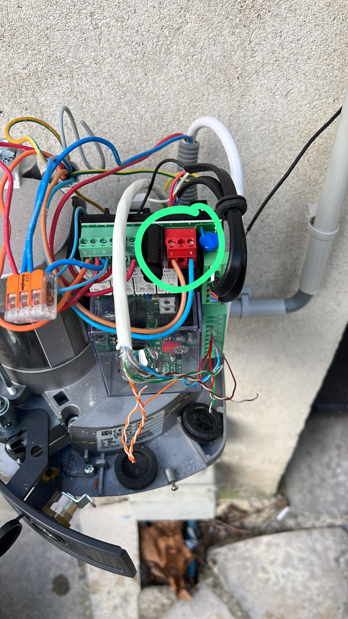

Avec des photos :
Bonjour @Hpp,
Déjà oublier le zbmini l2, il faut un module avec le contact libre de potentiel sinon tu va cramer la carte came.
Et il faut alimenter le module par une source de courant car les deux fils provenant de la carte sont juste pour le piloter par impulsion sur 2 et 7

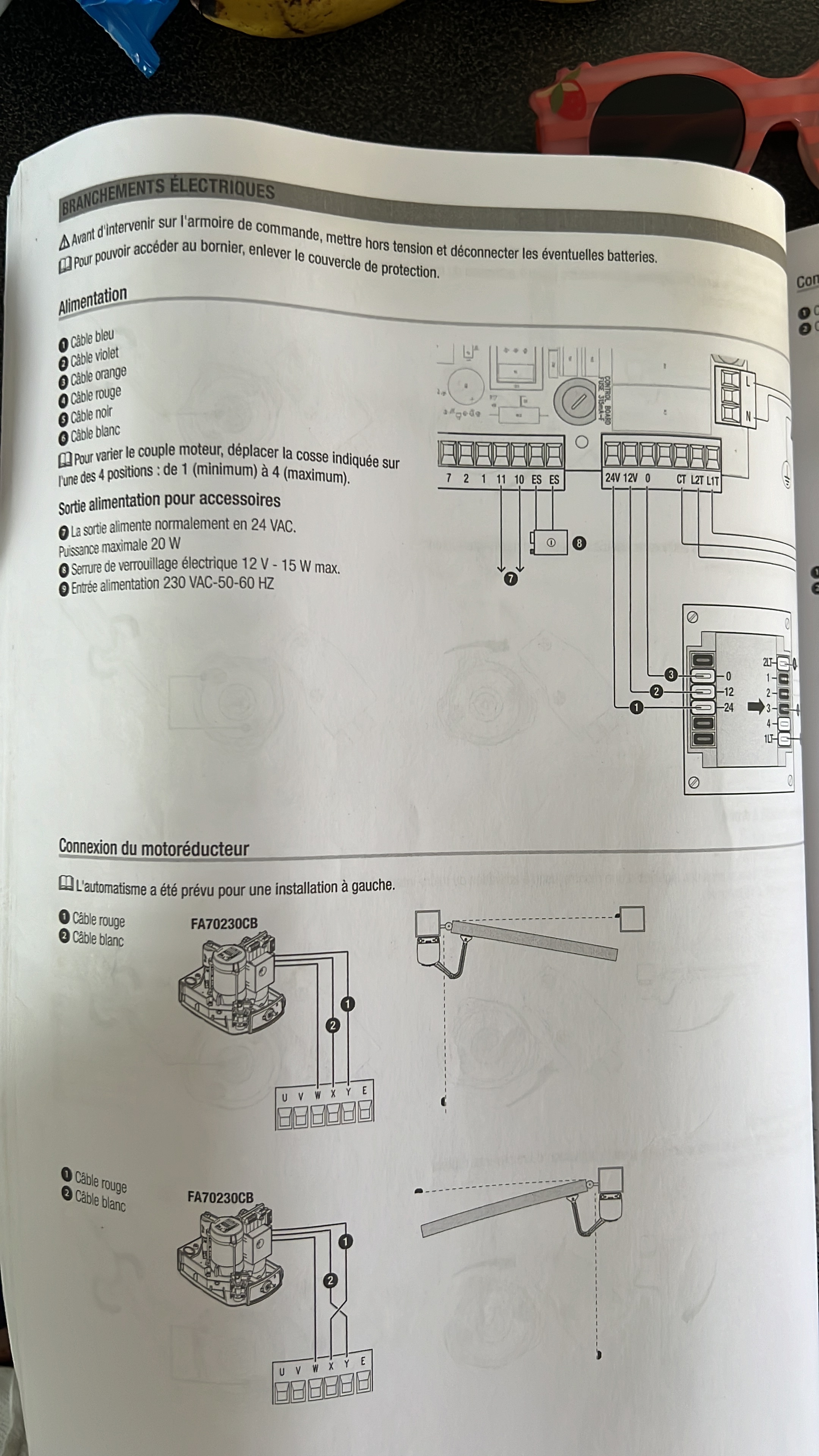

Voici le Schéma de mon portail
Je ne crois pas que j’ai du 24V continue mais plutôt AC… j’ai l’impression que ça ne peut pas marcher du coup?
Donc uniquement brancher le Shelly sur le 240v ?
Bonjour @Hpp,
C’est bien du 24V alternatif donc ça ne pourra pas alimenter le shelly
