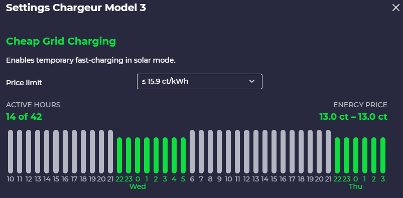

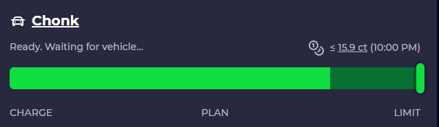

Encore une petite question à laquelle je n’ai pas trouvé de réponse : ma voiture est programmée pour charger à 22h15.
A 22h15, la charge démarre et est coupée par EVCC qui est à ce moment là sur « OFF ».
Est-ce qu’on a une possibilité de le débrayer ?
Je suis obligé de laisser la planification de charge dans la voiture, afin que la charge ne démarre pas aussitôt qu’elle est branchée.
Quel est le besoin final, dans l’idéal ?
Quand la voiture déclenche la charge à 22:15, il ne faut pas que evcc arrête la charge. Pour le moment le soir j’éteins l’admin evcc via modules complémentaires / evcc / arrêter mais c’est pas super pratique
J’essaie de comprendre le besoin derrière, car EVCC semble pouvoir gérer cela en natif.
Si l’idée c’est de démarrer a 22h15 pour profiter des heures creuses, alors il est possible de définir le tariff de l’élec dans EVCC, et activer la fonction smartcost pour ne permettre la charge qu’à partir d’un certain seuil de prix.
Pour ma part je lui donne un forecast de prix, un seuil qui correspond à celui de mes heures creuses et il gère le reste. La charge tesla est planifiée pour 3h du matin (il faut laissert la planification sinon, en effet, la voiture démarre la charge quand on la branche), EVCC lance la charge aux alentours de 22h :
