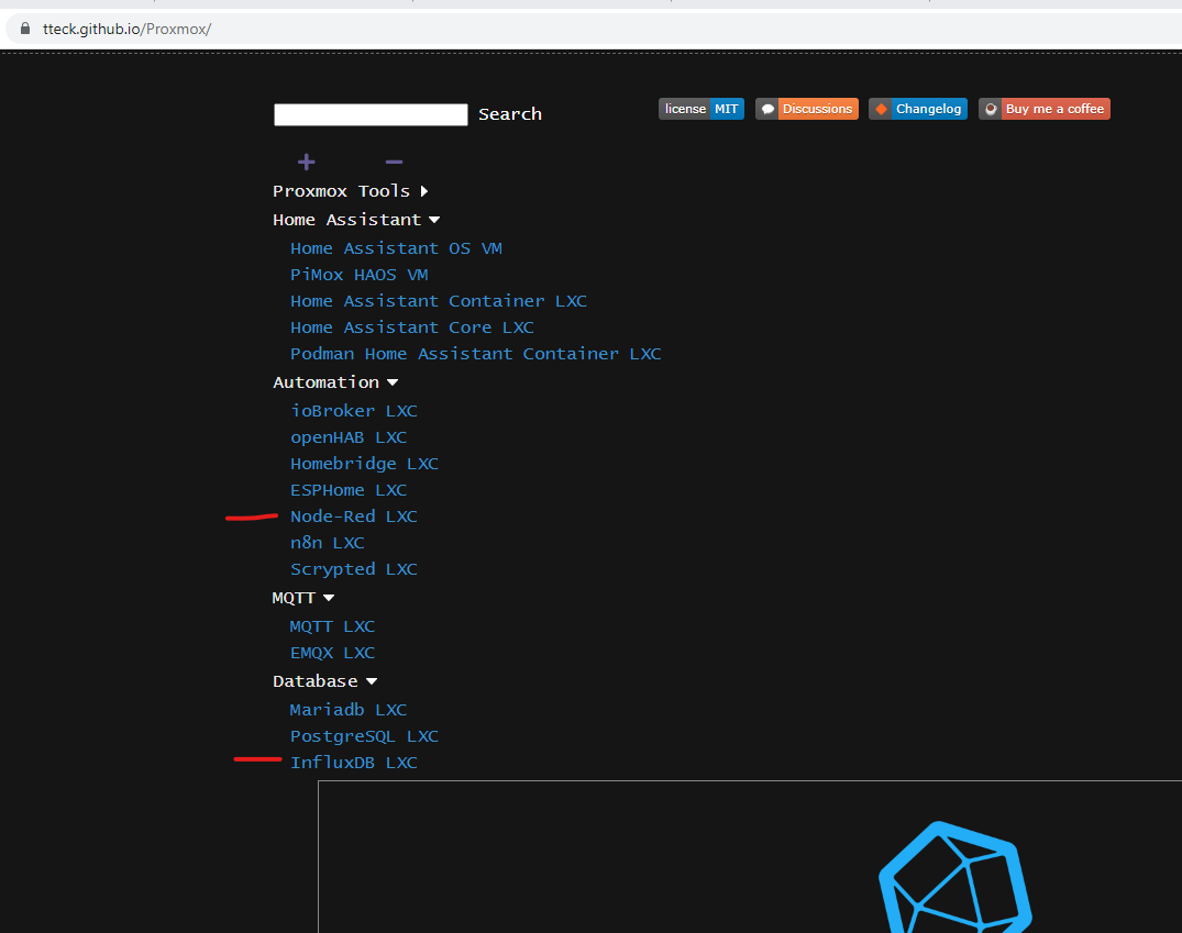

Pour résumé ma solution, je tourne sur Proxmox de cette façon :
Ma base de données commençant à atteindre une taille indécente je m’intéresse fortement à ce sujet. D’autant plus que je trouve l’idée d’externaliser son historique à un endroit non lié à notre système domotique très pratique si on pense au futur et que l’on ne veut pas tout perdre. Et pour ça, comme le fait remarquer @Neuvidor, il faut garder la main aussi sur le formatage de ses données.

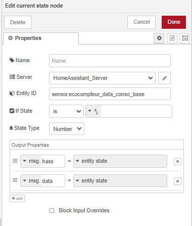

Et c’est un peu là mon problème : comment récupérer les valeurs d’un capteurs dans Node-Red pour ensuite formater les données reçues avant de les envoyer vers InfluxDB ? Pour des capteurs remontant dans MQTT je n’ai pas de problème mais pour les capteurs remontant directement via une intégration dans Home Assistant ?

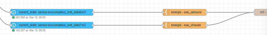

J’ai bien installer le noeud « node-red-contrib-home-assistant-websocket » dans Node-Red mais ensuite impossible de recevoir les valeurs en utilisant « current state » :
Capture d’écran 2022-03-15 à 07.18.45
Est-ce que quelqu’un a déjà pu mettre en place cela ?

Je ne sais pas si c’est juste une illustration ou si ton screenshot est le flux que tu essayes de faire marcher?
Car si c’est tout ton flux, c’est normal, « current state » n’est pas un trigger, il te faut quelque chose avant et les infos de ton entité seront lues au passage.
Le plus simple étant un « inject » qui permet de lancer à la main. Mais en général plutôt un « state changed » ou autre trigger.

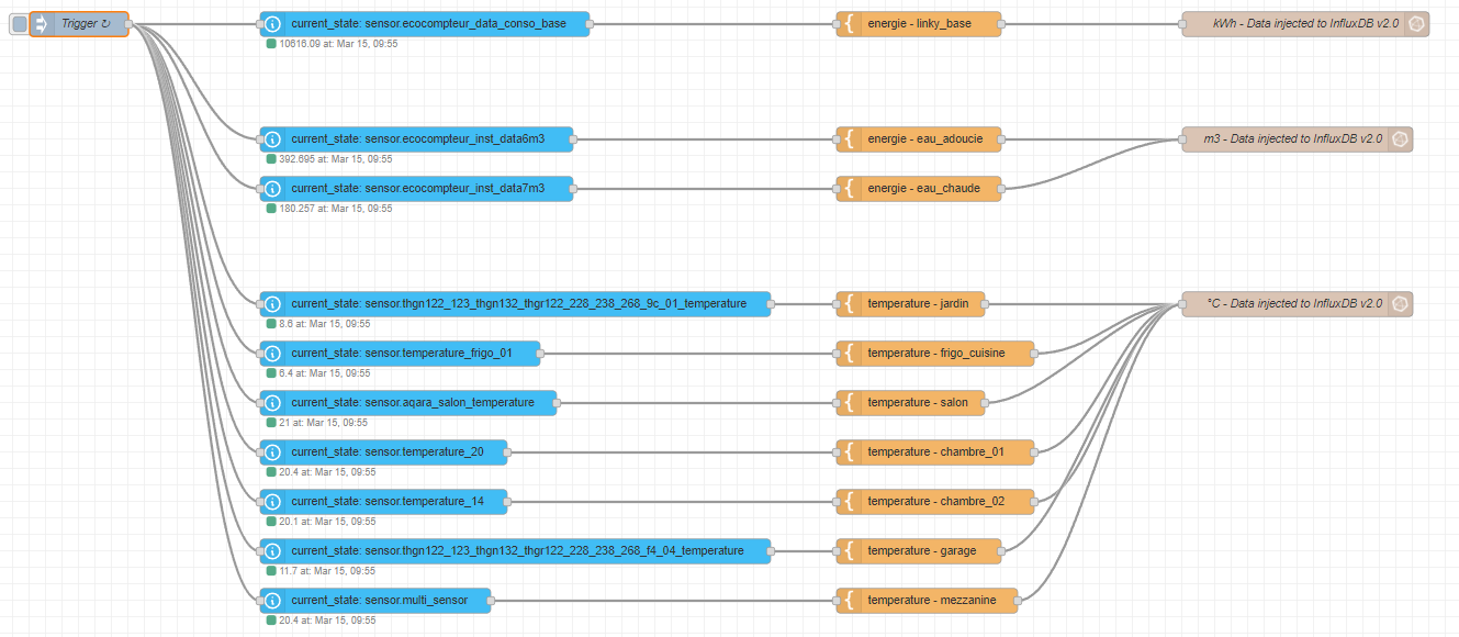

Personnellement je procède de la manière ci-dessous qui est certainement perfectible :

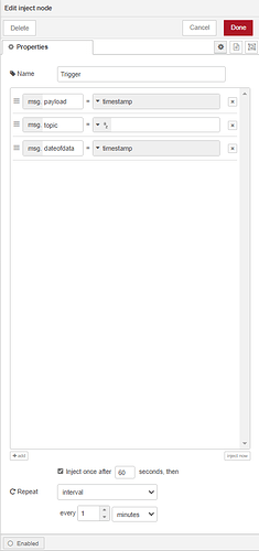

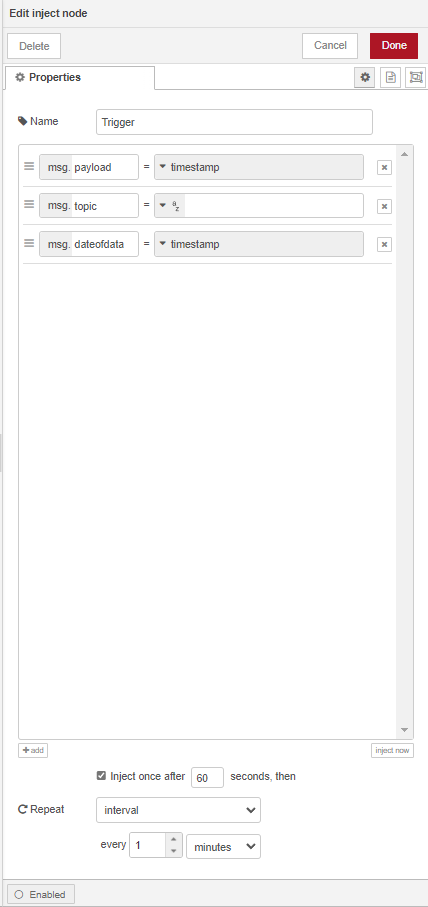

STEP 01 : Je déclenche le flow chaque minute comme ceci :

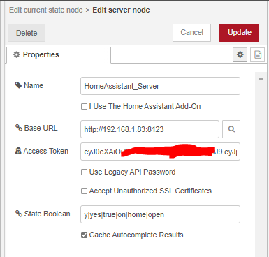

STEP 02 : Je lis les données provenant de HA comme ceci :
Avec pour définition du serveur HA ceci :

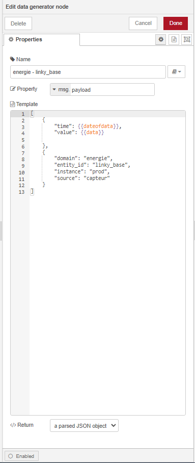

STEP 03 : J’ordonne mes données comme ceci :

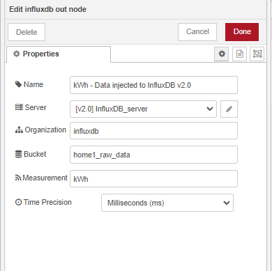

STEP 04 : J’injecte les données dans InfluxDB comme ceci :

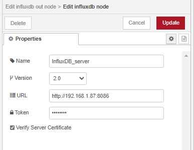

Avec pour définition du serveur InfluxBD ceci :

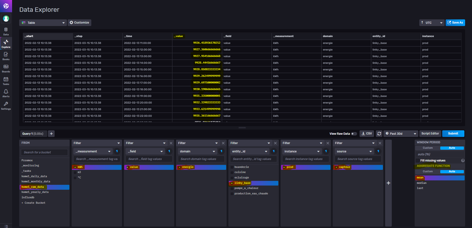

Ce qui donne dans InfluxDB :
=> Attention à l’affichage dans InfluxDB, car par défaut cela affiche une moyenne (agregate function)

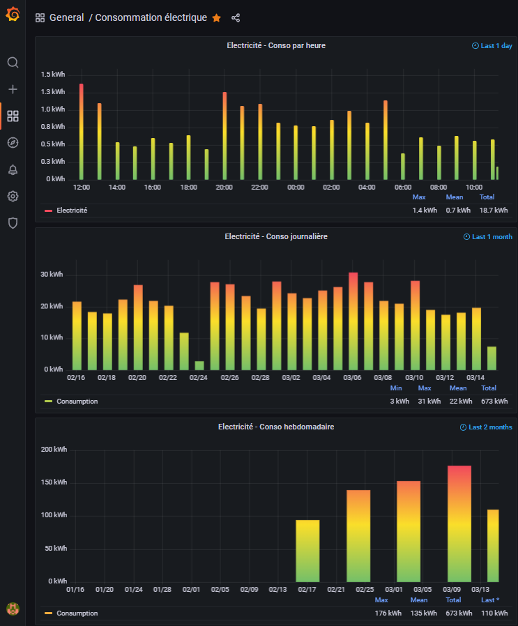

STEP 05 : Je lis les données InfluxDB sous Grafana ce qui me permet d’obtenir ceci :
from(bucket: "home1_raw_data")
 |> range(start: -1d)
  |> filter(fn: (r) => r["_measurement"] == "kWh")
  |> filter(fn: (r) => r["entity_id"] == "linky_base")
  |> filter(fn: (r) => r["_field"] == "value")
  |> filter(fn: (r) => r["domain"] == "energie")
  |> filter(fn: (r) => r["instance"] == "prod")
  |> filter(fn: (r) => r["source"] == "capteur")
  |> drop(columns: ["domain", "instance", "source", "_start","_stop", "_field", "_measurement"])
  |> aggregateWindow(every: 1h, fn: spread, createEmpty: false)
|> group()
|> pivot(rowKey:["_time"], columnKey: ["entity_id"], valueColumn: "_value")

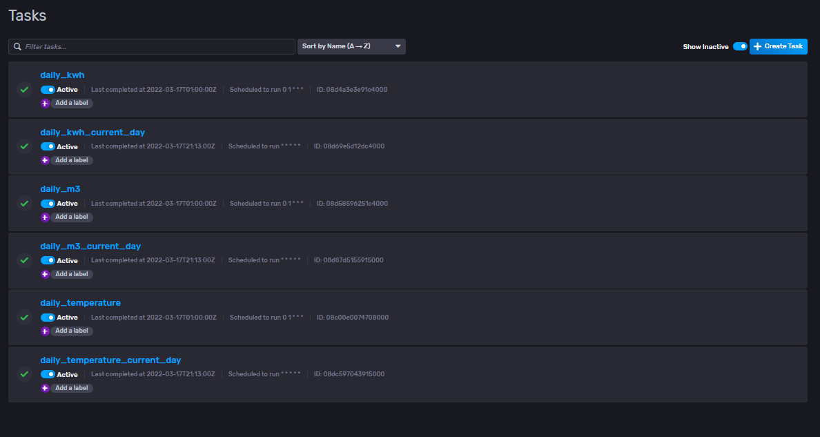

Suite à la demande de @Galadan, je vous partage mes tasks sur InfluxDB.
Je tiens à dire que je ne suis absolument pas informaticien donc il est fort probable que le code ne soit pas optimisé. Je suis bien évidemment preneur de toutes vos remarques constructives :slight_smile:
Voici donc la liste de mes tasks avec le code ci-dessous :

Merci beaucoup @Neuvidor et @AlexHass pour vos retours. Ca marche désormais parfaitement. Il ne me reste plus qu’à mettre tout cela en forme !
@Pulpy-Luke : je m’embête peut-être un peu mais dans le cas présent j’aime bien choisir ce que je vais envoyer mais surtout le format dans lequel je l’envoie. J’ai fait un test en envoyant directement de HA et je n’ai alors pas la main sur les colonnes. Si un jour je veux envoyer les infos d’un autre système alors cela ne correspondra pas forcément.
Là je peux envoyer les donner en provenance de MQTT, de HA ou de n’importe quel autre source. Et je trouve cela confortable.

Oui, par contre justement c’est assez normé influxdb, pour conserver un modèle de données homogènes et léger:
  • field key
  • field set
  • field value
  • measurement
  • point
Pour le reste, c’est les tags qui servent.
Quant à utiliser NR pour traiter l’import des données « autres », pourquoi pas mais il y a des connecteurs pour ça aussi (au même titre qu’il te faut un node NR)

Hello!
La documentation d’InfluxDB m’avait pas mal aidé à comprendre comment les données doivent être organisés, même si c’est souvent une histoire de compromis.
https://docs.influxdata.com/influxdb/v2.1/write-data/best-practices/schema-design/

Je veux installer, comme vous l’avez fait, influxDB et Node-red dans des contener Proxmox, pouvez vous m’indiquer un tutoriel pour cela???
Ca m’aidera à gagner du temps sans passer par des tutos pas toujours adaptés
Il doit même y avoir moyen de se passer de tuto
Merci, pour le lien. Je n’aurais pas trouver tout seul.
Par contre je n’ai jamais créer de container dans Proxmox, uniquement des VMs. Il me manque vraiment les bases pour les containers.
