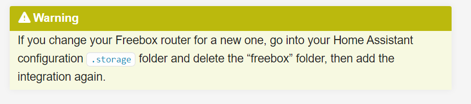

Car il a une fichier dans /config/.storage/freebox qui contient les infos de la box.
Si c’est un changement soit faut le supprimer, soit le modifier avec les bonnes infos de port, ip et autres. Le plus simple c’est de le supprimer ça devrait refaire une nouvelle détection.
Dans la doc de l’intégration freebox de HA :

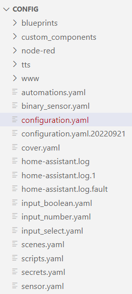

J’avais vu la toute première ligne. Dejà ça c’est pas normal, enlève la partie freebox dan le fichier de configuration, Il n’y a rien à mettre lié à la freebox dans ce fichier.

Alors je confirme ça marche apres delete du répertoire Storage/freebox et en rentrant les paramètres

J’ai cherché l’arborescence de @ClassicRed mais je n’ai pas la même
donc j’ai pas trouvé où supprimer le répertoire freebox

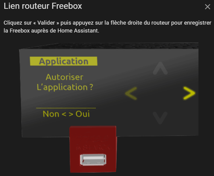

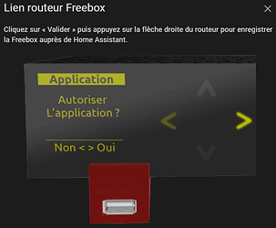

j’ai relancé la configuration
En cliquant sur valider (je n’avais pas supprimé les autorisations coté freebox)

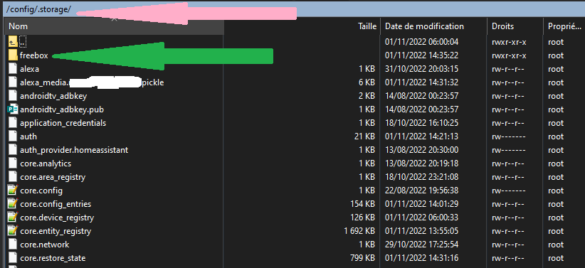

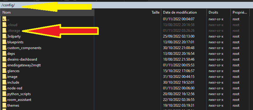

en faite si tu as la « meme », sauf que le dossier .storage est caché.
merci pour ce retour j’ai supprimé le répertoire par la console de VSCode. j’ai relancé HA, l’intégration et remontée et m’a demandé de valider sur la box.

J’ai beau tout essayé je n’ai pas de message qui s’affiche sur ma box delta
Bonjour .storage est un dossier caché. J’ai accès au dossier config en SMB avec le module samba-share. Et sur mon ordi et en activant la fonction qui te permet de rendre visible les fichiers cachés dans les réglages de ton système d’exploitation.
