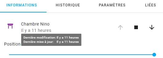

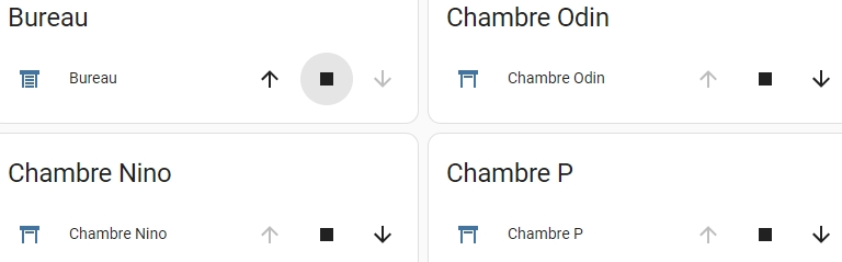

Autre petit problème, constaté, c’est l’actualisation de l’état des volets
Tous mes volets sont indiqués comme ouvert alors qu’ils sont tous fermés.
Ils se sont fermés il y a une peut plus d’une demi heure via un scénario sous Jeedom.
En faisant un stop ou un appui bas ils s’actualisent.
Pour info j’ai un peu le même problème sous Jeedom car pour éviter les plantages j’ai désactivé l’actualisation autp, mais dans mes commandes et scénario, j’ai intégré après une tempo une action d’actualisation de l’état.
Du coup comment est gérer cette actualisation sous HA ?

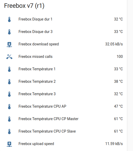

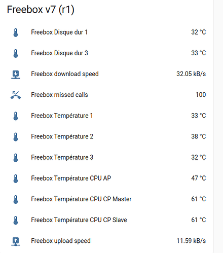

HA fait du pooling (interroge la Freebox tous les 3-5 secs) et après actualise les différents périphériques… Vous pouvez vérifier la fréquence de maj en regardant par exemple les valeurs de Freebox upload speed et Freebox download speed …
