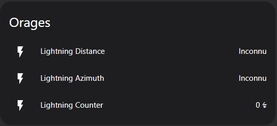

@oncleben31 & @papoo , est-ce que vous avez trouvez une carte lovelace pour afficher les impact de foudre dans HA ?
@Sylvain_G seulement une carte iframe et une auto-entities
          - type: iframe
            url: https://map.blitzortung.org/#11.00/45.8000/1.3000
            aspect_ratio: 100%
          - type: custom:auto-entities
              type: entities
              title: Orages
              show_header_toggle: false
            filter:
              include:
                - entity_id: /orages/
Super idée ça, par contre, il doit manquer un bout de code pour pouvoir être intégré à HA
ça affiche quoi cette partie ? car je n’ai pas la carte auto-entities d’installer alors, avant, de l’installer je voudrais voir ce que cela fait :grin:
c’est juste un truc de fainéant. ça permet de lister tous les devices ayant dans le cas present orages dans leur nom
une simple carte entities fera pareil en listant les 3 devices de l’integration
ça doit faire un moment que tu n’as pas mis les mains dans ta config, non ?

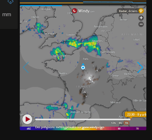

Je préfére très nettement la carte windy … récemment rappelée par @papoo ici
blitzortung est pas mal mais pas autant d’options, (fond de carte, zoom etc…) pour s’intégrer dans une iframe
orage
Merci pour le partage @Pulpy-Luke !
Tu gères comme d’habitude :wink:
De rien.
Je me disais qu’en plus ça pourrait être pas mal d’afficher la bonne carte en fonction des alertes méteo
  • orage => eclair
  • tempete => vent
  • pluie => pluie
  • canicule/grand froid => temperature
  • innondation => précipitation

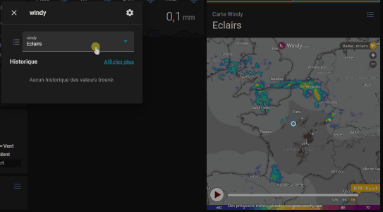

Salut, tu a un exemple de code pour afficher les éclairs avec windy ?
Bonne fin de weekend
Par exemple avec cette url ‹ radar ›
https://embed.windy.com/embed2.html?lat=47.9&lon=1.9&detailLat=47.9&detailLon=1.9&zoom=5&level=surface&overlay=radar&product=ecmwf&menu=&message=&marker=&calendar=now&pressure=&type=map&location=coordinates&detail=&metricWind=km%2Fh&metricTemp=°C&radarRange=-1
Il y a un exemple de carte dans le lien précédent
Avec un input_select et 5 cartes conditionnelles c’est faisable de façon assez brutale (5 copié/collé à part la valeur de l’overlay c’est bof)
orage
J’ai pas trouvé comment forcer le refresh avec une url ‹ template ›

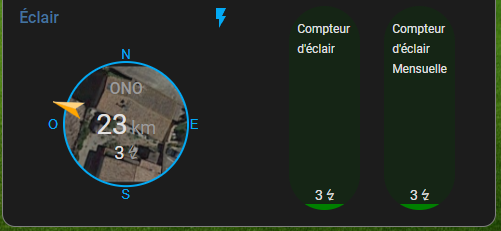

je remonte le sujet, pour proposer une carte.
Avec la carte compass, ca marque la direction de l’éclair a quel distance et le nombre d’éclair. L’icone du haut change de couleur suivant le nombre d’impacte. Ensuite deux bar-card pour le nombre d’élair.
      - type: custom:compass-card
        indicator_sensors:
          - sensor: sensor.blitzortung_lightning_azimuth
            indicator:
              type: arrow_outward
              color: orange
              show: false
              dynamic_style:
                sensor: sensor.blitzortung_lightning_distance
                bands:
                  - from_value: 1
                    show: true
        value_sensors:
          - sensor: sensor.blitzortung_lightning_distance
          - sensor: sensor.blitzortung_lightning_counter
        header:
          title:
            value: Éclair
            color: '#44739e'
            color: rgb(3, 169, 244)
            dynamic_style:
              bands:
                - from_value: 50
                  color: yellow
                - from_value: 100
                  color: orange
                - from_value: 200
                  color: red
                - from_value: 400
                  color: purple
        compass:
          circle:
            background_image: \local\images\maison2.png
            background_opacity: 0.6
          north:
            show: true
          east:
            show: true
          west:
            show: true
          south:
            show: true
        language: fr
            .sensor-1 {
              line-height: 18px;
            .sensor-1 .value {
              font-size: 18px !important;
            .sensor-0 .value {
              {% if is_state('sensor.blitzortung_lightning_distance', 'unknown') %}
                font-size: 20px !important;
                font-size: 26px !important;
      - type: custom:bar-card
          - entity: sensor.blitzortung_lightning_counter
          - entity: sensor.compteur_eclair_mensuel
            name: Compteur d'éclair Mensuelle
        icon: mdi:flash-alert
        direction: up
        height: 188px
        width: 71px
        columns: 2
        stack: horizontal
        positions:
          indicator: 'off'
          icon: 'off'
        severity:
          - color: Green
            from: 0
            to: 30
          - color: yellow
            from: 31
            to: 99
          - color: Orange
            from: 100
            to: 199
          - color: Red
            from: 200
            to: 400
          style: >
              border-radius: 50px;
            } #states > bar-card-row > bar-card-card > bar-card-background >
            bar-card-contentbar > bar-card-name {
              font-size: 12px;
            } bar-card-name {
              margin-top: 13px;
              margin-left: 8px;
            } ha-card {
              margin: 0px 16px 16px 16px;

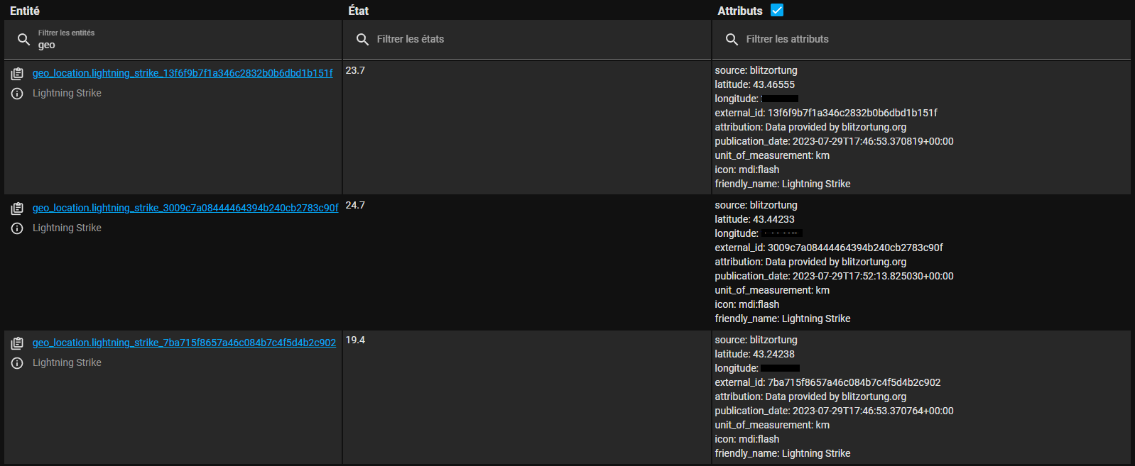

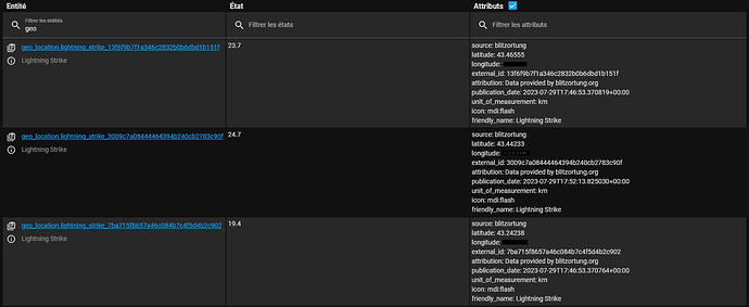

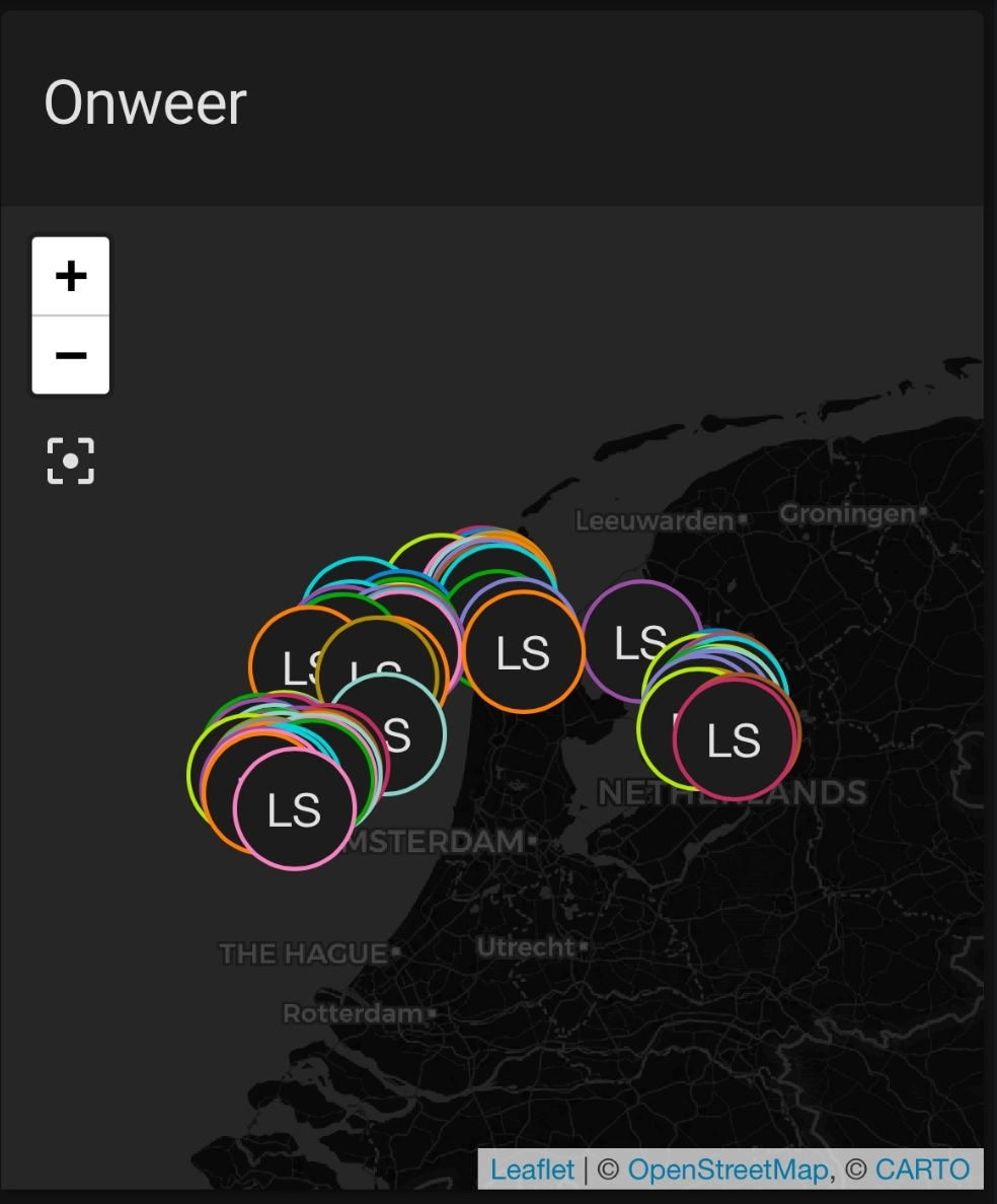

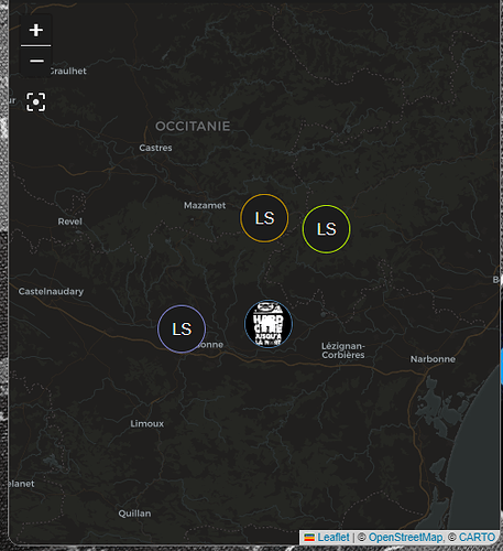

Ensuite vous pouvez ajouter les impactes d’éclairs sur la carte map.
faut ajouter:
geo_location_sources:
  - blitzortung
  - type: map
      - entity: person.warcozes
      - entity: zone.home
      - blitzortung
    default_zoom: 18
    dark_mode: true
    aspect_ratio: '4:4.4'
    hours_to_show: 24
        ha-map $: |
          path:first-child {
            /* Style accuracy radius */
            stroke: green;
            stroke-width: 2px;
          path:nth-child(even) {
            /* Styling for waypoints */
            stroke: orange;
            stroke-width: 2px;
          path:nth-child(odd):not(:first-child) {
            /* Styling for lines */
            stroke: red;
            stroke-width: 2px;
Sa créera des entitées géolocalisé des impactes d’éclairs.
