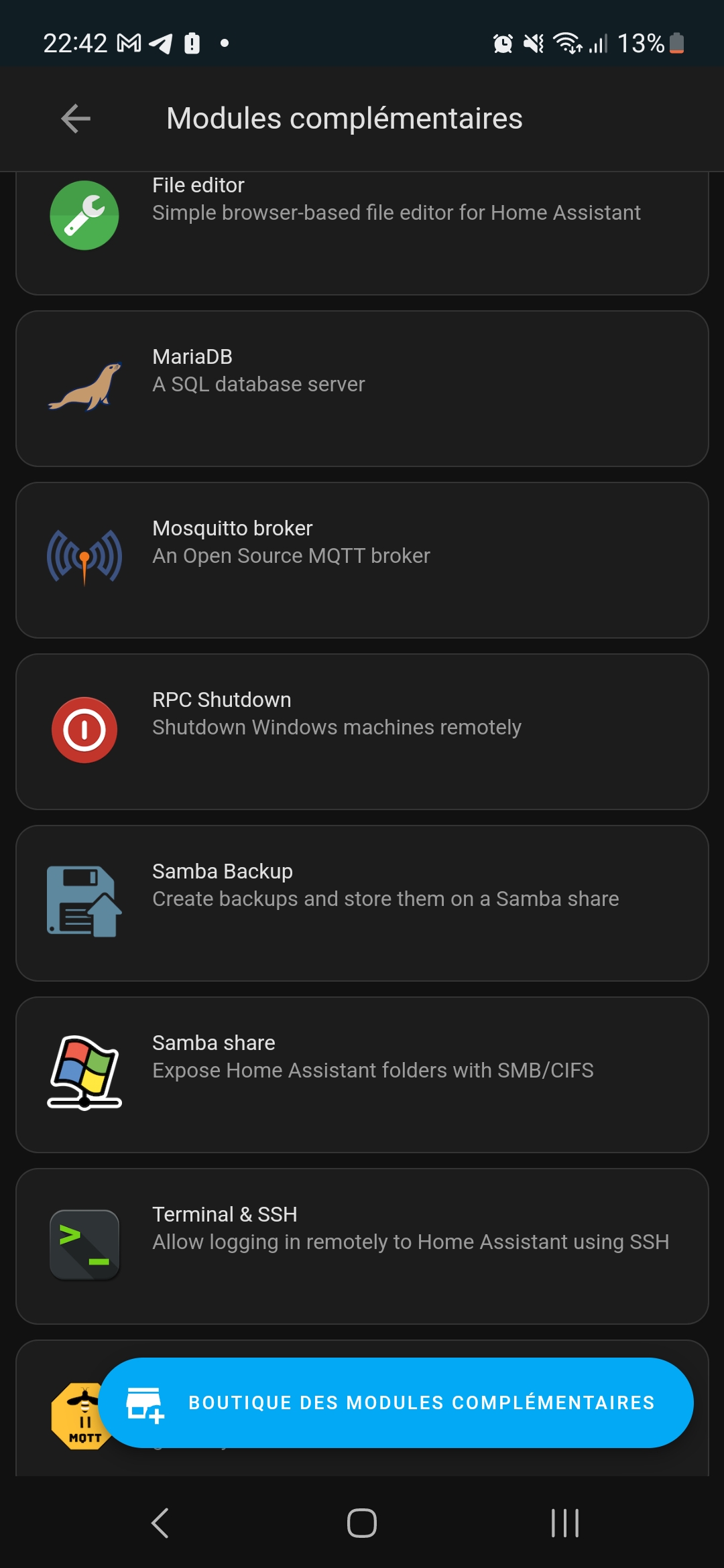

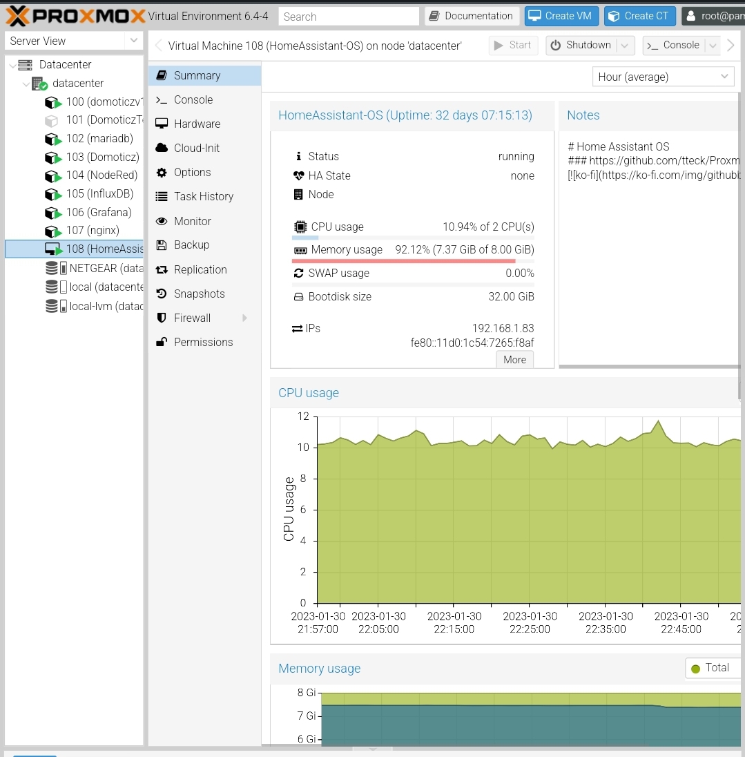

Ma VM utilise aujourd’hui 7,5Go sur les 8Go que je lui ai attribué soit quasiment la totalité de ce qui est dispo physiquement.
Pourtant rien de fou niveau modules complémentaires, les principaux sont Z2M, Mosquitto et MariadbDB

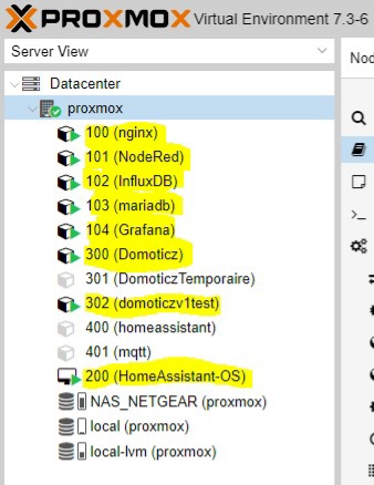

La VM prend ça? ou tout le système?
Tu avais collé un screen plus haut qui montrait le système avec 6,33/7,66Go.
Si c’est la VM et que t’as en plus 2 domoticz, NR, influx, Grafana & un autre MariaDB, tu dois être au taquet là qd même avec 8Go de ram!

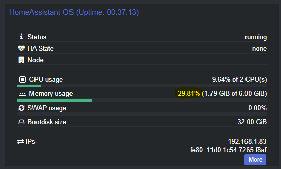

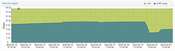

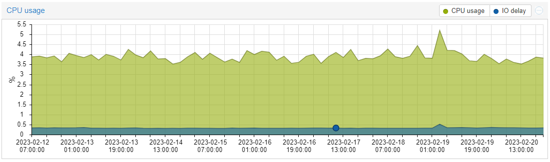

Voilà les stats de ma VM
Intéressant, et t’as pas l’impression d’avoir des ralentissements ou d’autres soucis?
7,5Go de mémoire utilisé par HA c’est beaucoup quand même, t’arrives à voir dans les modules complémentaires lequel utilise bcp?
Pas plus que ça non.

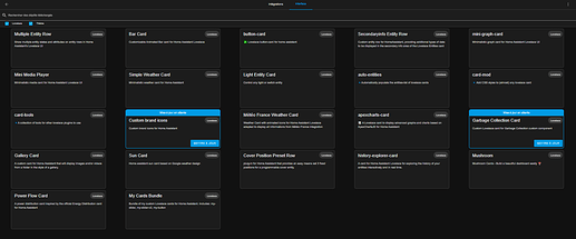

Alors dans les modules complémentaires de HA natif j’ai rien qui dépasse 1,2% par contre je ne sais pas comment visualiser les modules provenant de HACS. Peut-être que le problème provient de là. En tous cas quand je redémarre ma VM, la quantité de mémoire chute énormément, visiblement le temps à un impact.
Screens HACS dispo ICI
En tous cas il y a une différence entre ma conso indiqué dans HA et ce que je visualise dans proxmox.
Pourquoi autant de différence ?
Screens dispo ICI
Dans proxmox :
Dans HAOS :
En fonction de ta réponse @AlexHass , j’ouvrirai un topic pour éviter de trop polluer ce post vu que le sujet dérive sur un éventuel soucis dans ma config… :frowning:
Aucune idée… ça doit être la gestion de la RAM de la VM. mais bon ça se trouve c’est rien et ce n’est pas de la mémoire vraiment utilisée (côté proxmox).
Tant que dans HA ça dit que ça prend 1Go… et que ton serveur n’est pas asphyxié tout va bien :slight_smile:
Sinon pour HACS. Ce ne sont pas des add-on mais des intégrations dans HA Core. Donc ça n’a pas de notion de mémoire au pire ça ferait augmenter l’utilisation de HA Core
Salut @Neuvidor
Je pense que proxmox t’affiches pour la VM, ram utilisée + buff/cache.
Je n’ai plus de VM HAos pour vérifier mais il se pourrait que HAos ne t’affiche que le premier.
Sur une de mes VMs :
Vue proxmox
Vue Vm
Sinon proxmox 6.4.4 (selon l’un de tes screens) c’est pas tout récent :wink:

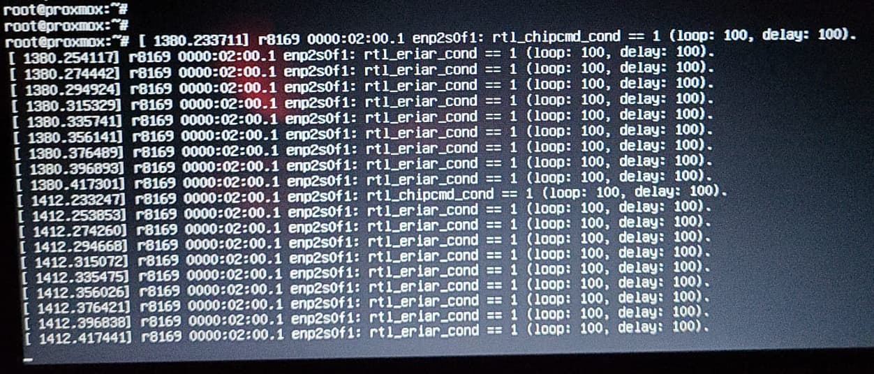

Alors pour le coup j’ai une explication du « pourquoi cette version ».
En fait j’étais en Proxmox v7.1.7 où tout fonctionnait bien et la veille de partir en déplacement, à 23h j’ai eu la bonne idée de faire la mise à jour vers v7.3.4. Sur le coup aucun soucis sauf que 30min plus tard les emmerdes ont commencé ! Proxmox n’était plus visible sur mon réseau alors que pourtant ma VM et mes containers tournaient encore (check via commande locale (PC portable). Ce problème se répétait environ 10 à 40min après chaque démarrage de proxmox, ce temps étant très variable…
Bref ayant les backups effectués juste avant mon upgrade et n’ayant pas trop de temps vu l’heure tardive, je me suis dis « Hop tu formates et tu installes à nouveau Proxmox, ce sera aussi rapide car un truc a certainement foiré lors de la mise à jour… »
Sauf que voilà, la v7.3 avait le même comportement sur une installation vierge, avant même d’avoir des containers ou des VM installés. Du coup je suis descendu en v7.2 et là IDEM, même comportement ! La 7.1.7 n’étant plus disponible en téléchargement, je suis redescendu en v6.4 qui elle est parfaitement fonctionnelle…
Lorsque le problème apparaissait j’avais ce message :
Pour en revenir au sujet, le comportement de la mémoire était le même en v7.1.7 avant mise à jour. Je vais ouvrir un sujet quand j’aurai un peu de temps à consacrer à Proxmox car pour le moment c’est fonctionnel.

En tous cas juste en installant proxmox purement et simplement il se déconnectait ce qui n’est pas censé faire, jamais eu ce comportement avant.
J’essayerai sur un autre PC pour voir.
Y’a des chances que ce soit un problème entre le chip réseau et le kernel.
Alors faudrait essayer sur un pc avec le même chip, pour avoir une chance de reproduire.
D’ailleurs tu sais nous dire quel type de puce réseau il y’a sur ton proxmox ?

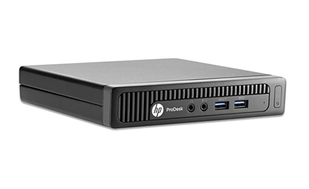

Hello !
Petit retour de ma part suite à l’achat très récent sur backmarket d’un PC pour 180€.
Le PC :

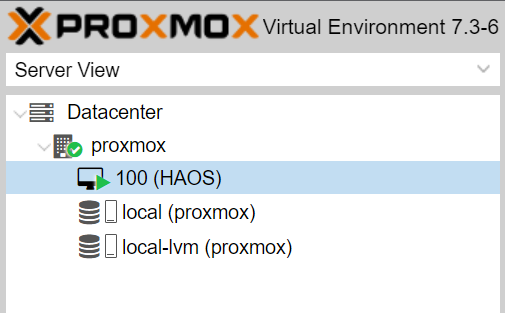

Config proxmox :
Temps d’installation :
  • Installation de Proxmox : 6 min
  • Configuration et mise à jour de Proxmox : 4min
  • Backup de mon ancien Proxmox : 13min
  • Restauration de l’ensemble des backup : 15min
    => Total d’environ 40min

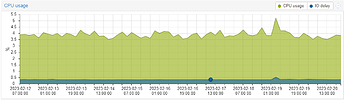

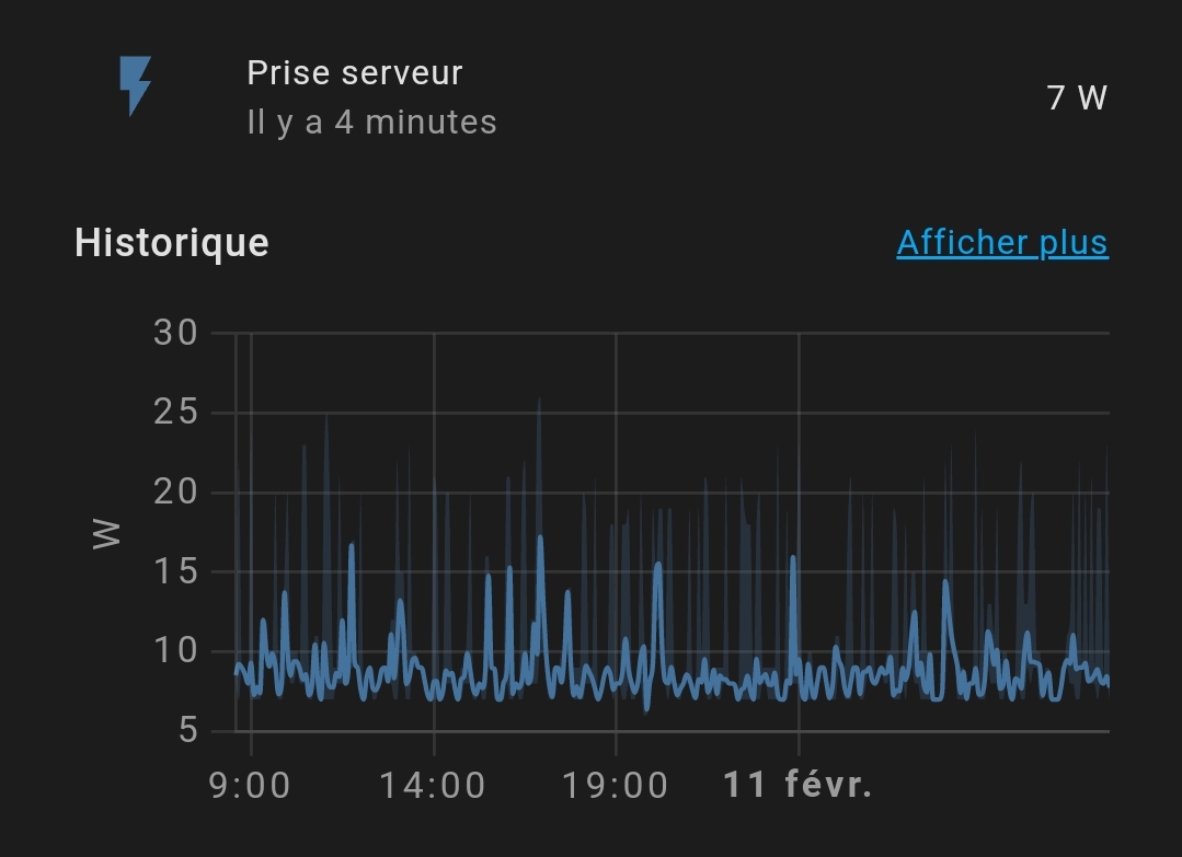

Consommation électrique :
Consommation des ressources :
4 « J'aime »
Sympa la consommation ! Cela me tente bien!

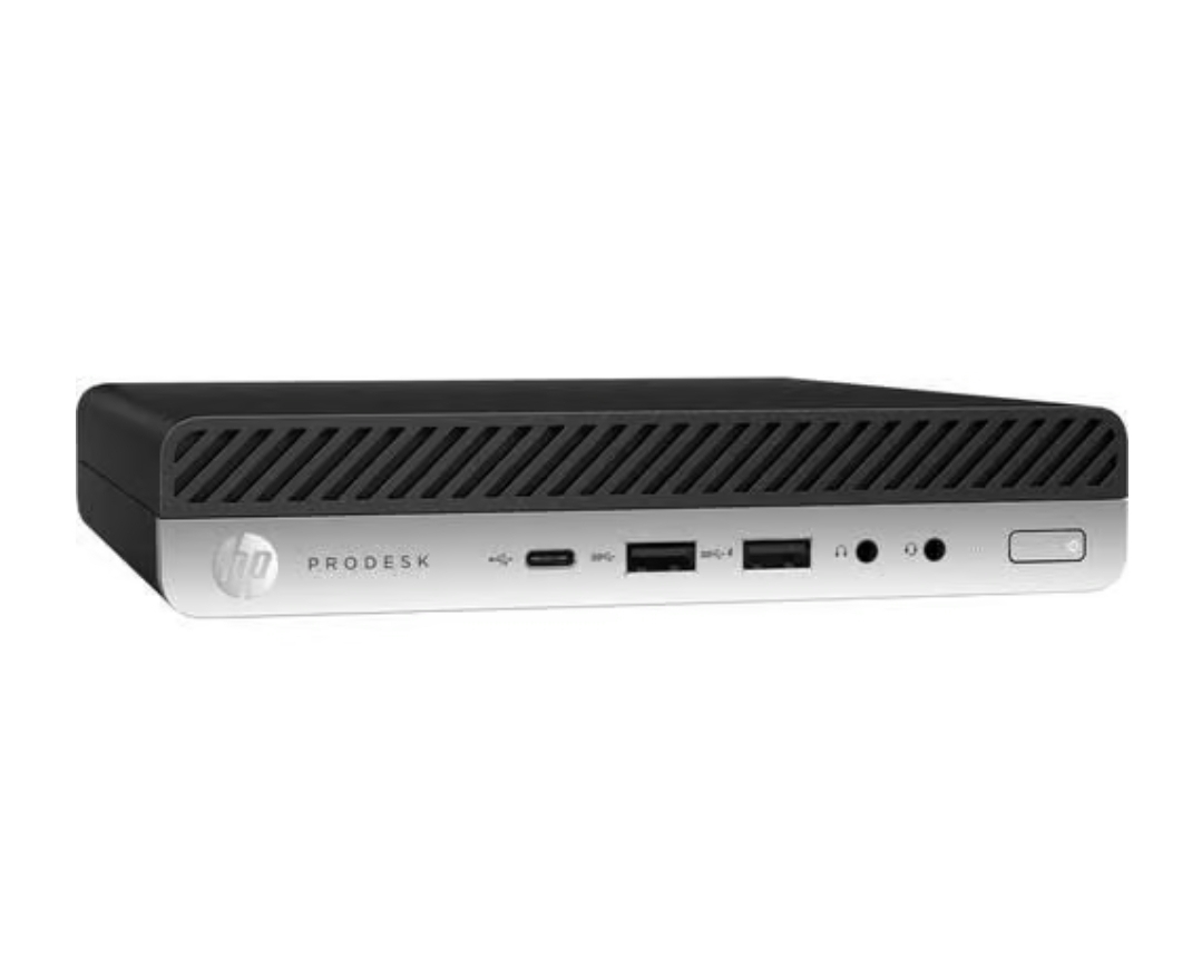

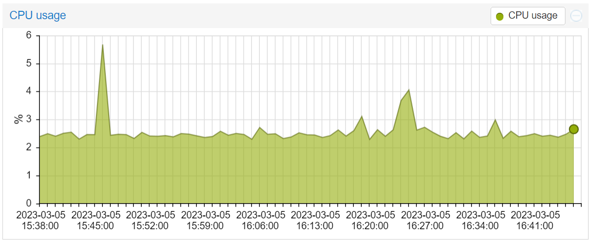

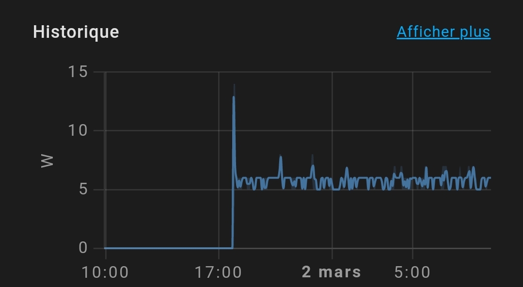

Hello !
Petit retour de ma part suite à l’achat pour ma belle mère d’un mini PC sur Afbshop pour 89€ livré.
Le PC :
Config proxmox :
