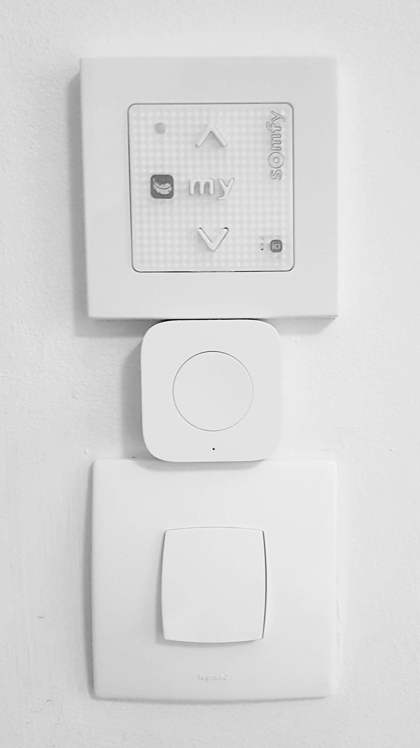

J’ai personnellement une solution à base de bouton Xiaomi dans les chambres (en plus de ceux coller ou non pour les enfants près du lit) . Et au bout de 2 semaines, les mains tombent directement dessus et ne vont plus sur l’autre qui est toujours en position On.
J’ai opté pour ces boutons car ils gèrent le on/off, l’appui long et le double appui.
Tout ça passe par des automatisations afin d’allumer/eteindre, faire varier la luminosité et enfin changer la couleur.
