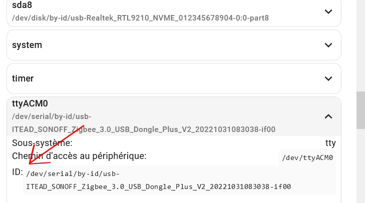

La ligne « /dev/serial/by-id/usb-ITEAD_SONOFF_Zigbee_3.0_USB_Dongle_Plus_V2_20221031083038-if00 » doit être remplacée par une copie de
Paramètres > Système > Matériel > (trois … en haut à droite) > Tout le matériel,
puis descendez jusqu’à trouver l’ID de votre clé
