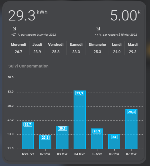

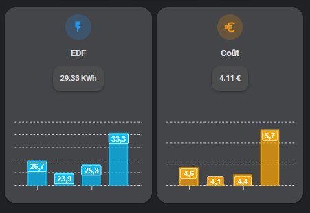

Bravo @Galadan pour ta carte…C’est clair, net et efficace :clap:t3::clap:t3:
On peut lentement dire qu’on a plus besoin d’une carte comme Saniho (linky content card).
Le pouvoir pour creer ces propres cartes a fortement augmentés … surtout avec tes (et autres) exemples.
Merci!
Je me suis beaucoup inspiré de la carte de Saniho et des infos qu’il proposais dessus mais je voulais un truc qui s’intègre plus au theme.
Je mettrais le code dans la semaine pour ceux que cela intéresse.

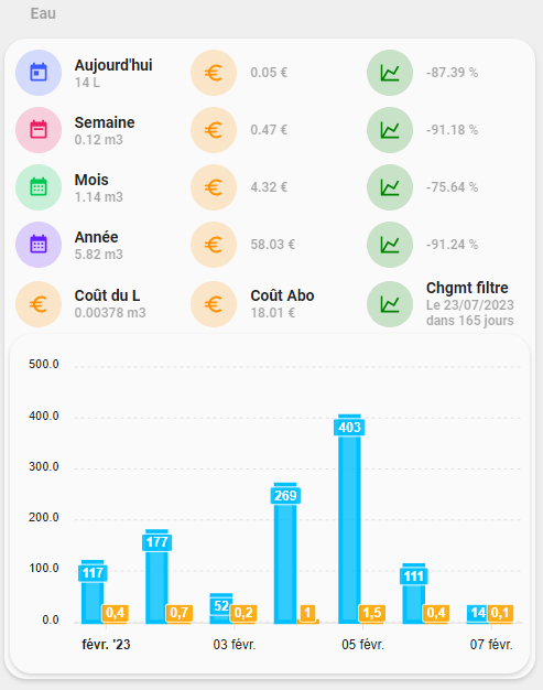

Je suis en cour de dev sur la carte des conso d’eau, dans le meme principe.

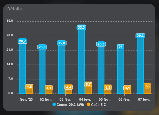

C’est vraiment top ! ca serait vraiment fun de pouvoir changer de semaine ( et du coup d’afficher la valeur du mois, d’année qui lui correspond)

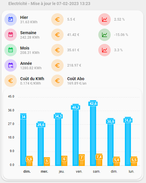

Voici le code de ma page conso énergies:
Carte
      - type: custom:button-card
        template: card_title
        label: |
            return "Electricité - Mise à jour le " + states['sensor.myelectricaldata_last_update'].state;
        template: "custom_card_apexcharts_elec"
        variables:
          graph_span: "7d"
          entity_1:
            entity_id: "sensor.myelectricaldata_yesterday"
            icon: 'mdi:calendar-today'
            color: "blue"
          entity_2:
            entity_id: "sensor.myelectricaldata_daily_cost"
            icon: 'mdi:currency-eur'
            color: "yellow"
          entity_3:
            entity_id: "sensor.myelectricaldata_yesterday_evolution"
            icon: 'mdi:chart-line'
            color: "red"
          entity_4:
            entity_id: "sensor.myelectricaldata_current_week"
            icon: 'mdi:calendar-week'
            color: "pink"
          entity_5:
            entity_id: "sensor.myelectricaldata_current_week_cost"
            color: "yellow"
          entity_6:
            entity_id: "sensor.myelectricaldata_current_week_evolution"
            color: "red"
          entity_7:
            entity_id: "sensor.myelectricaldata_current_month"
            icon: 'mdi:calendar-month'
            color: "green"
          entity_8:
            entity_id: "sensor.myelectricaldata_current_month_cost"
            color: "yellow"
          entity_9:
            entity_id: "sensor.myelectricaldata_current_month_evolution"
            color: "red"
          entity_10:
            entity_id: "sensor.myelectricaldata_current_year"
            icon: 'mdi:calendar-end'
            color: "purple"
          entity_11:
            entity_id: "sensor.myelectricaldata_current_year_cost"
            color: "yellow"
          entity_12:
            entity_id: "sensor.myelectricaldata_current_year_evolution"
            color: "red"
          entity_13:
            entity_id: "input_number.edf_daily_cost"
            name: "Coût du KWh"
            color: "yellow"
          entity_14:
            entity_id: "input_number.edf_abo_cost"
            color: "yellow"
          entity_15:
            entity_id: ""
            icon: 'mdi:'
            color: "red"
        label: Eau
        template: title
        template: "custom_card_apexcharts_water"
        variables:
          graph_span: "7d"
          entity_1:
            entity_id: "sensor.daily_water"
            color: "blue"
          entity_2:
            entity_id: "sensor.water_cost_daily"
            color: "yellow"
          entity_3:
            entity_id: "sensor.water_evolution_daily"
            color: "red"
          entity_4:
            entity_id: "sensor.water_week_m3"
            color: "pink"
          entity_5:
            entity_id: "sensor.water_cost_week"
            color: "yellow"
          entity_6:
            entity_id: "sensor.water_evolution_weekly"
            color: "red"
          entity_7:
            entity_id: "sensor.water_month_m3"
            color: "green"
          entity_8:
            entity_id: "sensor.water_cost_month"
            color: "yellow"
          entity_9:
            entity_id: "sensor.water_evolution_monthly"
            color: "red"
          entity_10:
            entity_id: "sensor.water_year_m3"
            color: "purple"
          entity_11:
            entity_id: "sensor.water_cost_year"
            color: "yellow"
          entity_12:
            entity_id: "sensor.water_evolution_yearly"
            color: "red"
          entity_13:
            entity_id: "input_number.smea_daily_cost"
            name: "Coût du L"
            color: "yellow"
          entity_14:
            entity_id: "input_number.smea_abo_cost"
            color: "yellow"
          entity_15:
            entity_id: "input_datetime.filter_date"
            color: "red"
Template Elec
custom_card_apexcharts_elec:
  variables:
    entity_1:
      entity_id:
      icon: "[[[ return entity.attributes.icon ]]]"
      name: "[[[ return entity.attributes.friendly_name ]]]"
      color: >
          var colors = ['yellow', 'blue', 'red', 'green'];
          var color = colors[Math.floor(Math.random() * colors.length)];
          return color;
    entity_2:
      entity_id:
      color: >
          return color;
    entity_3:
      entity_id:
      color: >
          var colors = ['yellow', 'blue', 'red','green'];
          return color;
    entity_4:
      entity_id:
      color: >
          return color;
    entity_5:
      entity_id:
      color: >
          return color;
    entity_6:
      entity_id:
      color: >
          return color;
    entity_7:
      entity_id:
      color: >
          return color;
    entity_8:
      entity_id:
      color: >
          return color;
    entity_9:
      entity_id:
      color: >
          return color;
    entity_10:
      entity_id:
      color: >
          return color;
    entity_11:
      entity_id:
      color: >
          return color;
    entity_12:
      entity_id:
      color: >
          return color;
    entity_13:
      entity_id:
      color: >
          return color;
    entity_14:
      entity_id:
      color: >
          return color;
    entity_15:
      entity_id:
      color: >
          return color;
  color: "auto"
  variable: "spin"
  spin: false
  show_name: false
  show_state: false
  show_label: false
  show_icon: false
  show_last_changed: true
  show_entity_picture: false
  styles:
    grid:
      - grid-template-areas: "'item1' 'item2' 'item3' 'item4' 'item5' 'radial'"
      - grid-template-columns: 1fr
      - grid-template-rows: min-content min-content min-content min-content min-content
    card:
      - border-radius: "var(--border-radius)"
      - padding: "5px"
  custom_fields:
    item1:
      card:
        template: list_3_items
        custom_fields:
            item1:
              card:
                type: "custom:button-card"
                entity: "[[[ return variables.entity_1.entity_id ]]]"
                name: "[[[ return variables.entity_1.name ]]]"
                icon: "[[[ return variables.entity_1.icon ]]]"
                template:
                  - "icon_info_bg"
                styles:
                  icon:
                    - color: "[[[ return `rgba(var(--color-${variables.entity_1.color}), 1)`;]]]"
                  img_cell:
                    - background-color: "[[[ return `rgba(var(--color-${variables.entity_1.color}), 0.20)`;]]]"
                  card:
                    - box-shadow: "none"
                    - border-radius: "none"
                    - width: "auto"
                    - padding: "5px"
                label: |
                          return states[variables.entity_1.entity_id].state + " KWh";
            item2:
              card:
                entity: "[[[ return variables.entity_2.entity_id ]]]"
                name: "[[[ return variables.entity_2.name ]]]"
                icon: "[[[ return variables.entity_2.icon ]]]"
                template:
                  - "icon_info_custom"
                styles:
                  icon:
                    - color: "[[[ return `rgba(var(--color-${variables.entity_2.color}), 1)`;]]]"
                  img_cell:
                    - background-color: "[[[ return `rgba(var(--color-${variables.entity_2.color}), 0.20)`;]]]"
                  card:
                    - width: "auto"
                    - padding: "5px"
                label: |
                          return states[variables.entity_2.entity_id].state + " €";
            item3:
              card:
                entity: "[[[ return variables.entity_3.entity_id ]]]"
                name: "[[[ return variables.entity_3.name ]]]"
                icon: "[[[ return variables.entity_3.icon ]]]"
                template:
                styles:
                  icon:
                    - color:  |
                            if (states[variables.entity_3.entity_id].state > '0') return 'rgb(255,0,0,1)';
                            else return 'rgb(0,128,0,1)';
                  img_cell:
                    - background-color: |
                            if (states[variables.entity_3.entity_id].state > '0') return 'rgb(255,0,0,0.20)';
                            else return 'rgb(0,128,0,0.20)';
                  card:
                    - width: "auto"
                    - padding: "5px"
                label: |
                          return states[variables.entity_3.entity_id].state + " %";
    item2:
      card:
        custom_fields:
            item1:
              card:
                entity: "[[[ return variables.entity_4.entity_id ]]]"
                name: "[[[ return variables.entity_4.name ]]]"
                icon: "[[[ return variables.entity_4.icon ]]]"
                template:
                  - "icon_info_bg"
                styles:
                  icon:
                    - color: "[[[ return `rgba(var(--color-${variables.entity_4.color}), 1)`;]]]"
                  img_cell:
                    - background-color: "[[[ return `rgba(var(--color-${variables.entity_4.color}), 0.20)`;]]]"
                  card:
                    - width: "auto"
                    - padding: "5px"
                label: |
                          return states[variables.entity_4.entity_id].state + " KWh";
            item2:
              card:
                tap_action:
                  action: "more-info"
                entity: "[[[ return variables.entity_5.entity_id ]]]"
                name: "[[[ return variables.entity_5.name ]]]"
                icon: "[[[ return variables.entity_5.icon ]]]"
                template:
                styles:
                  icon:
                    - color: "[[[ return `rgba(var(--color-${variables.entity_5.color}), 1)`;]]]"
                  img_cell:
                    - background-color: "[[[ return `rgba(var(--color-${variables.entity_5.color}), 0.20)`;]]]"
                  card:
                    - width: "auto"
                    - padding: "5px"
                label: |
                          return states[variables.entity_5.entity_id].state + " €";
            item3:
              card:
                tap_action:
                  action: "more-info"
                entity: "[[[ return variables.entity_6.entity_id ]]]"
                name: "[[[ return variables.entity_6.name ]]]"
                icon: "[[[ return variables.entity_6.icon ]]]"
                template:
                styles:
                  icon:
                    - color:  |
                            if (states[variables.entity_6.entity_id].state > '0') return 'rgb(255,0,0,1)';
                  img_cell:
                            if (states[variables.entity_6.entity_id].state > '0') return 'rgb(255,0,0,0.20)';
                  card:
                    - width: "auto"
                    - padding: "5px"
                label: |
                          return states[variables.entity_6.entity_id].state + " %";
    item3:
      card:
        custom_fields:
            item1:
              card:
                entity: "[[[ return variables.entity_7.entity_id ]]]"
                name: "[[[ return variables.entity_7.name ]]]"
                icon: "[[[ return variables.entity_7.icon ]]]"
                template:
                  - "icon_info_bg"
                styles:
                  icon:
                    - color: "[[[ return `rgba(var(--color-${variables.entity_7.color}), 1)`;]]]"
                  img_cell:
                    - background-color: "[[[ return `rgba(var(--color-${variables.entity_7.color}), 0.20)`;]]]"
                  card:
                    - width: "auto"
                    - padding: "5px"
                label: |
                          return states[variables.entity_7.entity_id].state + " KWh";
            item2:
              card:
                tap_action:
                  action: "more-info"
                entity: "[[[ return variables.entity_8.entity_id ]]]"
                name: "[[[ return variables.entity_8.name ]]]"
                icon: "[[[ return variables.entity_8.icon ]]]"
                template:
                styles:
                  icon:
                    - color: "[[[ return `rgba(var(--color-${variables.entity_8.color}), 1)`;]]]"
                  img_cell:
                    - background-color: "[[[ return `rgba(var(--color-${variables.entity_8.color}), 0.20)`;]]]"
                  card:
                    - width: "auto"
                    - padding: "5px"
                label: |
                          return states[variables.entity_8.entity_id].state + " €";
            item3:
              card:
                tap_action:
                  action: "more-info"
                entity: "[[[ return variables.entity_9.entity_id ]]]"
                name: "[[[ return variables.entity_9.name ]]]"
                icon: "[[[ return variables.entity_9.icon ]]]"
                template:
                styles:
                  icon:
                    - color:  |
                            if (states[variables.entity_9.entity_id].state > '0') return 'rgb(255,0,0,1)';
                  img_cell:
                            if (states[variables.entity_9.entity_id].state > '0') return 'rgb(255,0,0,0.20)';
                  card:
                    - width: "auto"
                    - padding: "5px"
                label: |
                          return states[variables.entity_9.entity_id].state + " %";
    item4:
      card:
        custom_fields:
            item1:
              card:
                entity: "[[[ return variables.entity_10.entity_id ]]]"
                name: "[[[ return variables.entity_10.name ]]]"
                icon: "[[[ return variables.entity_10.icon ]]]"
                template:
                  - "icon_info_bg"
                styles:
                  icon:
                    - color: "[[[ return `rgba(var(--color-${variables.entity_10.color}), 1)`;]]]"
                  img_cell:
                    - background-color: "[[[ return `rgba(var(--color-${variables.entity_10.color}), 0.20)`;]]]"
                  card:
                    - width: "auto"
                    - padding: "5px"
                label: |
                          return states[variables.entity_10.entity_id].state + " KWh";
            item2:
              card:
                tap_action:
                  action: "more-info"
                entity: "[[[ return variables.entity_11.entity_id ]]]"
                name: "[[[ return variables.entity_11.name ]]]"
                icon: "[[[ return variables.entity_11.icon ]]]"
                template:
                styles:
                  icon:
                    - color: "[[[ return `rgba(var(--color-${variables.entity_11.color}), 1)`;]]]"
                  img_cell:
                    - background-color: "[[[ return `rgba(var(--color-${variables.entity_11.color}), 0.20)`;]]]"
                  card:
                    - width: "auto"
                    - padding: "5px"
                label: |
                          return states[variables.entity_11.entity_id].state + " €";
#            item3:
#              card:
#                type: "custom:button-card"
#                tap_action:
#                  action: "more-info"
#                entity: "[[[ return variables.entity_12.entity_id ]]]"
#                name: "[[[ return variables.entity_12.name ]]]"
#                icon: "[[[ return variables.entity_12.icon ]]]"
#                template:
#                  - "icon_info_custom"
#                styles:
#                  icon:
#                    - color: "[[[ return `rgba(var(--color-${variables.entity_12.color}), 1)`;]]]"
#                  img_cell:
#                    - background-color: "[[[ return `rgba(var(--color-${variables.entity_12.color}), 0.20)`;]]]"
#                  card:
#                    - box-shadow: "none"
#                    - border-radius: "none"
#                    - width: "auto"
#                    - padding: "5px"
#                label: |
#                          return states[variables.entity_12.entity_id].state + " %";
    item5:
      card:
        custom_fields:
            item1:
              card:
                entity: "[[[ return variables.entity_13.entity_id ]]]"
                name: "[[[ return variables.entity_13.name ]]]"
                icon: "[[[ return variables.entity_13.icon ]]]"
                template:
                  - "icon_info_bg"
                styles:
                  icon:
                    - color: "[[[ return `rgba(var(--color-${variables.entity_13.color}), 1)`;]]]"
                  img_cell:
                    - background-color: "[[[ return `rgba(var(--color-${variables.entity_13.color}), 0.20)`;]]]"
                  card:
                    - width: "auto"
                    - padding: "5px"
                label: |
                          return states[variables.entity_13.entity_id].state + " €/KWh";
            item2:
              card:
                tap_action:
                  action: "more-info"
                entity: "[[[ return variables.entity_14.entity_id ]]]"
                name: "[[[ return variables.entity_14.name ]]]"
                icon: "[[[ return variables.entity_14.icon ]]]"
                template:
                  - "icon_info_bg"
                styles:
                  icon:
                    - color: "[[[ return `rgba(var(--color-${variables.entity_14.color}), 1)`;]]]"
                  img_cell:
                    - background-color: "[[[ return `rgba(var(--color-${variables.entity_14.color}), 0.20)`;]]]"
                  card:
                    - width: "auto"
                    - padding: "5px"
                label: |
                          return states[variables.entity_14.entity_id].state + " €/an";
#            item3:
#              card:
#                tap_action:
#                entity: "[[[ return variables.entity_15.entity_id ]]]"
#                name: "[[[ return variables.entity_15.name ]]]"
#                icon: "[[[ return variables.entity_15.icon ]]]"
#                template:
#                  - "icon_info_bg"
#                styles:
#                  icon:
#                    - color:  |
#                            if (states['sensor.adou_filtre_time_rest'].state < '0') return 'rgb(255,0,0,1)';
#                            else return 'rgb(0,128,0,1)';
#                  img_cell:
#                    - background-color: |
#                            if (states['sensor.adou_filtre_time_rest'].state < '0') return 'rgb(255,0,0,0.20)';
#                            else return 'rgb(0,128,0,0.20)';
#                  card:
#                    - width: "auto"
#                    - padding: "5px"
#                label: |
#                          return states['sensor.adou_filtre_time'].state + "<br/>dans " + states['sensor.adou_filtre_time_rest'].state + " jours";
    radial:
      card:
        type: custom:apexcharts-card
        graph_span: 7d
        span:
          start: day
          offset: '-7d'
        header:
          show: false
          title: Consommations des 7 derniers jours
          show_states: true
          colorize_states: true
        series:
          - entity: sensor.myelectricaldata_consumption_XXXX
            unit: kWh
            color: deepskyblue
            type: column
            group_by:
              duration: 1d
              func: max
            opacity: 0.8
            stroke_width: 4
            show:
              datalabels: true
            data_generator: >
              return entity.attributes.dailyweek.map((dailyweek, index) =>
                        return [new Date(dailyweek).getTime(), entity.attributes.daily[index]];
            unit: €
            color: orange
            type: column
            group_by:
              duration: 1d
              func: max
            opacity: 0.8
            stroke_width: 4
            show:
              datalabels: true
            data_generator: >
                        return [new Date(dailyweek).getTime(), entity.attributes.dailyweek_cost[index]];
        apex_config:
          xaxis: {
              labels: {
                format: 'ddd',
          yaxis:
            labels:
              show: true
          legend:
            show: false
Template Eau
custom_card_apexcharts_water:
  variables:
    entity_1:
      entity_id:
      color: >
          return color;
    entity_2:
      entity_id:
      color: >
          return color;
    entity_3:
      entity_id:
      color: >
          return color;
    entity_4:
      entity_id:
      color: >
          return color;
    entity_5:
      entity_id:
      color: >
          return color;
    entity_6:
      entity_id:
      color: >
          return color;
    entity_7:
      entity_id:
      color: >
          return color;
    entity_8:
      entity_id:

      card:
        type: "custom:apexcharts-card"
        graph_span: 7d
        span:
          end: day
        header:
          show: false
          show_states: true
        apex_config:
          xaxis:
            labels:
              show: true
          yaxis:
            labels:
              show: true
          legend:
            show: false
        series:
          - entity: sensor.daily_water
            unit: L
            color: deepskyblue
            type: column
            group_by:
              func: diff
              duration: 24h
            opacity: 0.8
            stroke_width: 4
            show:
              datalabels: true
          - entity: sensor.water_cost_daily
            unit: €
            color: orange
            type: column
            group_by:
              func: diff
              duration: 1d
            opacity: 0.8
            stroke_width: 4
            show:
              datalabels: true

Pour les amateurs de mushroom card, voici ma dernière version pour myelectrical :
Pour la partie mushroom-template-card :
Tap_action :
Code
type: horizontal-stack
  - type: custom:vertical-stack-in-card
        primary: EDF
        secondary: ''
        icon: mdi:flash
        entity: input_select.carburant
        layout: vertical
        icon_color: blue
        badge_color: ''
        tap_action:
          action: fire-dom-event
          browser_mod:
            service: browser_mod.popup
              content:
                card_mod:
                  style: |
                    ha-card {
                      margin-top: 0em;
                mode: vertical
                  - type: custom:content-card-linky
                    entity: sensor.myelectricaldata_consumption_xxx
                    nbJoursAffichage: '7'
                    showPeakOffPeak: false
                  - type: divider
                    style:
                      height: 10px
                      width: 100%
                      margin-left: auto
                      margin-right: auto
                      background: var(--card-background-color)
                  - type: custom:apexcharts-card
                    color_list:
                      - deepskyblue
                    graph_span: 7d
                    span:
                      start: day
                      offset: '-7d'
                    header:
                      show: true
                      title: Suivi Consommation
                      show_states: false
                    series:
                      - entity: sensor.myelectricaldata_consumption_xxx
                        type: column
                        group_by:
                          duration: 1d
                          func: max
                        opacity: 0.7
                        stroke_width: 2
                        show:
                          datalabels: true
                        data_generator: >
                          index) => {
                    apex_config:
                      xaxis:
                        labels:
                          show: true
                      yaxis:
                        labels:
                          show: true
      - type: custom:mushroom-chips-card
        chips:
          - type: template
            entity: none
            icon: ''
            icon_color: orange
            content: >-
              {{ states('sensor.myelectricaldata_consumption_xxx')}}
              KWh
            tap_action:
              action: none
            card_mod:
              style: |
                ha-card {
                  --chip-border-width: 0;
        alignment: center
        card_mod:
          style:
            style: |

Pour compléter, les chip card :
Capture3
Tap_action chip card « Détails » :
Code
type: vertical-stack
    chips:
      - type: template
        entity: sensor.myelectricaldata_current_month
        icon: mdi:chart-line-variant
        content: >-
          {% if
          'states.sensor.myelectricaldata_consumption_xxx.attributes.current_month_evolution'
          == '0' %}
            Mois: Pas de données
            Mois: {{ state_attr('sensor.myelectricaldata_consumption_xxx', 'current_month_evolution') }} %
        icon_color: green
        tap_action:
          action: none
      - type: template
        entity: sensor.myelectricaldata_current_week
        tap_action:
          action: none
        content: >-
          {% if
          'states.sensor.myelectricaldata_consumption_xxx.attributes.current_week_evolution'
          == '0' %}
            Semaine: Pas de données
            Semaine: {{ state_attr('sensor.myelectricaldata_consumption_xxx', 'current_week_evolution') }} %
        icon_color: green
      - type: template
        content: Détails
        icon: mdi:poll
        tap_action:
          haptic: heavy
          browser_mod:
              style: |-
                --popup-background-color: transperant;
                --popup-border-radius: 15px;
                --popup-border-color: transparent;
                --popup-padding-x: 5px;
              content:
                graph_span: 7d
                span:
                  start: day
                  offset: '-7d'
                header:
                  show: true
                  title: Détails
                  show_states: false
                series:
                    type: column
                    color: deepskyblue
                    group_by:
                      duration: 1d
                      func: max
                    opacity: 0.7
                    stroke_width: 2
                    show:
                      datalabels: true
                    data_generator: >
                    unit: €
                    color: orange
                    type: column
                    group_by:
                      duration: 1d
                      func: max
                    opacity: 0.7
                    stroke_width: 2
                    show:
                      datalabels: true
                    data_generator: >
                apex_config:
                  xaxis:
                    labels:
                      show: true
                  yaxis:
                    labels:
                      show: true
                  legend:
                    show: true
    alignment: center
3 « J'aime »
