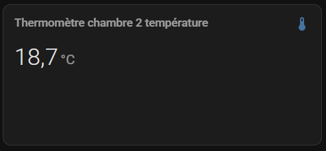

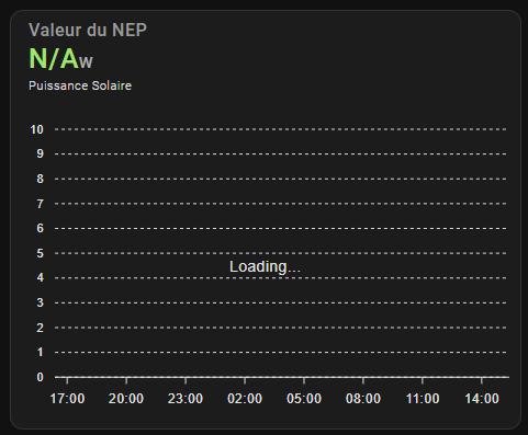

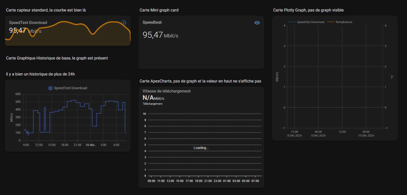

J’ai testé avec la carte stock history-graph et l’entité de mon speedtest, et comme on peut voir en dessous, elle m’affiche le graph de l’historique. Par contre ni la carte ApexCharts ni la mini-graph-card ne m’affiche cette courbe (sur la capture ci-dessous la première carte est la mini-graph-card)
Le cache de mon navigateur a été vidé plusieurs fois pour être sur mais de toute manière, je contrôle en parallèle sur mon smartphone et la courbe n’apparait pas non plus sur mon S24 Ultra.
Un autre test : je me suis rendu compte qu’aucune des cartes n’affiche de graphique, uniquement celles du core et la carte des entités retourne la courbe (à gauche).
C’est un peu comme si ces cartes n’arrivaient pas à acceder aux datas. Ca m’inquiète que la valeur ne s’affiche pas en haut à gauche de la carte ApexCharts
Une idée de ce qui se passe ? comment je pourrais avancer pour trouver le problème ?

  • Les valeurs sont bien présentes sur l’outil dev et elles sont justement affichées à gauche dans la deuxième carte de l’historique de l’entité.
  • je confirme qu’elles utilisent toute la même entité sur mon dashboard de test
  • Dans le log, la seule chose qui m’interpelle c’est ça (tout le reste est OK):
Template error: float got invalid input 'unknown' when rendering template '{{ states('sensor.speedtest_download')|float < 100 }}' but no default was specified
  • le code des cartes est minimum et correct, les voici

J’ai aussi testé avec d’autre entités (il reste celle de la température sur la carte Plotly), aucune ne s’affiche en dehors des cartes du core.

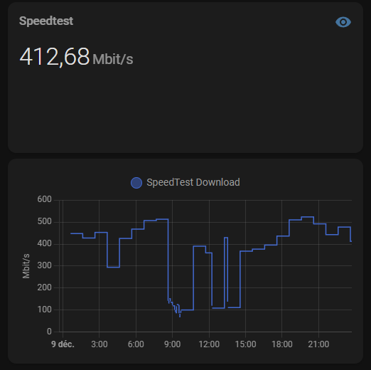

Comme on peut le constater, sur la minigraph card, on ne vois pas le graph mais la valeur instant est bien affichée par contre.
Étrange aussi que la valeur instant ne s’affiche pas sur la ApexCharts, elle est visible vu que la mini graph card l’affiche. Elles doivent fonctionner différemment, ce qui expliquerait cette différence j’imagine.
Je n’arrive pas à trouver une logique là dedans

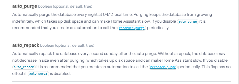

entre la doc et les sujets, tu devrais trouver les explications

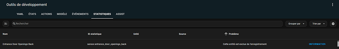

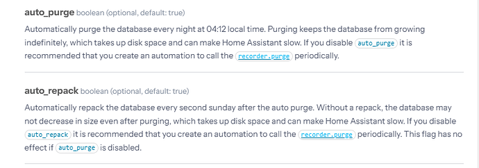

Quand tu auras exclus les entités dans le recorder, il y a une purge automatique tout les jours a 4h12 et un repack de la db le deuxième dimanche du mois a 4h12.

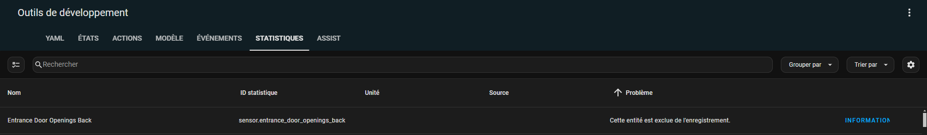

Sinon, tu peux le faire dans outils de dev et statistique :
Quand tu auras exclu les entités, tu auras des entités avec marqué corrigé et en cliquant dessus ça te propose de supprimer l’historique de l’entité.
Superbe, merci pour ton aide !
Entre -temps j’ai pas chômé :slight_smile:
Je suis donc allé dans les outils de dev → actions → et Recorder: Purger les entités, j’ai bien vu dans la table home-assistant_v2.db que l’historique disparaissait (colonne cnt). Ca me parrais OK
Maintenant, le sensor sensor.apollo_msr_1_396628_radar_still_distance n’apparaît pas dans les statistiqes ainsi que quasi tous les autres dans la liste, c’est étrange non ?

Peut-on exclure qu’un sensor soit historisé ?

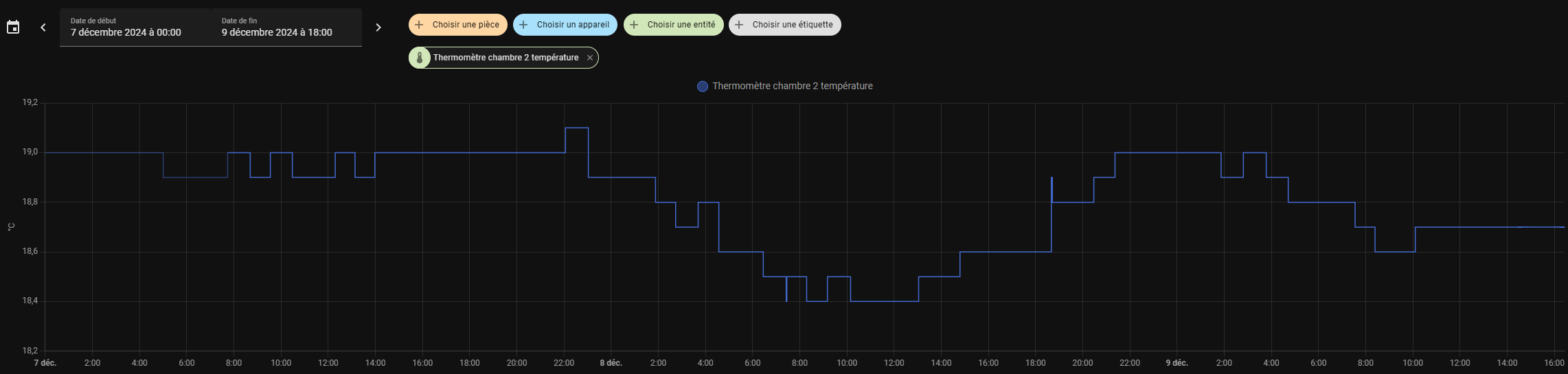

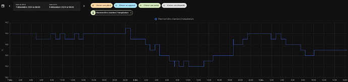

Après avoir clean autant de données, je me suis dit que j’allais voir un peu si la taille avait diminué, et bien non, elle a augmenté ! elle est passée de 2490.25 MiB à 2605.09 MiB !?!?!?
Et je ne vois pas de graph non plus
Quand tu exclus une entité, tu n’as plus d’historique.
Je l’ai pas encore exclue en réalité. J’ai remarqué ça avant ton intervention.

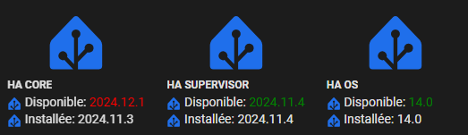

En ce moment je suis en train de restore des backups pour trouver à quel moment c’est parti en vrille, il y a 5 jours c’était encore tout bon. On va voir mais j’ai un précentiment que c’est lors de la màj en Core 2024.12.1 … voyons ça :wink:
J’y penser au core 2024.12.x …
Je n’est pas mis a jour encore.
Ah voilà, moi j’ai un souci, je suis mister mises à jour, c’est rare que ça me cause des soucis mais cette fois…
En tous cas la 2024.12.0 fonctionnait bien
En même temps, j’aurais vu d’autres personne avec ce problème sur les forums, hors, c’est un peu comme si j’étais seul au monde sur ce coup
la 2024.12.2 va sortir.
