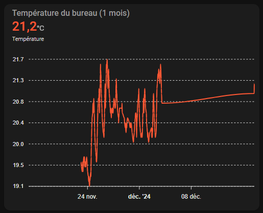

Toujours est-il que si tu n’as pas de valeur de la température comme pour le cas de la chambre, oui c’est pas bloquant au sens propre mais ça veut peut-être dire que tu n’as rien à afficher puisque pas de valeur numérique

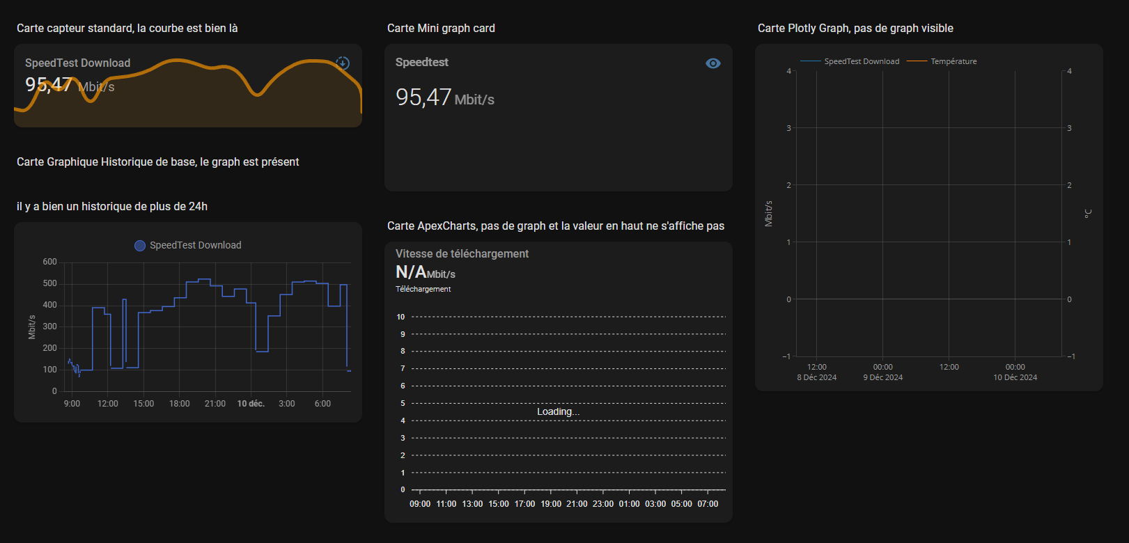

C’est bien là que je ne comprends plus rien, on vois sur mes captures que mon capteur a une valeur et un historique, hors, les 3 cartes font pareil et ne m’affiche plus les courbes.
J’ai entre autre testé sur d’autre navigateurs, en vidant le cache, contrôlé que depuis les outils dev j’avais bien une remontée de valeur et un historique, essayé avec plusieurs capteurs différents, regardé dans ma console de naviagateur si je voyais pas des erreurs (aucune), testé tout ça sur un dashboard vierge avec une seule carte etc

Donc tu as bien les anciennes valeurs (visibles avec history-graph qui sait afficher les stats à long terme) , mais pas les nouvelles (avecApexCharts ou mini-graph-card qui ne gèrent pas les stats)

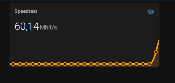

Par contre, je suis sur des restaurations d’avant la 2024.12.X, quand je fais ma restauration, tout est nickel (en virant les cookies+refresh pour être sur), aucun problème.
Je suis passé à la 2024.12.3 et je pensais que tout était ok vu que Apex et Graph-card me donnaient des courbes, j’ai fait d’autre mises à jour et remis en ordre mes dashboards jusqu’au moment ou je supprime les cookies, que je me reconnecte, que je refresh et là les courbes ont disparu.

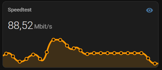

la apex sur longue durée
la mini-graph

J’ai edit et mis deux capture après une restauration, les cartes sont fonctionnelles avec un restore d’avant la 2024.12.X. Comment interpréter ça ?

Mon idée c’est d’essayer de déterminer ce qui fait bloquer toutes les cartes qui affiche des graph (sauf celle du core), peu importe le sensor que je plante dedans.
En voyant que le rendu est OK avec la 2024.11 du 4 décembre, j’essaie de mettre à jour petit à petit histoire de déterminer à quel moment ça pars en vrille et que mes cartes n’ont plus de graph. Des conseils ?
Les deux captures en dessus, le nom correspond bien au sensor qui s’affiche sous forme de graph.

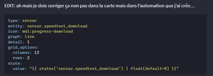

EDIT: ah mais je dois corriger ça non pas dans la carte mais dans l’automation que j’ai crée…
type: sensor
entity: sensor.speedtest_download
icon: mdi:progress-download
graph: line
detail: 1
grid_options:
  columns: 12
  rows: 2
state:
  value: "{{ states('sensor.speedtest_download') | float(default=0) }}"
Est-ce que ça pourrait venir de ça ? je devrais l’ajouter à chaque carte Apex ou mini-graph ? en sachant que l’Apex et la mini-graph je les utilisent sans template, elle sont directement sur le sensor. Tu me conseillerait de systématiquement passer par un template ? Elle gèrent les « trous » sans valeur ou du moins n’affiche rien, me semble que c’est gèré du coup
Alors je confirme, si je restaure en 2024.11.3 tout est parfait ! je vois les graph des cartes.
Ensuite, je laisse tourner un moment et je fais juste la mise à jour du core 2024.12.3 et là, après un reboot et un clean du cache/cookies, plus aucun graph (sauf celle du core qui fonctionne toujours)

La modif est à faire dans les templates.
Les cartes n’ont pas besoin de conversion
Et je ne vois pas ce que fait ton automatisation… Une automatisation qui ‹ créer/met à jour un sensor › directement c’est pas courant
En plus, ça 'est pas une carte ‹ minigraph › et dans la doc de celle ‹ sensor ›, je ne vois rien qui concerne la partie « state »

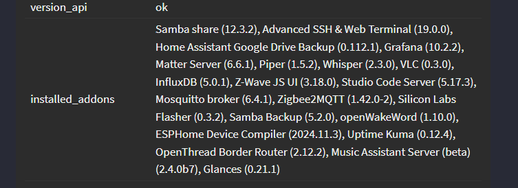

et tu n’as pas speedtest dans les addons
Donc une installation faite à la main ?
Sachant qu’il y a une grosse mise à jour python en 2024.12 … il faut chercher un lien
speedtest est une intégration :wink:
