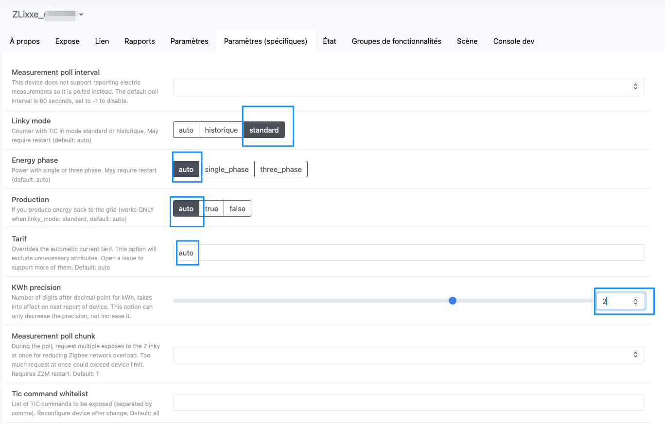

Est he que je laisse les paramètres du lixee en auto ou je force monophasé standard et HC/HP ?
Bonjour oui tu peux forcer en standard, hp/hc et le kwh precision a 3.
Redémarrage zigbee2mqtt après les remontés dans le tableau de bord energie mettent un peu de temps pour le graph vu que c’est heure par heure.
Pour l’entité tu devrais mettre un nom simplifié est tu le rentre dans le tableau énergie zlinky easf01 pour les Hc et easf02 les Hp
Pense a configurer le Zlinky dans Z2M, suivant ton abonement, le mode historique ou standard et le tarif.
Précision sur 3 et sa sera bon.

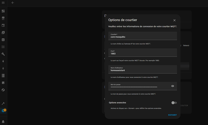

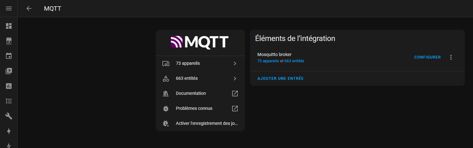

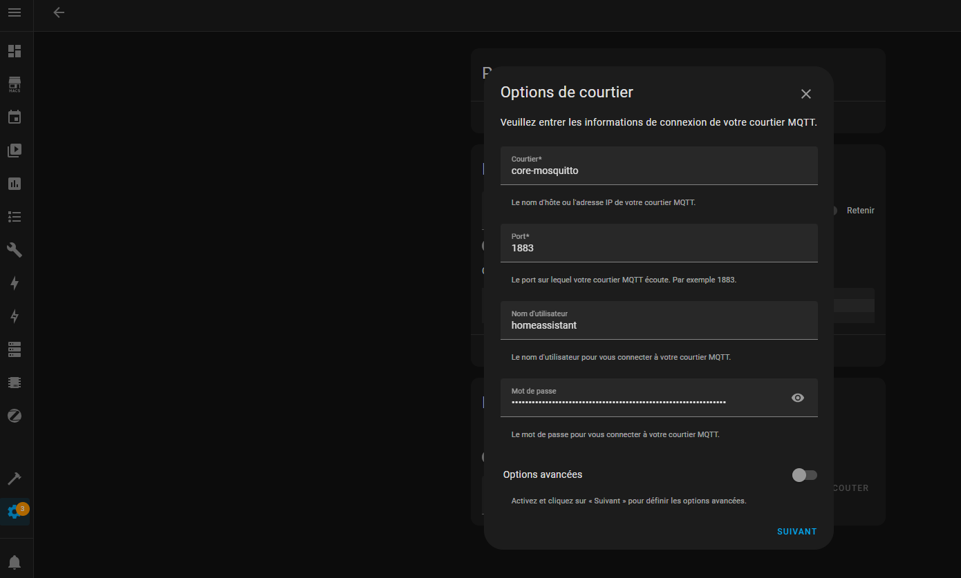

ta bien le même user et pass MQTT dans la configue de Z2M et dans l’intégration MQTT ?
faut aller dans configurer et re-configurer MQTT:
Lqi 255
Mosquito broker/zigbee2mqtt user et password identique
Effectivement quand j ai refait à l instant re-configuration dans le module mqtt il y avait le logon homeasdistant et un pwd générer
Je l ai changer, redémarrer ha et pareil pas de mesure et toujours le message no connected to mqtt et ça dès que j ai personnalisé les paramètre lixee !!!

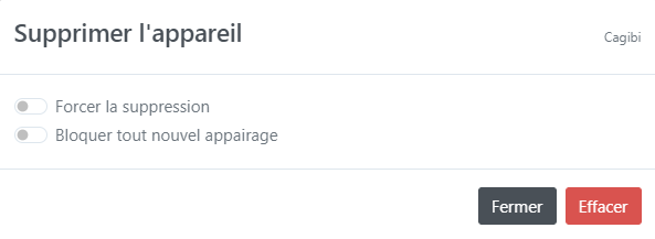

ZIgbee2MQTT a suffit. Quand tu supprime, t’as une option « effacer complètement » (un truc équivalent, je ne me souvient plus du tout du nom exact) Ca apparait dans une popup au moment de la suppression.
J’ai ensuite vérifié dans MQTT, il n’y avait plus de trace de Lixee.
Forcer la suppression :wink:
a cocher quand tu supprime un appareil.

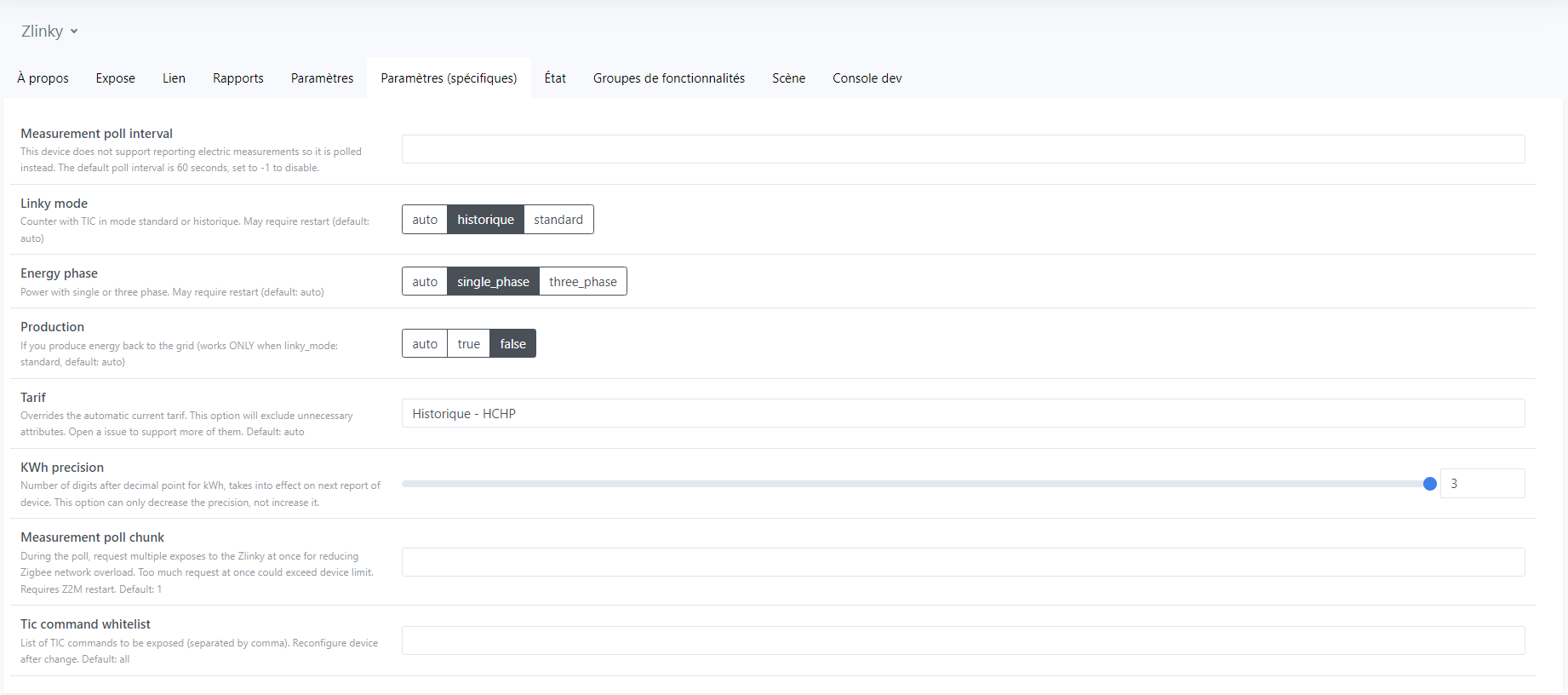

Bonjour, j’ai bien saisi que la maj n’était pas nécessaire mais c’était juste dans ma « todoList » de mise en service. je l’ai ignoré et tnat ue j’ai des data qui remontent cela me va.
Voici le réglage que j’ai fait et ui ont l’air de fonctionner pour le moment…
Je cherche juste à comprendre la signification des tous les indicateurs. En ce qui me concerne je cherche à monitorer pour la carte energie, la consomation quotidienne en HC et HP et ce que la sur-production.
