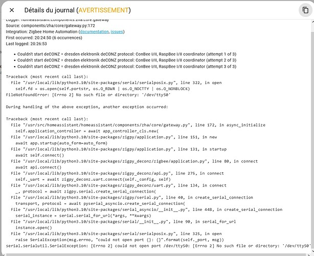

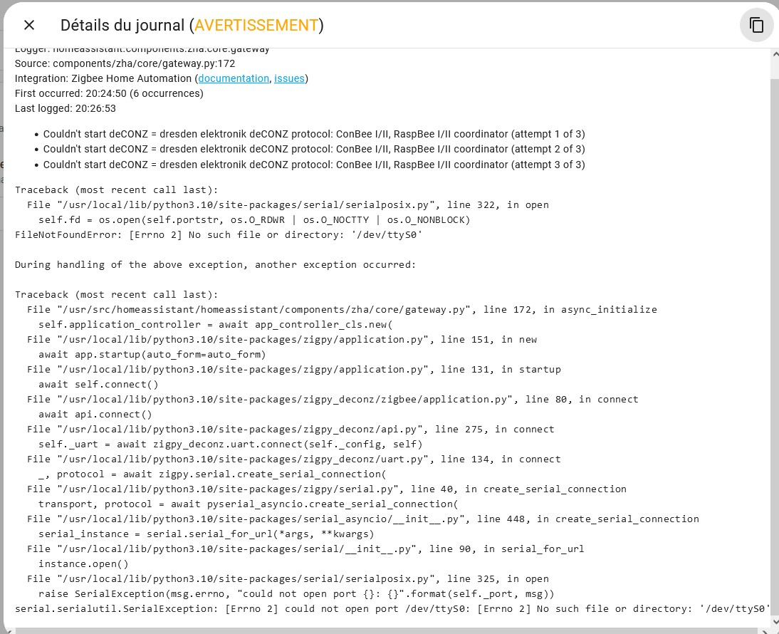

Je viens tout juste de faire mon restore, mais…à nouveau RaspBee ii est HS
J’ai beau passer mon SSD sur tous les ports usb2, usb3 possibles, rien a faire.

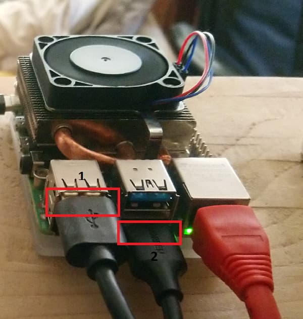

Voici les ports sur lesquel sont brancher le SDD (2) et la clé Zigbee (1), avec une alimentation 5V 3.0A.
