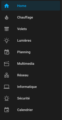

Salut @M4dm4rtig4n
Ce qui m’intrigue et m’intéresse se trouve dans la barre latérale :
Comment, avec quoi, tu affiches dans cette barre Chauffage, Volets, Lumières…
Beau travail et Merci pour le partage
Ce sont juste des dashboards que je crée par type.
Ensuite j’ai plusieurs onglets dans chaque dashboard avec :
  • Une home qui as les principales fonctionnalité.
  • Un onglet pas zone, pièce pour la configuration.
Je me suis mal exprimé, comment ces dashboard tu les places dans cette barre, les add-ons facile, ils ont un bouton image
mais les dashbord ils ont pas ce bouton…
Je ne sais pas si c’est possible via l’IHM, perso je fait tt en YAML :confused:
Merci pour le retour.

Re,
Dans quel fichier yaml tu gères ce menu, un simple ajout d’un fichier dans config ?
Dans le configuration.yaml
Exemple :
lovelace:
  mode: yaml
  resources: !include resources.yaml
  dashboards:
    lovelace-home:
      mode: yaml
      title: Home
      icon: mdi:home
      show_in_sidebar: true
      filename: lovelace/01-home.yaml
    lovelace-volets:
      mode: yaml
      title: Volets
      icon: mdi:window-shutter
      filename: lovelace/02-volets.yaml
    lovelace-climates:
      mode: yaml
      title: Chauffage
      icon: mdi:fire
      filename: lovelace/03-climates.yaml

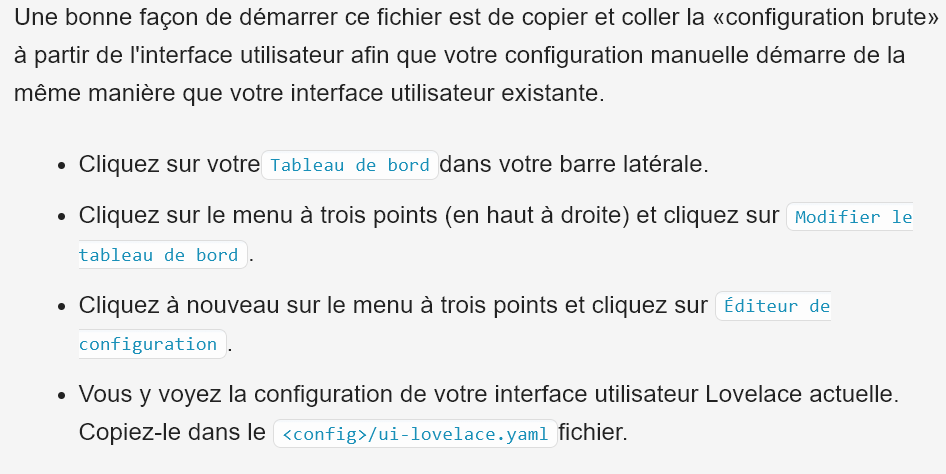

Dans mon arborescence je ne trouve pas de fichier ui-lovelace.yaml ?

Parce que par défaut il n’existe pas.
Il te faut le créer en suivant les préconisations de la documentation :
https://www.home-assistant.io/lovelace/dashboards-and-views/#using-yaml-for-the-default-dashboard
Traduit par google :
