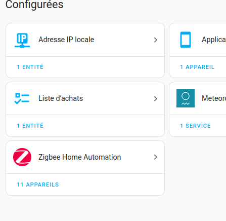

J’ai vu ce qu’est ZHA, mais je ne l’utilise pas, dans l’intégration de mes appareils j’ai un scan du réseau
et dans intégration j’ai un menu qui apparaît , mais je n’utilise pas car je ne sais pas ce que c’est et visiblement il n’y a pas la marque SE wiser
par contre j’ai bien cette interface déjà présente
et j’ai bien tous mes appareils dans cette option qui est celle utilisée pour gérer mes appareils zigbee ??!!

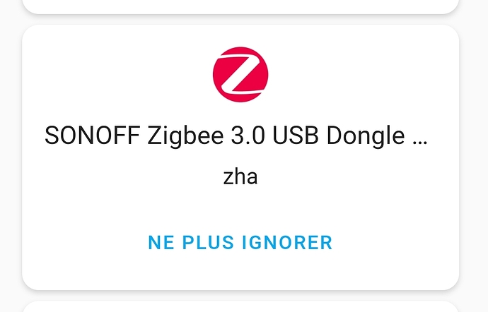

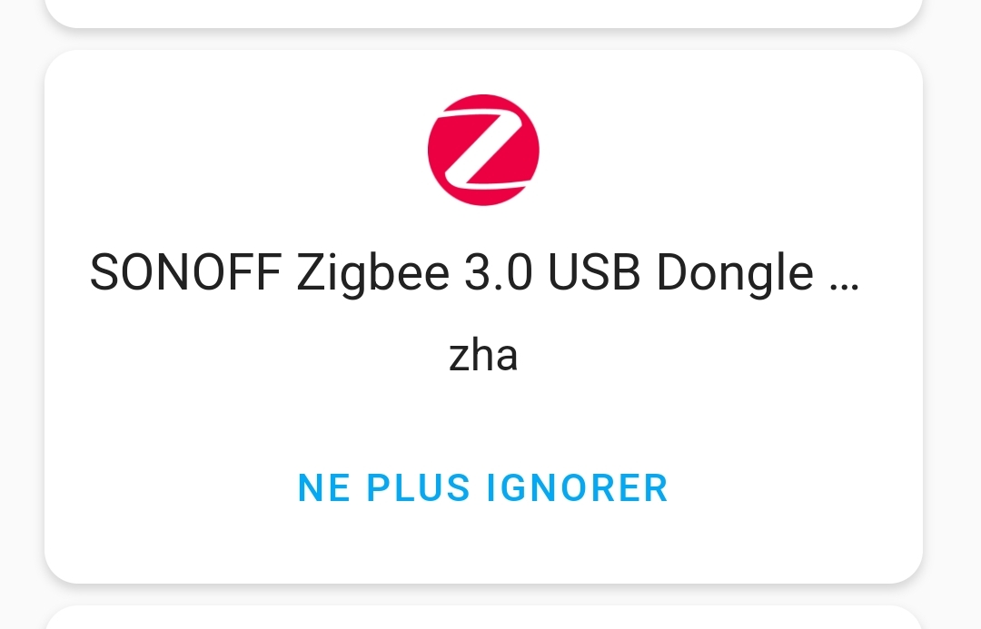

Tu ne peux pas avoir ZHA et Z2M en même temps.
Il te faut que ZHA soit dans les intégrations ignorées.
Il faut donc la désactivé/supprimé et faire ignorer ZHA après avoir redemarré.

Il faut supprimer ZHA, redémarrer HA. Puis ignorer ZHA, car il te propose automatiquement une installation et monopolise la clé zigbee si tu ignore pas l’installation.
