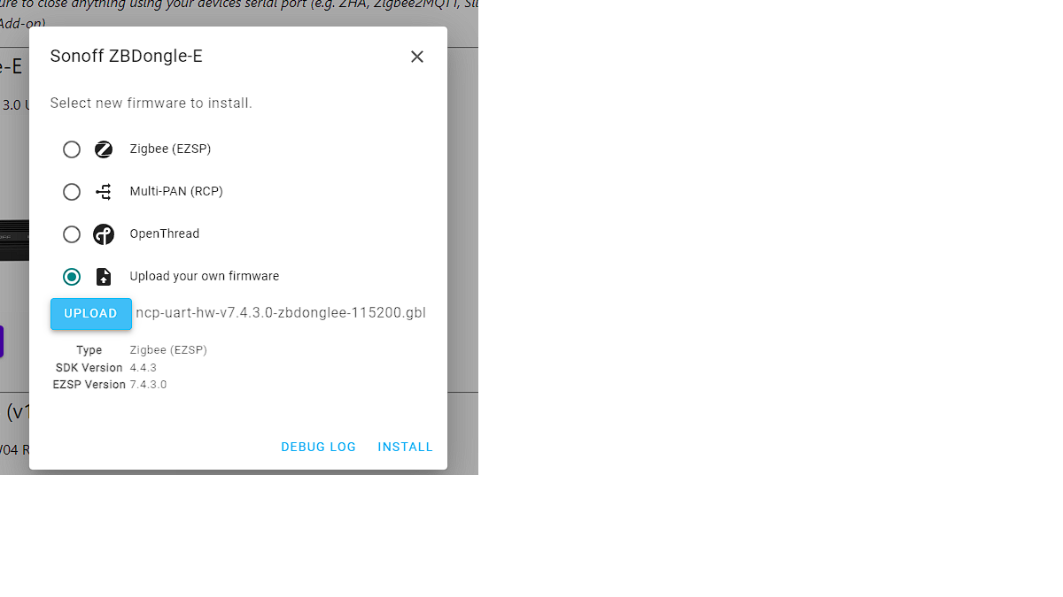

Mais le site ou j’ai flashé ma clé propose pas uniquement le multiprotocol. j’ai choisie de upgrade en zigbee. Je n’aurais pas du?
Install le firmware que je t’ai mis au dessus c’est celui que j’ai et c’est le dernier en date prêt pour le.prochain changement de zigbee2mqtt

Mais tu utilises le online flasher que tu as mis plus haut
Et tu choisi un firmware custom et tu mets le fichier que je t’ai linké
Bon je pense que ma clé est bien flashé.

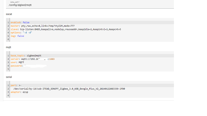

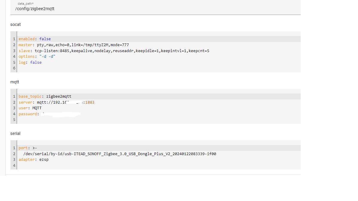

Tres bien
Montre nous la conf de ton z2m et les logs aussi
Voila
Port du réseau 8485

J’ai relancé le système plusieurs fois et sa m’indique toujours la même chose erreur 502 :confused:
C’est marqué dans les logs
D’accord je dois mettre « ember » du coup ?
oui bien sur
et renvoies nous le log si encore des erreurs
