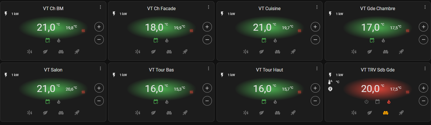

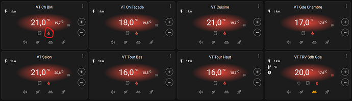

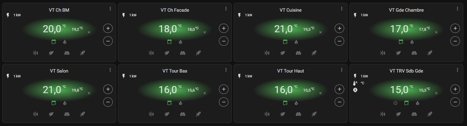

de quel mode auto parles tu ?
en cliquant sur l’icone de la flamme dans les cards Vtherm ?
ou se paramètre t il ailleurs par défaut par exemple ?
effectivement j’avais cliqué sur l’icone calendrier à côté
toutes mes cartes Vtherm sont bien sur un climate Vtherm, je les ai tous renommés avec VT devant le nom pour différencier.
j’ai aussi créé un schedule pour chaque vanne
et j’ai mis un planning dans Netatmo à 16° permanent mais je ne sais pas comment il interfère avec les sschedule et l’action du Vtherm…
et je dois enle ver le planning du Sonoff TRV qui est côté propriétés Z2M, j’ai oublié …
edit : le planning côté Sonoff n’est utilisé que si on choisit le mode AUTO toujours dans Z2M, et il était bien sur HEAT, donc pas pris en compte

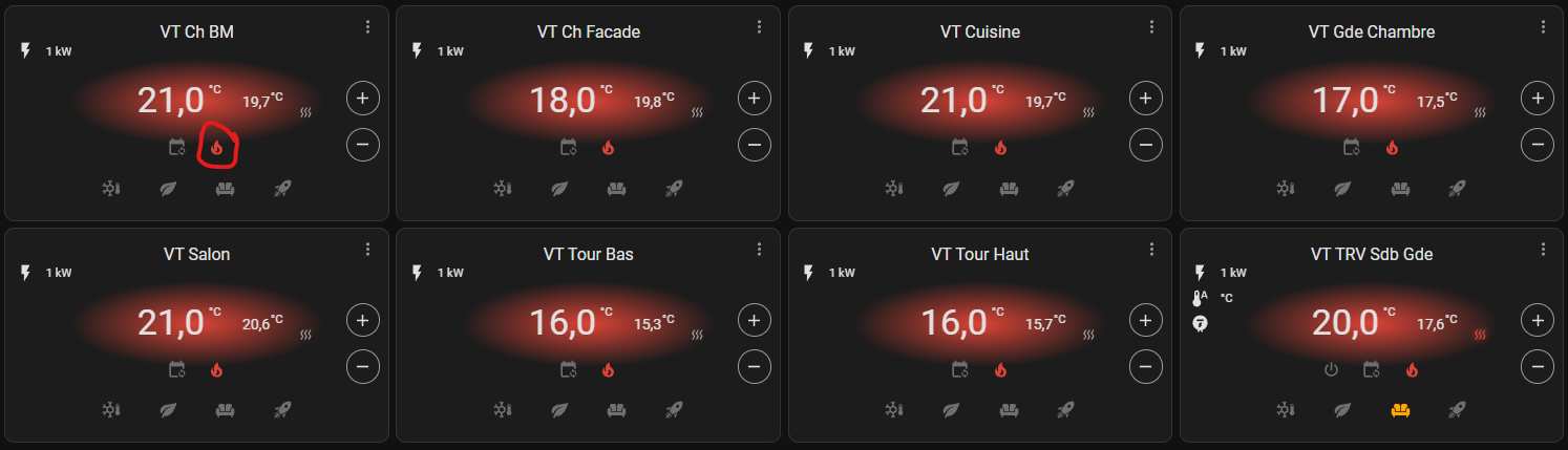

cela dit j’ai cliqué sur cette icone flamme, tous sont passés en rouge mais le temps d’écrire mon message ils sont tous revenus verts sauf le Sonoff TRV, et le calendrier est repassé en vert
Oui je parlais bien de ça. Si ils repassent en vert tout seul, je suppose que c’est tes PACs qui changent toutes seules. Du coup, je suppose que tu as cliqué sur ‹ follow underlying… › : versatile_thermostat/documentation/fr/over-climate.md at main · jmcollin78/versatile_thermostat · GitHub
Si c’est bien le cas, je conseille de le desactiver au moins jusqu’à ce que tu sois sur que tout fonctionne bien. C’est perturbant comme fonction (la preuve).
Je ne retrouve pas cette option , j’ai beau chercher je ne vois pas ou elle peut être
Par contre je n’ai pas mis d’auto régulation, ne faudrait il pas mettre contrôle direct aussi pour les netatmo ? mais si je mets, je ne trouve d’entité number pour gérer le taux d’ouverture de la vanne.

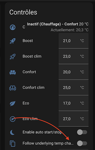

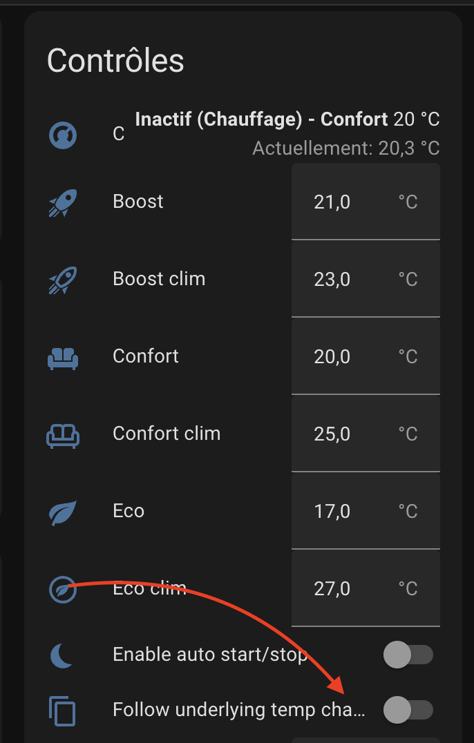

ici on y voit cette option follow_underlying… à false, mais je ne la vois pas dans les paramétrages.

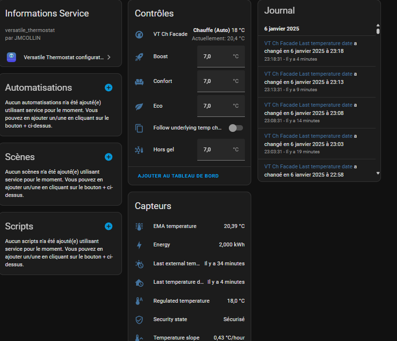

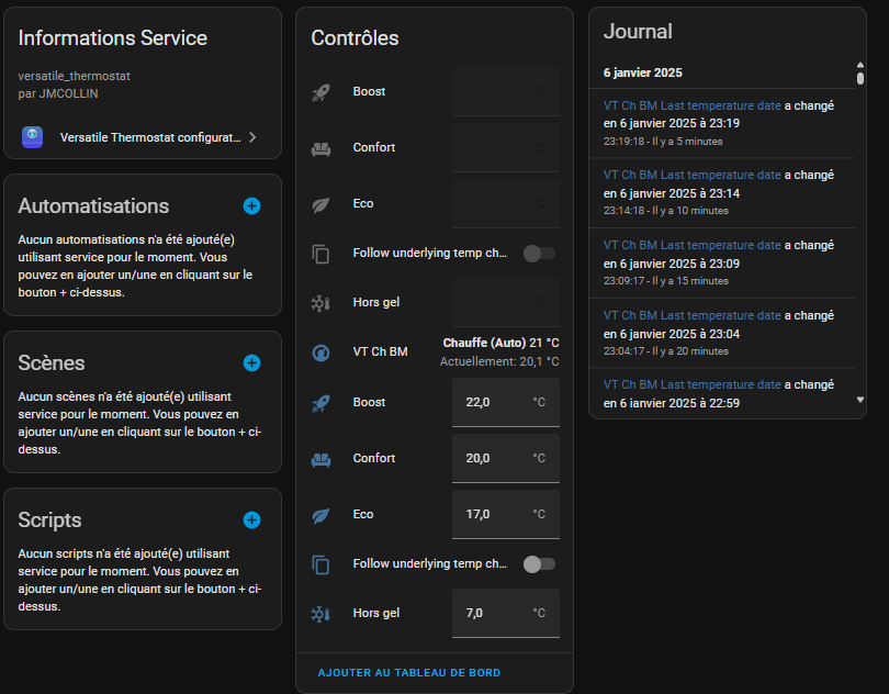

Hello, ce n’est pas une option de configuration mais une entité que tu trouveras dans les entités de ton Vtherm. Ici donc :
ahh j’ai un peu de mal, désolé…
donc vu mais pas activé
et toujours cette bizarrerie avec le 1er Vtherm Ch BM qui a plus d’entités que les autres
c’est le 1er que j’ai créé et utilisé pour tests, il doit y avoir qque chose qui traîne de pas net sur celuici
La gestion des piles est assez aléatoire chez moi, certaines vannes je change tous les 6 mois, d’autre pas une fois en deux ans… et ce n’est pas forcément les vannes les plus utilisées que je dois changer.

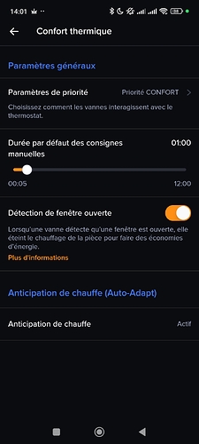

Pour le préset dans Netatmo, je dois me corriger :wink: il est possible de conserver la consigne manuelle pendant 12h au lieu de 1h et du coup, moins de changement de consigne sur la vanne.
J’ai trouvé mais ce n’était pas activé.
j’ai aussi supprimé les entités orphelines de la vanne Netatmo Ch BM, donc maintenant chaque Vtherm sur Netatmo a bien 14 entités et la Sonof en a 17.

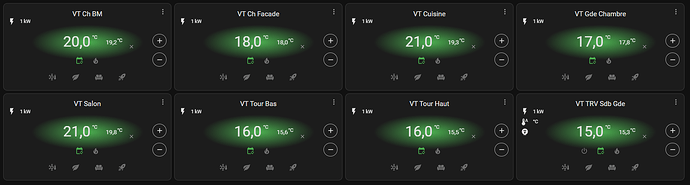

J’ai tenté d’utiliser le code Plotly pour faire des graphes mais je ne retrouve pas les bonnes entiotés pour remplacer les climates du code, notamment chez netatmo, pas de pourcentage d’ouverture apparemment.
Par contre ça semble fonctionner, les consignes de mes scheduler sont bien appliquées sur les Vtherm, je vois le petit icone chauffe , 3 petits spaghettis rouge sur la droite, qui s’allument de temps en temps, mais les températures restent quand même en deça de la consigne, ça reste à affiner certainement.

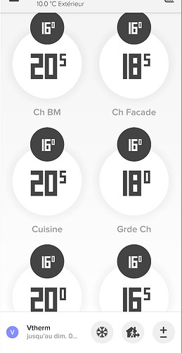

Coté Netatmo, je vois la consigne unique de 16° permanent affichée, mais avec des températures mesurées par les vannes cohérentes avec celles données par les sondes côté Vtherm. Donc il ne semble pas y avoir trop de perturbation entre les deux « pilotes ».
Vue Vtherm :
Vue Netatmo :
et voilà un graphe sur une Netatmo que j’ai pu faire avec la fonction historique de HA
pour ma part je me suis fait un tableau dans HA sur les piles, finalement il y en a partout mais pour les vannes ça donne ça :
pas bien compris quand tu parles de consigne manuelle, pour l’instant j’ai un planning permanent à 16° dans Netatmo, et un scheduler pour chaque Vtherm avec les variations souhaitées, disons 2 à 4 plages / heure pour chaque vanne. Et ça semble fonctionner.
Je parles de l’application Netamo. Si tu mets sur 12h, tu as de fortes chances d’avoir moins de mouvement de vannes.
Les modifications via VTherm sont comprises par Netatmo comme modification manuelle.
