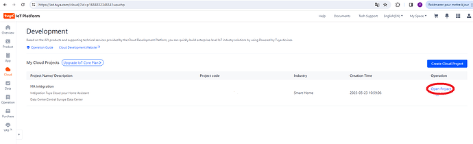

Quand tu es là :
tu cliques sur Open Project

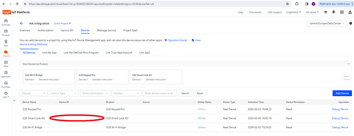

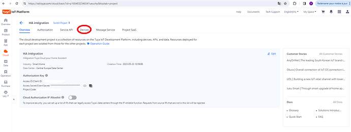

Ensuite tu vas sur Devices :
Tu fais un copié du Device ID de l’appareil dont tu souhaites récupérer la clé locale :

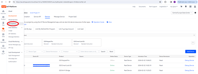

Tu vas sur API Explorer:

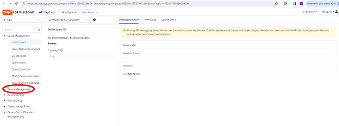

Ensuite sur Device Management :

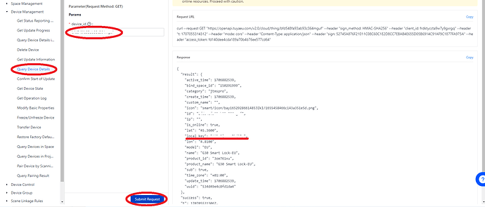

Ensuite tu sélectionnes Query Device Details, tu colles le Device ID dans la zone prévue et tu cliques sur Submit Request. Tu pourras ensuite faire un copié-collé de ta Locale Key :
