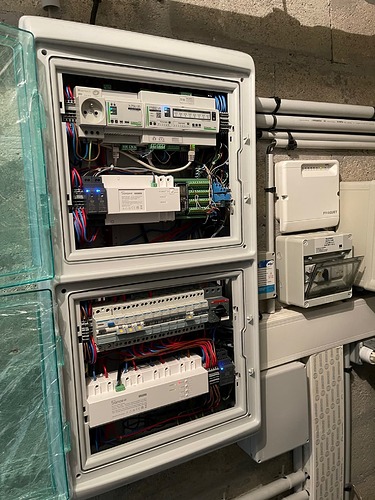

Passionné de domotique!
Bravo pour l’installation c’est tres propre !

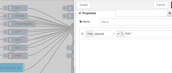

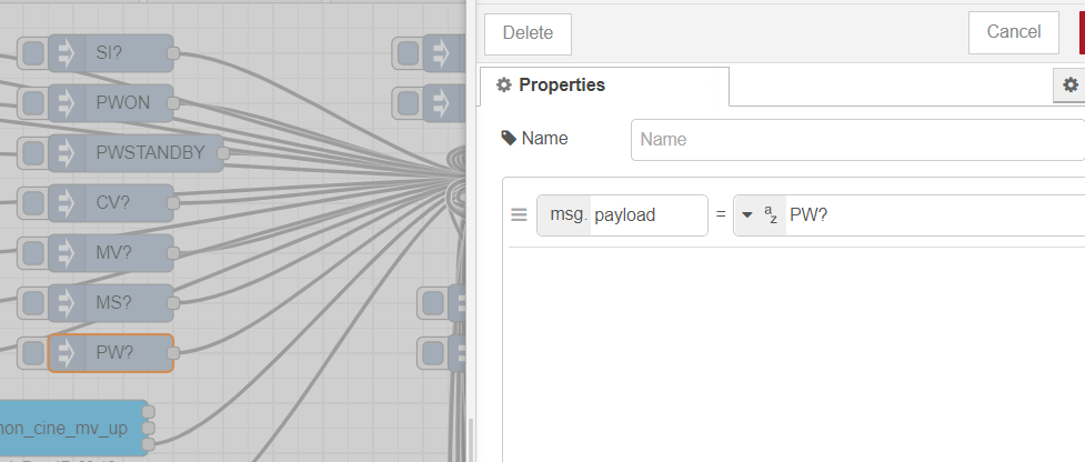

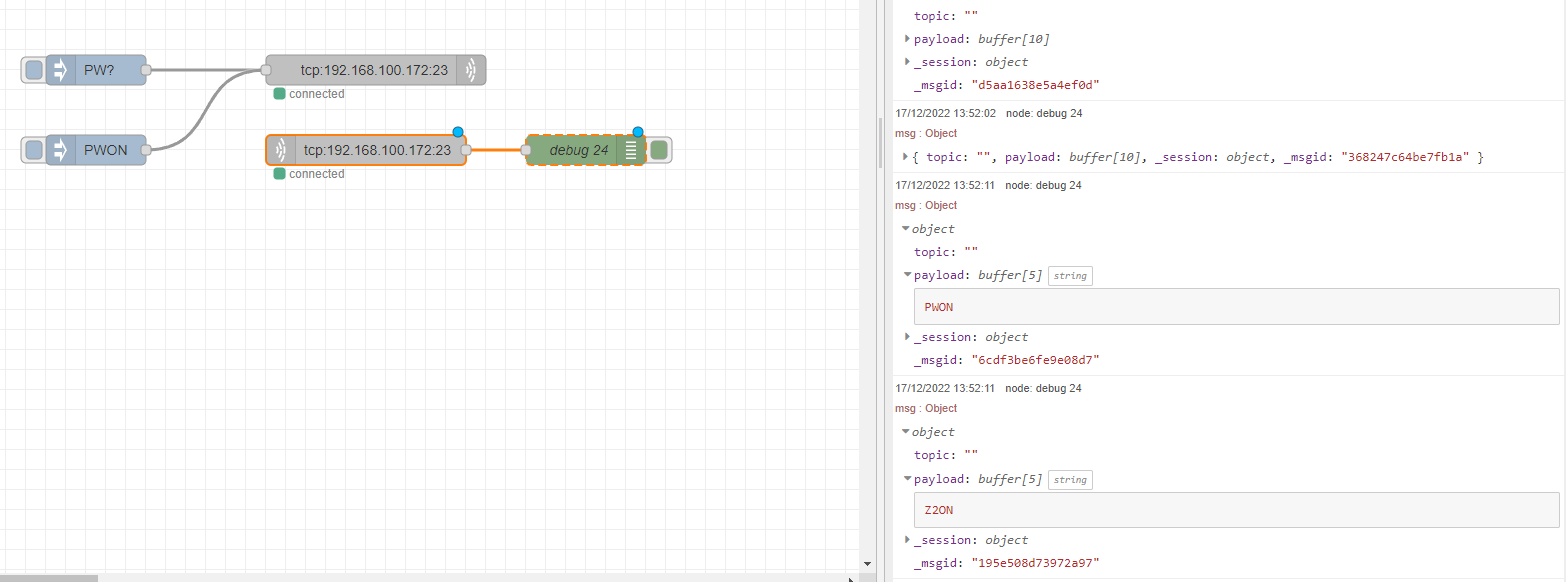

Du coup, je me suis bien connecté à mon ampli via le node tcpip, mais comment on paramètre les services pour commander l’ampli (les fonctions « Majxxx ») ?
cela dépend de ce que tu veux faire , si tu veux savoir dans quel état il est:
et tu peux récupérer son retour de cette manière
si tu veux le mettre en route :
PWON
MVUP pour monter le volume
et il réponds avec ce qui se passe
j’ai mis un debug sur le retour
Donc si j’ai bien compris, ça fonctionne comme ça:
Par contre, les réponses ne sont pas synchrones et le machin n’arrête pas d’envoyer des messages genre ‹ SSAST CMP ›

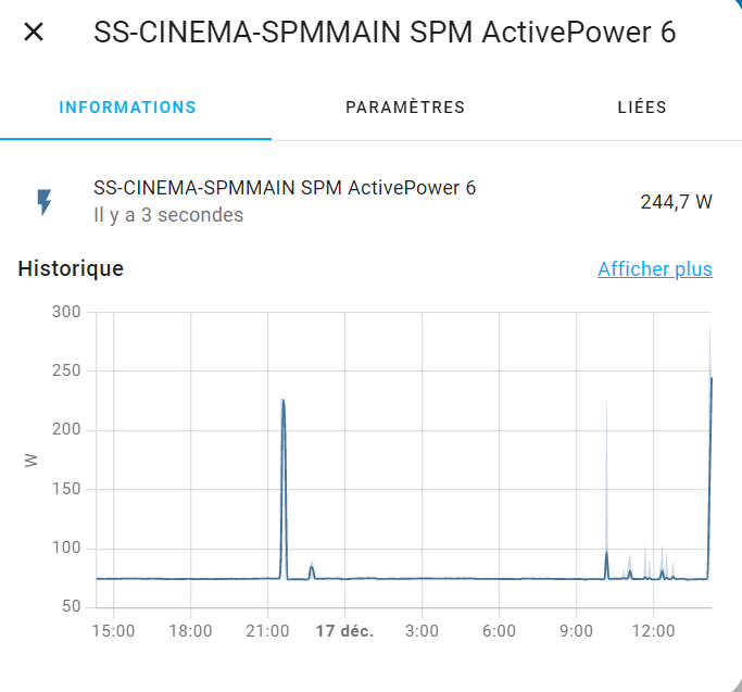

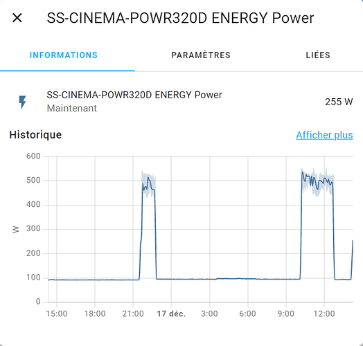

Avez-vous mesuré la conso de votre ampli lorsqu’il est à l’arrêt ?
Ça m’intéresse car j’ai un Onkyo et si j’active la veille réseaux afin de le piloter, celui-ci consomme environ 50W en continue, sur une année on arrive vite à plus de 400kWh ce qui commence à faire !
Du coup j’ai désactivé la veille réseau…
oui, il parle pas mal , mais on voir qu’il a allumé sa zone 2
enfontion de comment il est ocnfig , tu peux essayer :
ZMON
moi j’utilise ca en config cinema et j’allume la Z2 que lorsque je veux gerer la zone 2 sur une télé a coté ;
effectivement , il parle pas mal
sur le retour, j’ai mis un switch qui ne prends que ce qui m’interesse ou m’interessera
je ne trouve pas dans la doc la signification de SSAST CMP mais il est effectivement bavard

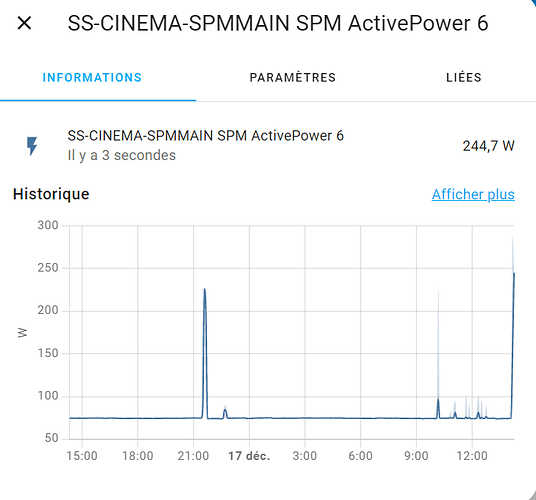

je viens de regarder
pour la totalité de la salle
tout en sachant que les alims des leds consomment environ 75 watt eteint => il faut que je traite ca avec un peu de prédictif
donc au repos, je dirais moins de 10w pour l’ampli (ya d’autre choses dans le rack technique)

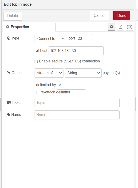

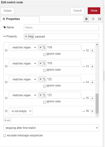

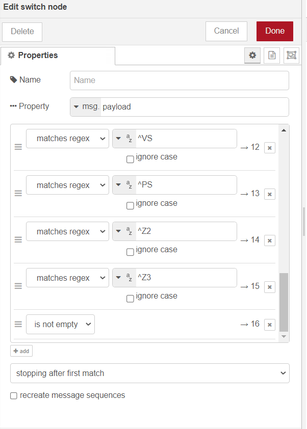

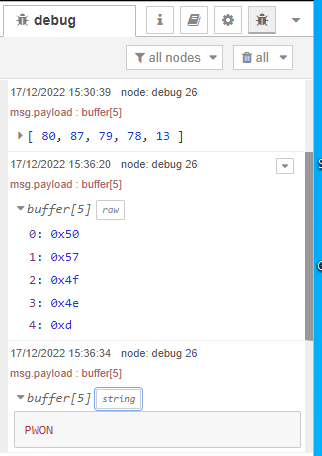

Merci pour l’astuce, mais j’ai une nouvelle question, les réponses semblent renvoyées sous formes de tableaux:
Pour tester la valeur PWON, il faut passer par des RegEx ?
j’ai configuré mon noeud TCP comme ca
ile me semble que j’avais ce problème aussi
dis moi ce que ca donne
Impeccable, ça fonctionne, tu es une vraie mine d’information !

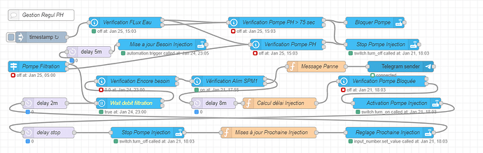

2/ pour la piscine et le pH
j’ai une IPX800 avec le module pH
ca me permet de faire mon relevé
ensuite, j’ai un flow node red
qui pilote une pompe doseuse dosita que j’ai alimenté en 220v ( le relai est porté par l’ipx)
je gère qq cas de panne
mon besoin est piloté comme ca :
ensuite, je gère aussi mes niveaux de remplissage de mes bidons de chlore ou de pH (en vrai, le pH c’est très peu )
j’ai pompé quelques idée sur « raspipool » je crois
dis moi si cela amene des questions chez toi ?
