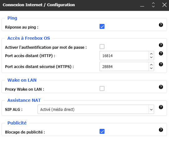

Merci à tous, je reviens sur mon souci :wink:
En fait fausse piste, en agrandissant la fenêtre Free je retrouve bien les ports :

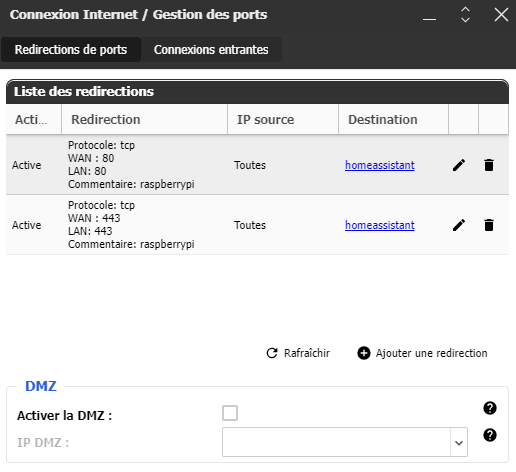

Pour les redirections, depuis ce post voici ma conf :
Franchement c’est étrange oui !
Je pourrais restaurer une sauvegarde mais je n’y crois pas trop !
