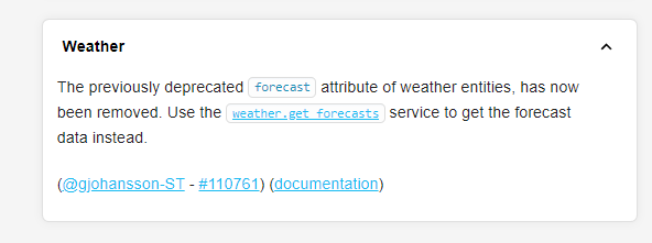

Je « déterre » le sujet suite au changement de la 2024.4.0. Forcast est déprécié… Comment récupérer les température maximum et minimum ?
Ce qui est bien foutu avec HA c’est que tout est dans la doc
Oui j’ai vu mais je comprends pas comment faire. J’obtiens une liste sur laquelle il faudrait que je sorte le maximum mais je patauge :
L’exemple est assez complet, tu as un exemple de template
faut créer un template avec la météo par jours et après la syntaxe est identique avec ton ancienne pour récupérer la température max, sauf qu’il faudras changer l’entité.

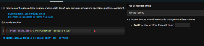

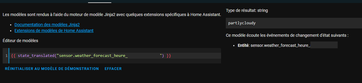

Pour la traduction, il y a beaucoup plus simple, c’est peut-être passé inaperçu mais c’est apparu sur la version en mars dernier Translating states in your templates
Ca fonctionne pas.
en effet sur des sensors « maison », ça ne fonctionne pas
