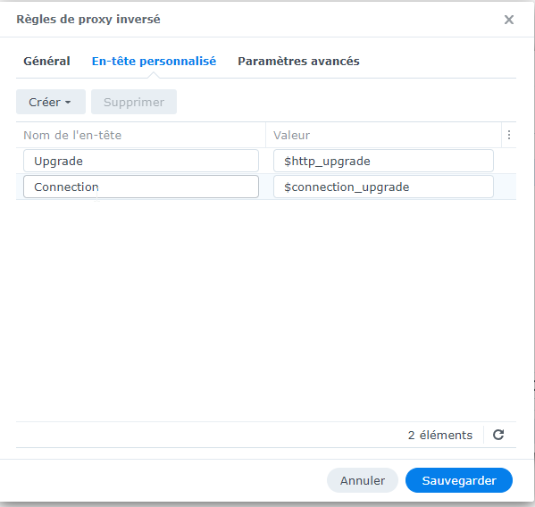

J’ai utilisé ce [tuto]Home Assistant via Reverse Proxy Synology) par @djtef
Je croyais avoir réussi mais ça bloque. J’ai bien mon accès interne en HTTP mais rien en externe.

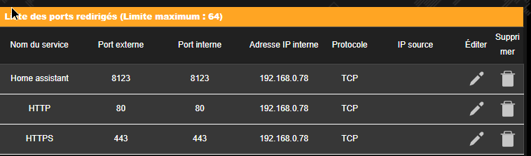

tu ne le précises pas, mais tu as bien redirigé les bons ports vers ton NAS sur le routeur Asus?

quels sont les IP de ton NAS et de ton HA ?
Malheureusement je ne crois pas, je ne suis pas certains d’avoir tout pigé!
L’IP de HA est bien 192.168.0.78
Mon NAS est 192.168.0.10
Aaah je préfère presque alors
Ah donc tes redirections de ports ne sont pas bonnes du tout le ports externes 80 et 443 doivent redirigé vers l’IP de ton NAS sur les ports 80 et 443 respectifs et non pas vers ton HA
Donc pour arriver à ceci?
voila et du coup ça donne quoi ?

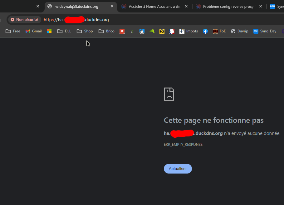

en interne, impeccable, externe rien pour le moment
rien ne veut rien dire ;), des fois rien veut dire plein de choses, alors je veux la capture de ton navigateur et tu t’es connecté en https ?

dans chrome, voici

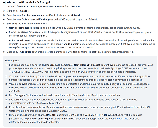

bon je suis vraiment une quiche en synology, mais ta conf semble bonne sauf que le reverse proxy de synology ne genère pas les directement les certificats ssl
voila comment géré un certificat let’s encrypt depuis DSM
tu eux suivre cette procédure
