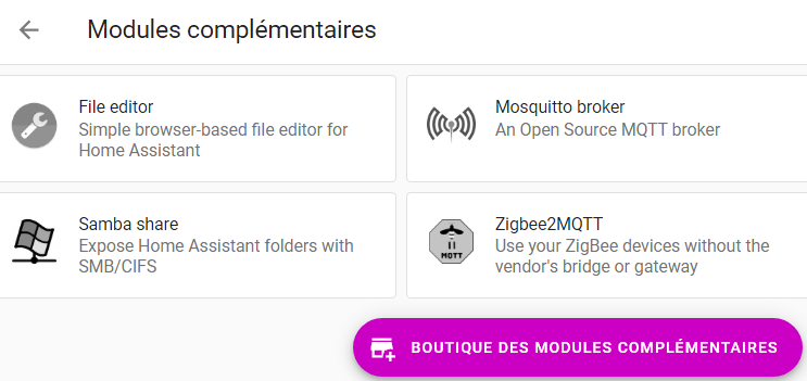

Tous les modules complémentaires sont à l’arret et sont impossibles à relancer.
[image]
Le click sur « relancer » à juste un petit effet visuel.

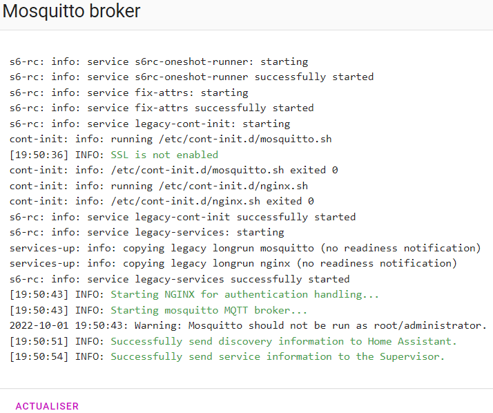

Je ne vois rien dans le journal. Par exemple ici Mosquitto:
