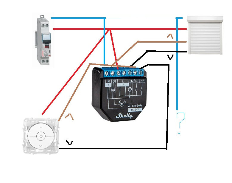

tu dis que le volet ne fonctionne pas ? ton schéma ne serait 'il pas plutot celui là
ce qui voudrait dire qu’il faut relier les 2 fils bleus ensemble.
Attention à bien couper le courant avant toute manip
