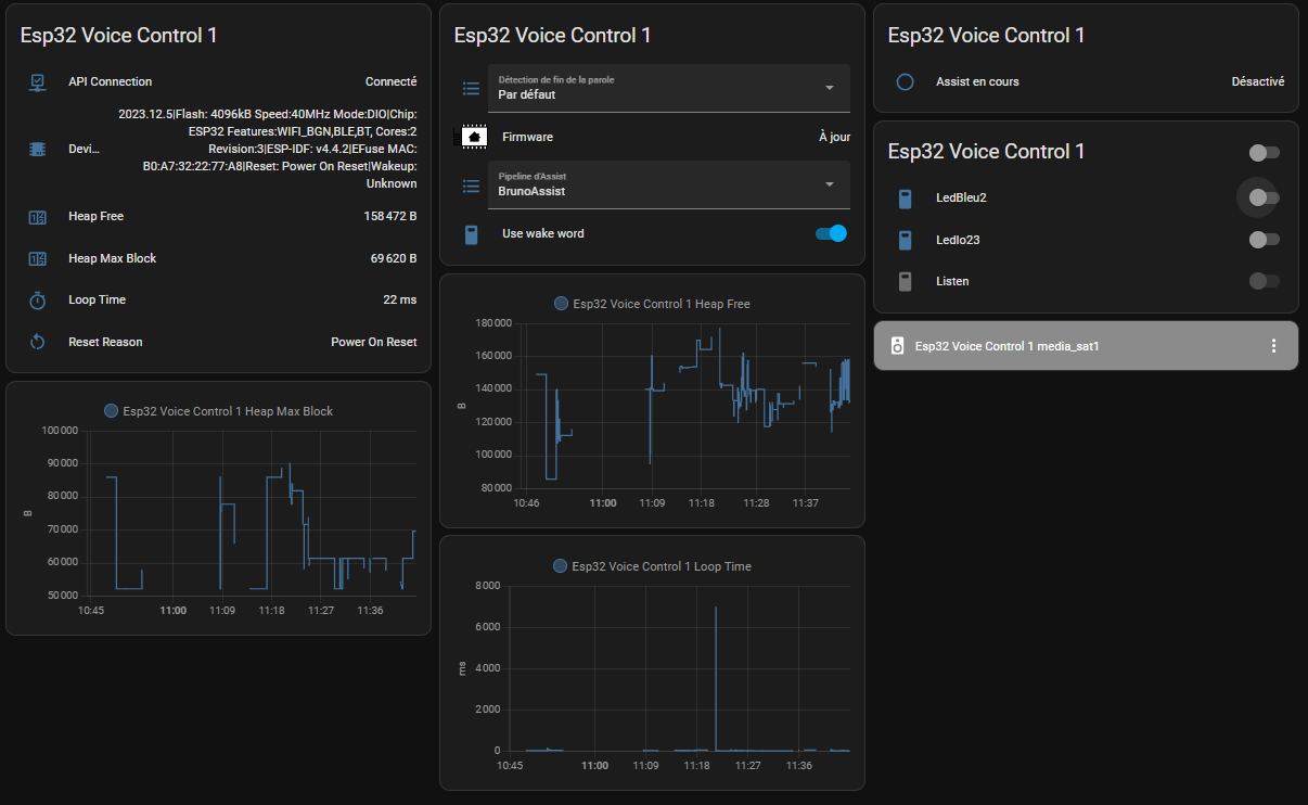

Suite à l’ajout de :
Je vois que mon ESP32 freeze très souvent, le fonctionnement reste très aléatoire, même l’allumage de la led bleu de la carte devient très lent, pour le son, parfois ça fonctionne, souvent non.
Je vais faire un 2ème assistant basé sur un ESP32 avec PSRAM pour voir si c’est mieux.

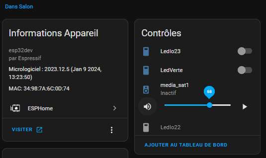

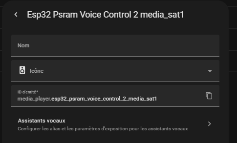

Merci @Krull56,
Je vois bien mon media_player :
Mais aucun son, pas mieux depuis les outils de dev → Services.
Pour le « i2s_dout_pin: » de media_player je mets bien le GPIO que j’avais pour le speaker ?
Mon YAML :

Hello @Bob
C’est étrange car pas de souci de mon côté et oui, même GPIO que pour l’ancien « speaker »

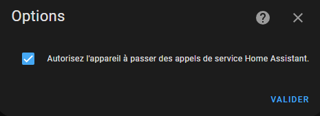

Tu as bien activé ça pour ton esp dans esphome ?
Oui, c’est bien activé.
Avec le nouvel ESP32 + PSRAM ça ne « freeze » plus, ça fonctionne plutôt bien mais parfois le son reste haché ou le texte coupé, peut être prévoir un délai avant la diffusion du message au cas où il ne serait pas entièrement généré…

Y a pas un pb sur la definition du media_player ? :grin: (à moins qu’il soit sur un autre ESP)
- homeassistant.service:
        service: media_player.play_media
          entity_id: media_player.esp32_voice_control_1_media_sat1
Car esp32_voice_control_1 n’est pas le nom de ton ESP qui « porte » le media player
