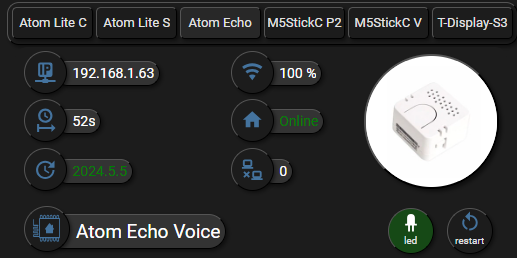

Maj avec ESPHOME 2024.5.5 et esp-idf en 4.4.7 sur un Atom echo et tout fonctionne.

passage à ESPHome 2024.5.5 puis retour à la 2024.4.2, mon système répond une fois puis plus rien.
Pas le temps de refaire mes yaml à chaque fois. Je testerai plus tard la version 2024.5.5 sur le 16-r8 avec le code que j’ai gardé de @krull avec esp-idf.

j’ai vu que des utilisateurs avec des S3 BOX avait quand même des soucis avec la 2024.5.5.
Sur mon atom echo, ca fonctionne mais j’ai des bugs de son qui avais plus depuis la 2024.4.0.
Vraiment bancale la 2024.5.x …
Faut que je repasse au esp-idf 4.4.6 :frowning:

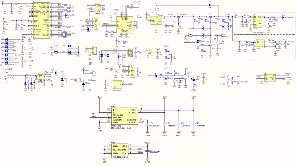

Ci-dessous mon petit code à l’arrache sur un ESP32-S3 N16R8 qui intègre pas 1, ni 2 mais 3 micro wake word ( okay_nabu, hey_jarvis et Alexa) …
Amusez-vous bien

Bonsoir @Krull56
Top, merci, je vais ressortir mon ESP32-S3 N16R8 que j’avais acheté spécialement pour ça.
Depuis j’etais resté sur un autre modèle qui fonctionne bien 4mo de PSRAM je crois et j’utilise un ESP32 classique comme média player pour différent messages d’automatisation, ça évite d’allumer l’ampli.
Je pourrais tester demain soir je pense.

PS: j’ai aussi testé sur un korvo v1 à base d’esp32 wroover ( code dispo dans un autre post) c’est nickel aussi.
Pas besoin de S3 tant qu’il y a de la psram :wink:
