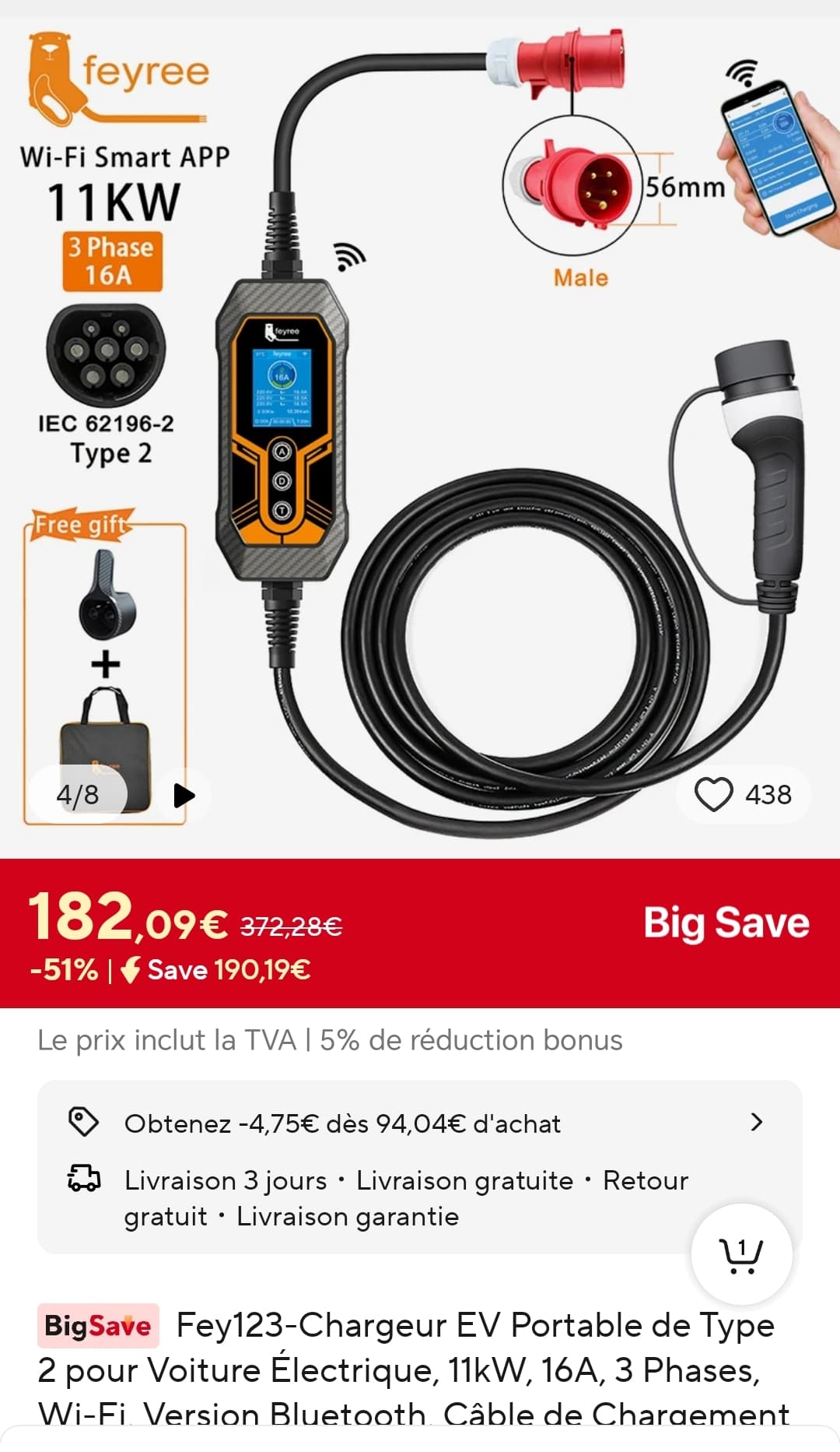

Bon je vais rester en 16A et mon petit 2,5 Carré.
Après je suis en tri : je peux mettre peut être un 5X2,5 et prendre la version tri du chargeur.
Faut que je change le différentiel aussi.
En fait j’ai pas besoin d’autant de puissance.
Je vais continuer a chercher une solution pilotable avec HA mais en 16A.

@jbduche : Je viens également de commander ce câble Fey123 mais je me pose la question de son installation. Jusqu’à 3.7 kW, on a le droit de le faire soi-même mais au delà, c’est installation par un professionnel agréé IRVE. Vu que durant tes tests, tu as rechargé à plus de 3.7 kW (25A x 230v = 5.7 kW) tu as fait installé ta prise par un pro ? Ou tu as fait toi même ton installation en respectant les normes (32A, câble 3G10) mais en cas de pépin, tout est pour ta pomme ?
On appelle ça être responsable :
Soit tu as les compétences pour faire ça dans les normes de protection électrique (au passage pour 32A 6 mm2 suffisent) et là il ne peut rien arriver, soit tu ne sais pas faire et là bonne chance pour trouver un agréé IRVE qui accepte de t’installer du Chinois à moins de 150€ …
À toi de décider…
@+ JB
Pour du 32A c’est même du 10mm2 minimum
Avec une ligne dédiée et les protections adaptées c’est réalisable soi-même mais si jamais il y a un dégât électrique l’assurance ne couvrira pas

Ce boitier chinois @jbduche dispose-t-il d’une connexion filaire RJ45 ? Je ne le vois pas sur la vidéo promotionnelle mais c’est peut-être incomplet…

Wifi only pas de RJ45
Bonjour @mousspi ,
oui, c’est uniquement en WiFi et ça fonctionne bien, c’est réactif, je l’ai installé chez moi.
Tu as une explication très bien faite pour installer cette borne de charge ici: https://forum-test.hacf.fr/t/feyree-fey123-integration-dans-ha-via-tuya-local/44448
