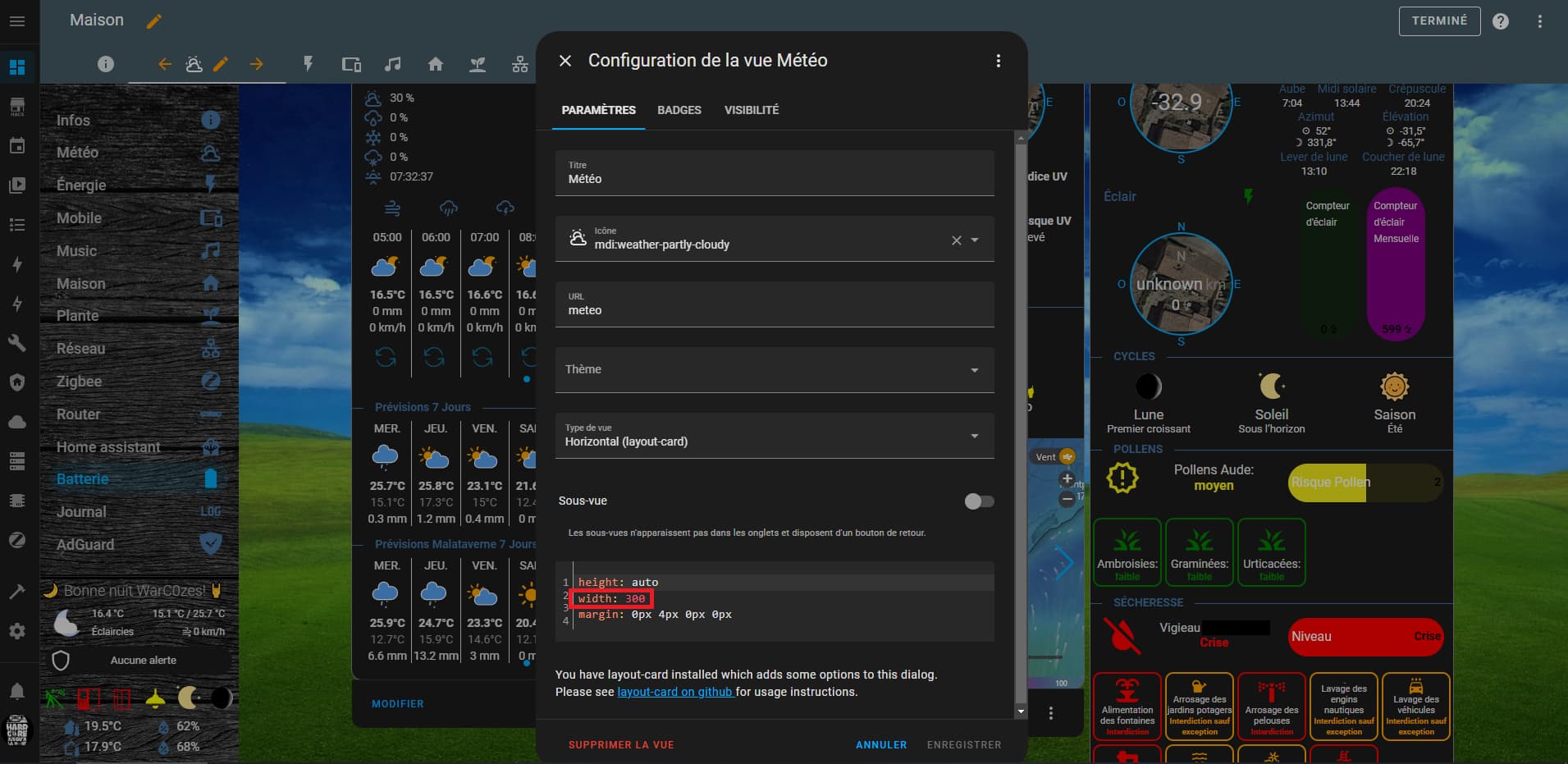

Recherche intégration HACS : modifier la taille d’une colonne d’une carte
Tu peu choisir la taille des colonnes dans les paramètres de la page.

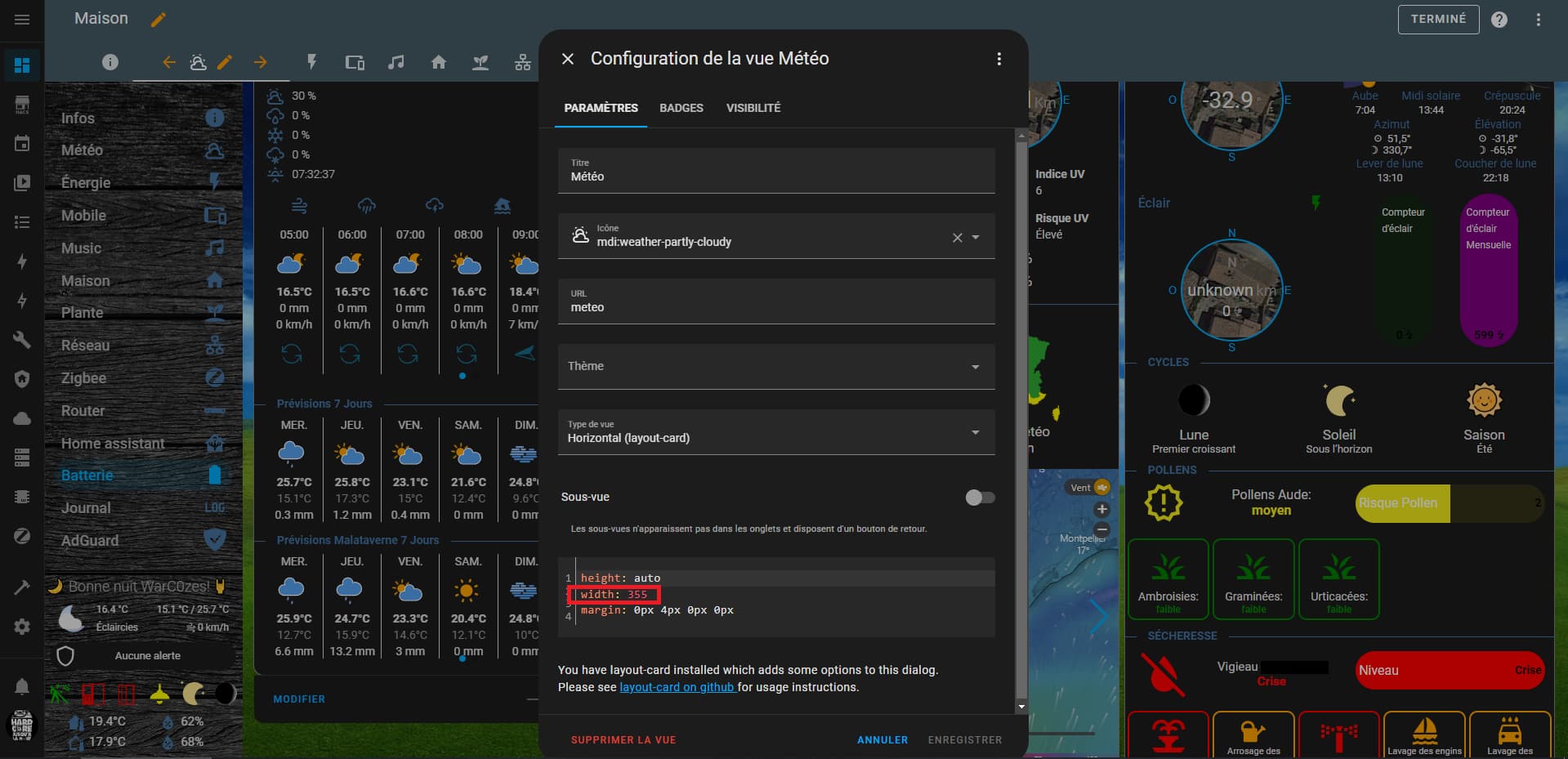

exemple colonne en 355 de largeur
colonne en 300 de largeur
