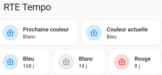

Pour ma part, je n’ai pas eu de difficulté pour avoir la connexion avec RTE Tempo. Une fois inscrit chez RTE, ils donne un user et password et ça marche tout seul !
De base ça ressort des grandes quantités d’informations et ça tient beaucoup de place.
J’ai donc voulu faire une petite carte avec uniquement ce que j’ai besoin.
le problème est que n’arrive pas à maitriser le code Yaml pour automatiser le changement de couleur de l’icon en fonction du jour à la couleur du jour. Sachant que l’icon demande une valeur en anglais, et le résultat de RTE Tempo est en français (blue / bleu)
voici le code, avez vous une idée :
type: vertical-stack
  - type: horizontal-stack
      - type: custom:mushroom-entity-card
        entity: sensor.rte_tempo_prochaine_couleur
        icon: mdi:home-lightning-bolt-outline
        style:
          '--paper-item-icon-color': '{{ state_attr(''sensor.rte_tempo_prochaine_couleur'', ''state'') }}'
        entity: sensor.rte_tempo_couleur_actuelle
        style:
          '--paper-item-icon-color': '{{ state_attr(''sensor.rte_tempo_couleur_actuelle'', ''state'') }}'
        fill_container: true
        entity: sensor.rte_tempo_cycle_jours_restants_bleu
        icon_color: blue
        entity: sensor.rte_tempo_cycle_jours_restants_blanc
        icon_color: grey
        entity: sensor.rte_tempo_cycle_jours_restants_rouge
        icon_color: red
title: RTE Tempo
je remercie d’avance pour vos idées. Je ne suis pas un spécialiste du Yaml, c’est la première fois que je mets le nez dedans.
