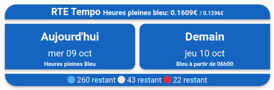

cette carte ?
Code
square: false
type: grid
  - type: horizontal-stack
      - type: custom:button-card
        entity: sensor.rte_tempo_couleur_actuelle
        show_label: true
        label: |
            var date = new Date();
            var day = date.toLocaleString('fr-FR', { weekday: 'short' }).slice(0, 3);
            var dayOfMonth = ('0' + date.getDate()).slice(-2);
            var month = date.toLocaleString('fr-FR', { month: 'short' }).replace('.', '');
            var hc = states['binary_sensor.rte_tempo_heures_creuses'].state;
            var couleurActuelle = states['sensor.rte_tempo_couleur_actuelle'].state.toLowerCase();
            var heuresPleinesActuelles = states['binary_sensor.rte_tempo_heures_creuses'].state;
            var heuresCreusesActuelles = states['binary_sensor.rte_tempo_heures_creuses'].state;
            var hpprixLabel;
            if (couleurActuelle === 'bleu' && heuresPleinesActuelles)
            {hpprixLabel = (Math.round(states['input_number.tarif_edf_tempo_bleu_hp'].state *10000)/100).toString();}
             else if (couleurActuelle === 'blanc' && heuresPleinesActuelles)
            {hpprixLabel = (Math.round(states['input_number.tarif_edf_tempo_blanc_hp'].state *10000)/100).toString();}
             else if (couleurActuelle === 'rouge' && heuresPleinesActuelles)
            {hpprixLabel = (Math.round(states['input_number.tarif_edf_tempo_rouge_hp'].state *10000)/100).toString();}
             else
            {hpprixLabel = 'Aucune information disponible';}
            var hcprixLabel;
            if (couleurActuelle === 'bleu' && heuresCreusesActuelles)
            {hcprixLabel = (Math.round(states['input_number.tarif_edf_tempo_bleu_hc'].state *10000)/100).toString();}
             else if (couleurActuelle === 'blanc' && heuresCreusesActuelles)
            {hcprixLabel = (Math.round(states['input_number.tarif_edf_tempo_blanc_hc'].state *10000)/100).toString();}
             else if (couleurActuelle === 'rouge' && heuresCreusesActuelles)
            {hcprixLabel = (Math.round(states['input_number.tarif_edf_tempo_rouge_hc'].state *10000)/100).toString();}
             else
            {hcprixLabel = 'Aucune information disponible';}
            var currentHour = new Date().getHours();
            var isCheckedhp = currentHour >= 6 && currentHour < 22; // Check if the current hour is between 06:00 and 22:00
            var isCheckedhc = currentHour < 6 || currentHour >= 22; // Check if the current hour is before 06:00 or after 22:00
            return `<span style="font-size: 1.2em; margin: 10px 0;">${day} ${dayOfMonth} ${month}</span><br><span style="font-size: 0.9em; margin: 5px 0;
            ">Jusqu'à 06h00</span><hr style="margin: 1px 0 8px; border-top: 1px solid rgba(0, 0, 0, 0.2);
            ">HP ${hpprixLabel} c€/kWh &nbsp;${isCheckedhp ? '✔' : ''}
            <br>HC ${hcprixLabel} c€/kWh &nbsp;${isCheckedhc ? '✔' : ''}
            </span><hr style="margin: 1px 0 8px; border-top: 1px solid rgba(0, 0, 0, 0.2)";
            "> Heures creuses ${hc}</span>
            <br><br><b`;
        entity: sensor.rte_tempo_prochaine_couleur
        show_label: true
        label: |
            date.setDate(date.getDate() + 1);
            var color = states['sensor.rte_tempo_prochaine_couleur'].state;
            var tprice = states['sensor.edf_tempo_tomorrow_cost'].state *100;
            var blrest = states['sensor.rte_tempo_cycle_jours_restants_bleu'].state;
            var bcrest = states['sensor.rte_tempo_cycle_jours_restants_blanc'].state;
            var rgrest = states['sensor.rte_tempo_cycle_jours_restants_rouge'].state;
            ">A partir de 06h00</span><hr style="margin: 1px 0 8px; border-top: 1px solid rgba(0, 0, 0, 0.2);
            ">Prix ${tprice} c€/kWh</span><hr style="margin: 1px 0 8px; border-top: 1px solid rgba(0, 0, 0, 0.2)";
            <br>🔵 ${blrest} restant
            <br>⚪️   ${bcrest} restant
            <br>🔴 ${rgrest} restant
            <br>`;

Il ne me semble pas avoir d’erreur, mais c’est vrai que la mise à jour de demain se fait vers 11H.
Je pense que ton erreur « buttoncardJSTemplate » vient d’autres choses, peut-être une erreur ou un nom de sensor différent.
yes cette carte la, ok je vais zieuter si un sensor n’est pas correct et attendre à 11H
sinon je prends le capteur autre ou le matin à 6h on a déjà le lendemain (j’avais trouvé un autre lien qui permettait de l’avoir très tôt le matin) merci à toi
ah j’ai trouvé ce sensor il sort d’ou sensor.edf_tempo_tomorrow_cost dans ta carte, car je dois sur ta capture d’écran tu as aussi le bug, regarde demain ton prix est à 0c/Kwh. En clair il est sensé affiché le prix HP de demain dans ta carte
J’ai deux intégrations :joy:
l’intégration RTE TEMPO et une autre Multiscrape tempo.
J’ai fait un mélange des cartes et des sensor des intégrations, il faut modifier pour ton cas.
Et effectivement le prix se met à jour, mais à 11H.
Si tu modifies, met ton code, je ferai la modification sur le mien. Mais il faut que je fasse le ménage

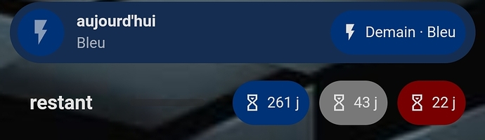

Pour ma part je cherchais une carte minimaliste avec toutes les infos utiles pour moi. Je suis parti sur une bubblecard et ça donne ça :
type: custom:bubble-card
card_type: button
button_type: state
show_attribute: false
attribute: options
icon: mdi:flash
styles: |-
  .bubble-button-background {
      opacity: 1;
      background-color: ${state === 'Blanc' ? 'grey' : 'Bleu' ? 'rgb(0,50,120,1)' : 'Rouge' ? 'rgb(200,0,10,1)' : 'black'};
  .bubble-icon-container {
  .bubble-sub-button-1 {
sub_button:
  - entity: sensor.rte_tempo_prochaine_couleur
    icon: mdi:flash
    show_name: true
    show_state: true
card_type: separator
sub_button:
  - entity: sensor.rte_tempo_cycle_jours_restants_bleu
    show_state: true
  - entity: sensor.rte_tempo_cycle_jours_restants_blanc
    show_state: true
  - entity: sensor.rte_tempo_cycle_jours_restants_rouge
    show_state: true
styles: |
     background-color: rgb(0,50,120,1);
  .bubble-sub-button-2 {
     background-color: rgb(120,120,120,1);
  .bubble-sub-button-3 {
     background-color: rgb(120,0,0,1);

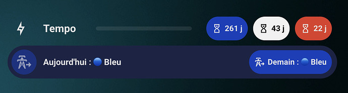

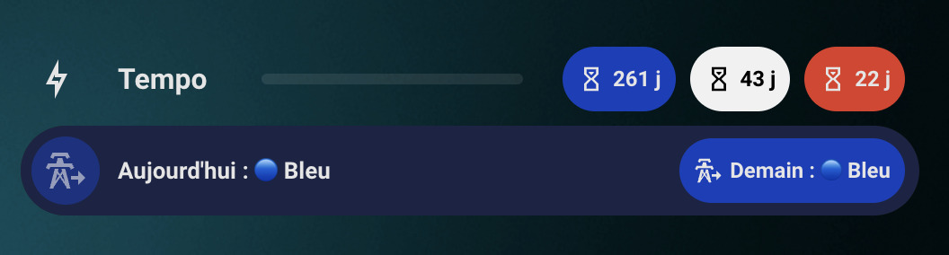

@laurent_farin
Voilà ma version :wink:
Carte séparateur
sub_button:
    show_state: true
    show_state: true
    show_state: true
styles: |
  ha-card {
    border-radius: 0px !important;
    padding-top: 20px !important;
    padding-bottom: 80px !important;
    bottom: 0 !important;
     background-color: rgb(15, 63, 188,1);
     font-weight: bold;
    background-color: rgb(241, 241, 241,1);
    color: rgb(0,0,0, 1);
    font-weight: bold;
     background-color: rgb(224, 58, 37,1);
     font-weight: bold;
  .bubble-line {
    background: var(--primary-text-color);
    opacity: 0.1;
icon: mdi:lightning-bolt-outline
Carte coleur du jour
card_type: button
button_type: state
name: "Aujourd'hui : "
attribute: options
icon: mdi:transmission-tower-export
styles: >
      opacity: 1;
      background-color:
        ${state === 'Blanc'
          ? 'rgba(241, 241, 241, 0.5)'
          : state ===  'Bleu'
            ? 'rgba(15, 63, 188,0.5)'
            : state === 'Rouge'
              ? 'rgba(224, 58, 37, 0.5)'
              : 'black'};
     font-weight: bold;
      background-color:
        ${state === 'Blanc'
          : state === 'Bleu'
            : state === 'Rouge'
              : 'black'};
     background-color:
       ${state === 'Blanc'
          ? 'rgba(241, 241, 241, 1)'
          : state === 'Bleu'
            ? 'rgba(15, 63, 188, 1)'
            : state === 'Rouge'
              ? 'rgba(224, 58, 37, 1)'
              : 'black'};
  ${card.querySelector('.bubble-name').innerText = "Aujourd'hui :" + "  " +
  hass.states['sensor.rte_tempo_couleur_actuelle_visuel'].state + " " +
  hass.states['sensor.rte_tempo_couleur_actuelle'].state }
  ${card.querySelector('.bubble-sub-button-name-container').innerText = "Demain
  :" + "  " + hass.states['sensor.rte_tempo_prochaine_couleur_visuel'].state + "
  " + hass.states['sensor.rte_tempo_prochaine_couleur'].state }
sub_button:

J’aime bien le bubble card coté estétique
Moi j’ai fait ceci sans bubble card… je ne connaissais pas… avec plein de petits renseignements qui me semblent utile.
et mon code :
square: false
type: grid
            var tarif_creux =  states['sensor.tarif_tempo_heures_creuses_ttc'].state;
            var tarif_plein =  states['sensor.tarif_tempo_heures_pleines_ttc'].state;
            var color =  states['sensor.tarif_tempo_couleur'].state;
            var hctmp = states['binary_sensor.rte_tempo_heures_creuses'].state;
            var tarif = (hctmp === 'off') ? 'Heures pleines ' + color +': '+ tarif_plein + '€' : 'Heures creuse ' + color +': '+ tarif_creux + '€';
            var tarif02 = (hctmp === 'off') ? tarif_creux + '€' : tarif_plein + '€';
            return `
            <span> RTE Tempo </span>
            <span style="font-size: 0.75em; margin: 10px 0; font-weight: bold">
             ${tarif}</span>
            <span style="font-size: 0.57em; margin: 8px 0; font-weight: bold">
             / ${tarif02}</span>
        styles:
          card:
            - height: auto
            - background-color: |
                  var color = states['sensor.rte_tempo_couleur_actuelle'].state.toLowerCase();
                  return (color === 'rouge') ? '#c62828' :
                         (color === 'blanc') ? 'white' :
                         (color === 'bleu') ? '#1565c0' :
                         'var(--card-background-color)';
            - color: |
                  return (states['sensor.rte_tempo_couleur_actuelle'].state.toLowerCase() === 'blanc') ? 'black' : 'white';
            - border-radius: 0px
            - border-top-left-radius: 20px
            - border-top-right-radius: 20px
            - padding: 2px
            - font-size: 1.2em
            - text-align: center
            - box-shadow: 0px 2px 4px 0px rgba(0,0,0,0.3)
          grid:
            - grid-template-areas: "\"n\" \"l\""
            - grid-template-rows: 1fr min-content
          name:
            - font-weight: bold
            - font-size: 1.0em
          label:
            - font-size: 0.8em
            - justify-self: center
            - align-self: center
        show_label: true
        label: |
            var color = states['sensor.rte_tempo_couleur_actuelle'].state;
            var hc = (hctmp === 'off') ? 'Heures pleines' : 'Heures creuses';
            return `
            ${hc} ${color}</span>
        styles:
          card:
            - height: 80px
            - color: |
            - border-top-right-radius: 10px
            - border-bottom-right-radius: 10px
            - padding: 2px
            - font-size: 1.2em
          grid:
          name:
            - font-weight: bold
            - font-size: 1.2em
          label:
            - font-size: 0.8em
        show_label: true
        label: |
            return `
            <span style="font-size: 0.75em; margin: 10px 0; font-weight: bold;">
            ${color} à partir de 06h00</span>
        styles:
          card:
            - height: 80px
                  var color = states['sensor.rte_tempo_prochaine_couleur'].state.toLowerCase();
            - color: |
                  return (states['sensor.rte_tempo_prochaine_couleur'].state.toLowerCase() === 'blanc') ? 'black' : 'white';
            - border-top-left-radius: 10px
            - border-bottom-left-radius: 10px
            - padding: 2px
            - font-size: 1.2em
          grid:
          name:
            - font-weight: bold
            - font-size: 1.2em
          label:
            - font-size: 0.8em
        show_label: true
        label: |
            return `
            🔵 ${blrest} restant
            🔴 ${rgrest} restant`;
        styles:
          card:
            - height: auto
            - color: |
            - border-bottom-left-radius: 20px
            - border-bottom-right-radius: 20px
            - padding: 2px
            - font-size: 1.2em
          grid:
          name:
            - font-weight: bold
            - font-size: 1.2em
          label:
            - font-size: 0.8em
columns: 1
si ça vous inspire pour faire la même chose en bubble card, ça m’intéresse .
J’aurai bien voulu que quand on ne change pas de couleur, on garde une seule ligne à l’affichage.
Bonne journée
