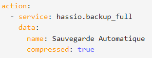

J’ai moi aussi repris l’automation.
J’avais obtenu une erreur au sujet du data_template (message d’erreur disant que ce n’est pas une clé…").
La bonne clé est « data » et les attributs possibles sont cités dans la doc : Home Assistant Supervisor - Home Assistant
soit la fin du script devient:
J’arrive à faire fonctionner le script en l’activant manuellement:
  • En remplacant hassio.snapshot_full par hassio.backup_full
  • En remplacant « data_template » par « data » comme évoqué ci-dessus.
Si on ne renseigne pas l’attribut « name », par défaut, le nom de la sauvegarde est : Sauvegarde Automatique ANNEE-MOIS-JOUR.
Le script n’avait pas l’air de se lancer à l’heure programmée. Il s’est avéré que je n’étais pas sur le bon fuseau horaire sur HA.
Tout fonctionne correctement de mon côté.
