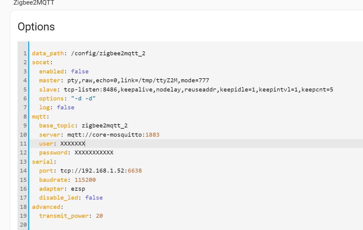

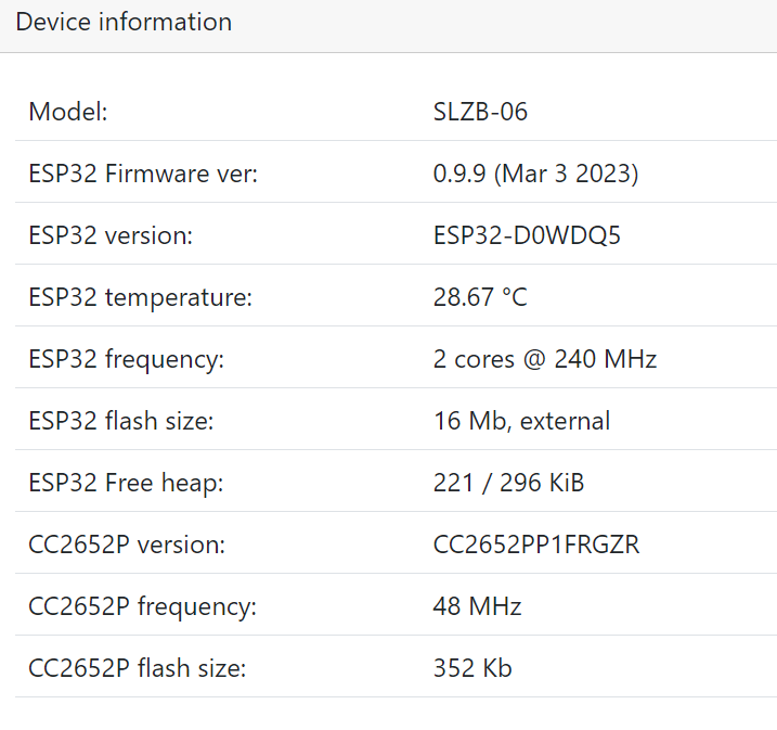

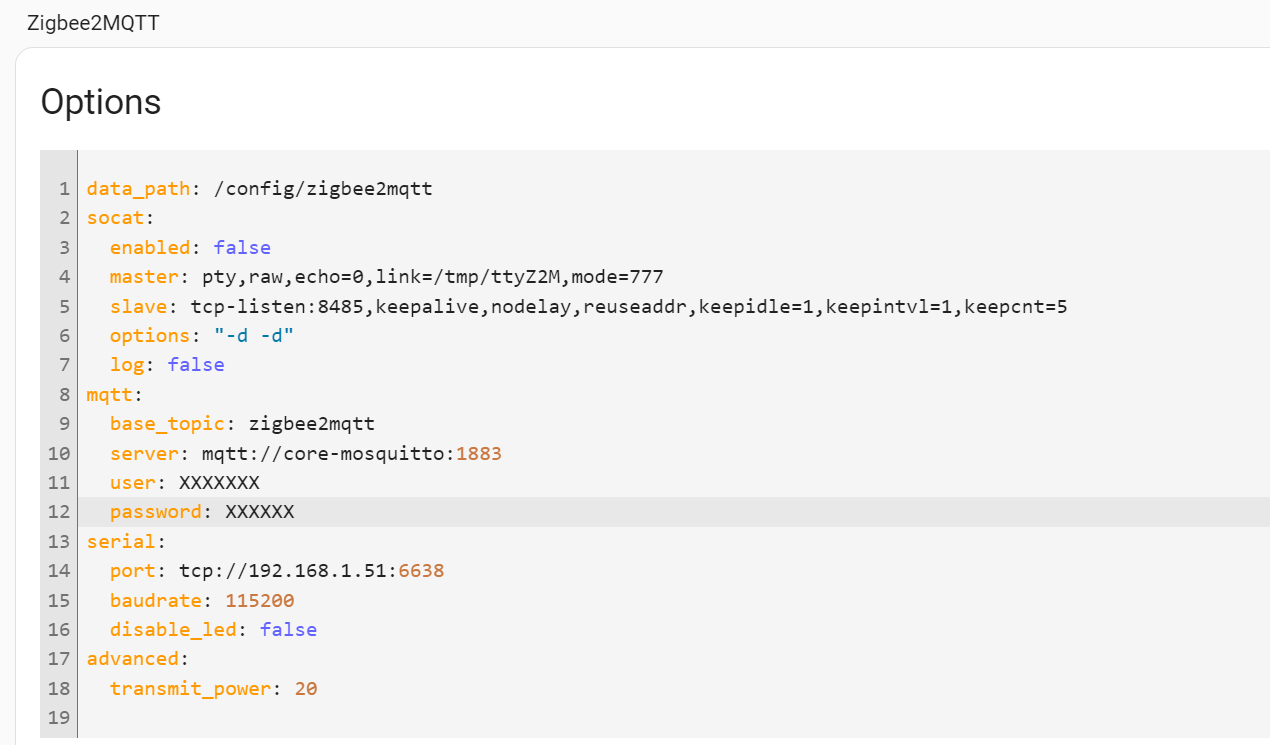

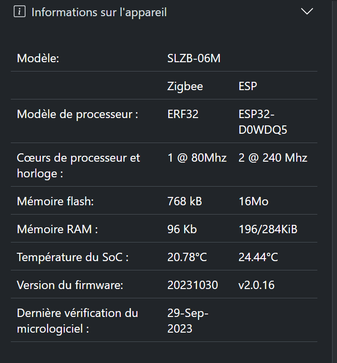

petit retour sur ma configuration qui fonctionne depuis hier, donc récent! J’ai quelques devices connectés sur chacun de mes coordinateurs 1 SLZB-06 et 1 SLZB-06M
Config SLZB-06
Config SLZB-06M
J’ai choisi cette configuration car j’ai deux bâtiments séparés.
A bientôt pour le suivi :wink:

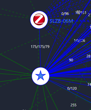

Il y a bien du LQI chez moi
J’ai lancé le schéma du réseau et là aussi j’ai un lien
Effectivement je viens de vérifier à nouveau et j’ai bien un LQI qui est apparu donc ma théorie tombe à l’eau…
Par contre toujours pas de lien entre routeur et coordinateur sur le schéma et je vois que le 06M est bien reconnu comme tel, moi il est reconnu comme un custom devices.
Je vais du coup chercher comment l’ajouter plutôt comme un 2ème coordinateur :wink:
Alors attention parfois les liens ne sont physiquement pas là mais ils sont bien présent dans le maillage réel.
J’ai parfois des capteurs seul dans la galaxy mais il fonctionne et le lendemain ils sont liés.
Il y a plusieurs choses sur lesquelles j’ai peu de confiance sur le zigbee et surtout z2m c’est le LQI, le schéma et les valeurs des batteries.
