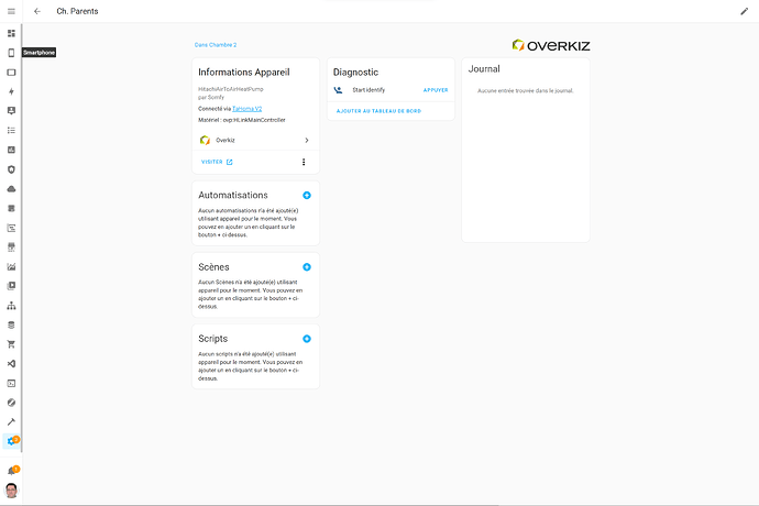

Bonjour @tetienne, merci pour ton retour.
Oui, les climatiseurs Hitachi que je possède sont pilotés via la box Tahoma.
Sur l’intégration Overkiz, on voit bien les climatiseurs mais pas de commande climate.
Bonjour, je confirme @stefane26, 2 climatiseurs Hitachi sur la Tahoma, et même comportement

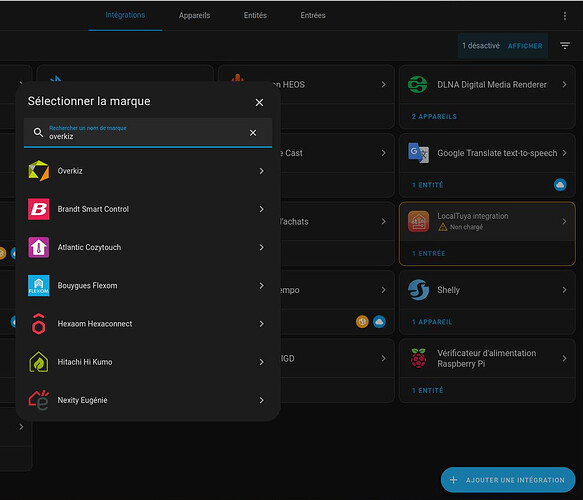

Je relance car j’ai des soucis avec l’intégration Overkiz, mais en amont.
J’ai une PAC Hitachi air/air (gainable) avec une passerelle SPX-WFG02 qui permet de contrôler les principales fonction avec l’application Hitachi AirCloud Go, et maintenant je voudrais les contrôler avec HA.
J’ai déjà intégré un Overkiz (By Somfy) pour piloter les volets roulants IO et ça marche.
Si je veux intégrer Hitachi Hi Kumo (via Overkiz) ou Overkiz, j’obtiens le message d’erreur : Le flux de configuration n’a pas pu être chargé: {« message »:« Invalid handler specified »}.
Je ne sais pas comment m’en sortir ?
Avez une idée, une piste ?
Idem, j’ai le même comportement en tentant une seconde intégration Overkiz/CozyTouch. La première fonctionnant est Overkiz/Somfy.

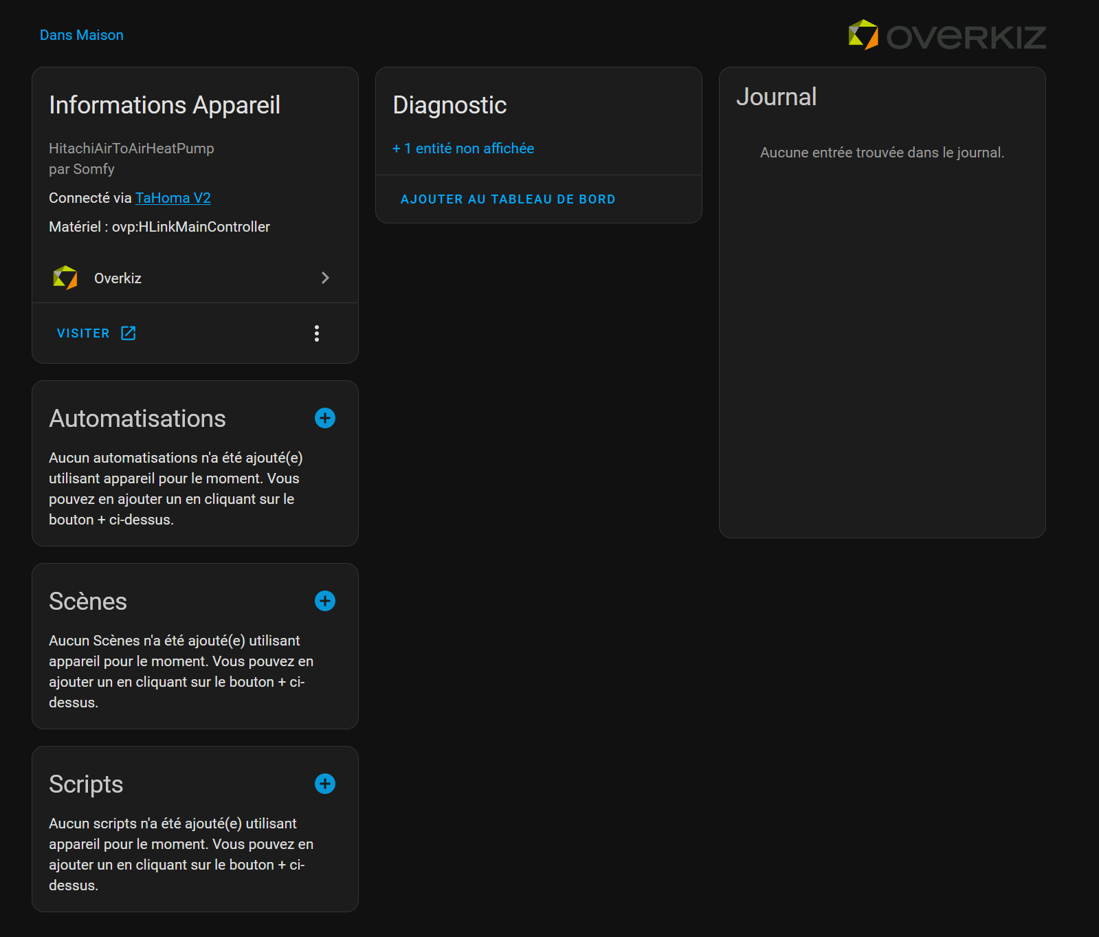

Bonjour @stefane26,
Je suis actuellement en train de m’en occuper et effectivement j’ai la même problématique que toi : un bouton et pas de climate.
As tu fais une intervention pour que cela change ?
Pour l’instant je l’ai simplement activé.

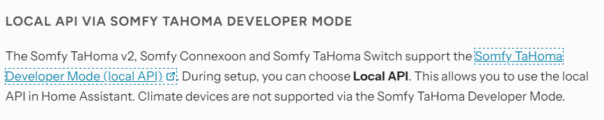

J’ai vu ceci sur Overkiz - Home Assistant
Se pourrait il qu’en retirant l’accès développeur et en passant par le cloud cela fonctionne ?
Dommage pour le local, mais si c’est ça, ça m’aiderait bien dans un premier temps

Je n’ai rien fait de particulier. Je suis juste allé voir l’intégration et je me suis rendu compte que j’avais un sensor climate sur mes clims hitachi.
Et, en effet, je passe par le cloud.
