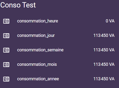

  2. Dans mes valeurs remontées, les infos jour / semaine / mois sont les mêmes, est-ce que c’est parce que je ne remonte les données que depuis aujourd’hui ou y a t-il un truc que j’ai raté ?
Merci d’avance

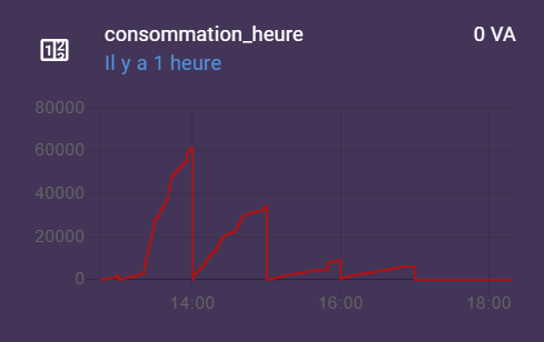

Le problème d’utility_meter est qu’il te remet les données à 0 au début de chaque cycle.
Si tu utilises le cycle par heure, il remettra à 0 toutes les heures.
Je viens en effet de constater cela via l’historique. En revanche point curieux, il est a 0 depuis 17h ?

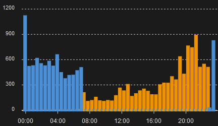

Hello, maintenant que l’on a les « utility_meter », on peut certainement refaire fonctionner cette custom card linky qui a d’ailleurs été forkée pour l’API enedis provisoire !
Sinon je vous recommande les nouveaux graphiques : apexcharts-card c’est vraiment top, on a notamment enfin un axe des ordonnées gradué (contrairement à mini-graph-card) !

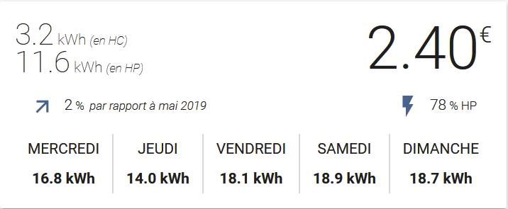

Ca m’intéresse cette custom card linky.
Est-ce que tu as réussi à la faire fonctionner avec les utility_meter ?
